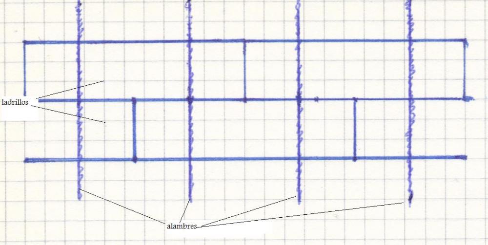

Respecto a lo de las grapas metálicas para unir los ladrillos: sería bueno saber cómo se colocan éstas y qué materiales son los más apropiados; quizás simplemente alambre acerado. De cualquier manera parece que sería un trabajo importante que sumar al que de por sí supone la construcción de la estufa.
Yo he estado dandole vueltas a este asunto; parto de la base de que los sistemas experimentados tienen ya una garantía por delante, pero a esperas de que sepamos en qué consisten exactamente (yo sólo conozco lo que aparece aquí: Aufbau eines Kachel - Grundofens - YouTube a partir del minuto 1:47, que para las del tipo del INTA no sería aplicable sin más), una idea que creo que es sencilla y que sería además compatible con lo de las grapas y con lo de las bridas, que señalabas en una entrada anterior, es la de envolver todo el perímetro de la estufa con una malla metálica, bien tipo malla de gallinero, que sería más elástica y, seguramente, la más barata, bien con otro tipo de malla. En la puerta habría que remeter un trozo hacia adentro, trizándolo con el marco y/o soldándolo a éste. Lógicamente, por estética, habría que revocar las paredes.
Otra fórmula sería, en vez de las grapas, hacer dos perforaciones en todos los ladrillos, a través de los cuales pasaría un alambre vertical, según este esquema:Archivo adjunto 9881
El problema sería trabajar con esos alambres colocados, por lo que habría que buscar una fórmula para ir haciéndolo por tramos, por ejemplo cada 3 o 4 hileras.
No sé si se me entiende.
Como suele decirse, la ignorancia es muy atrevida. Bueno, es una idea que quizás alguien pueda desarrollar mejor o...echarla por tierra. Es posible que los ladrillos tendieran a rajarse por ahí; no lo sé, cuestión de probar. De cualquier forma, también algo muy laborioso; quizá bastaría con lo de la malla.

Hola Quijano, te veo sigues preocupado por el tema grietas y grapas. Yo tenia curiosidad ver que pasaba con el modelo del INTA porque estaba convencido que usando el mortero refractario para barbacoas o el barro saldrían grietas. Razón de más para no usar ese mortero. No me parecen graves de todos modos. En kachelofenbau planung, konstruktion, beispiele y en kachelofenbau neue entwurfe modelle und bauablaufe de Grutzmacher tienes ejemplos, pero no te merece la pena gastar dinero en comprarlos pues en videos de internet aprenderas mas. También puedes leer traduciendo el documento en rumano de soba de teracota. De hecho si te obsesiona el asunto puedes comprar material en Rumanía ya preparado. Siento no haber mirado mucho últimamente pero he estado con poco tiempo libre.
Es bueno que investigues pero las kachelofen y soba de teracota tienen una tecnologia ya contrastada. Ademas hay otras opciones.
Sobre la malla exterior si usas barro con adecuada cantidad de arena angulosa y paja el resultado es muy bueno (hay que hacer pruebas antes ¡eh! Con distintas proporciones)

Hola Einbrand. Después de visitarme dos veces los cacos no me ha quedado más remedio que hacer un gallinero nuevo con mucha más seguridad; de modo que aquí ha acabado mi presupuesto para este verano (y mi salud, como estuve con la espalda fastidiada ahora he parado unos días)
De modo que no hay más presupuesto este año.
Lo de los refuerzos. Lo que si he leído y visto bastante es el usar fuertes alambres, refuerzos metálicos en algunas hiladas, uso de algunas mallas especiales para revocos exteriores. No se si te refieres a esto y quieres alguna bibliografía en concreto?
