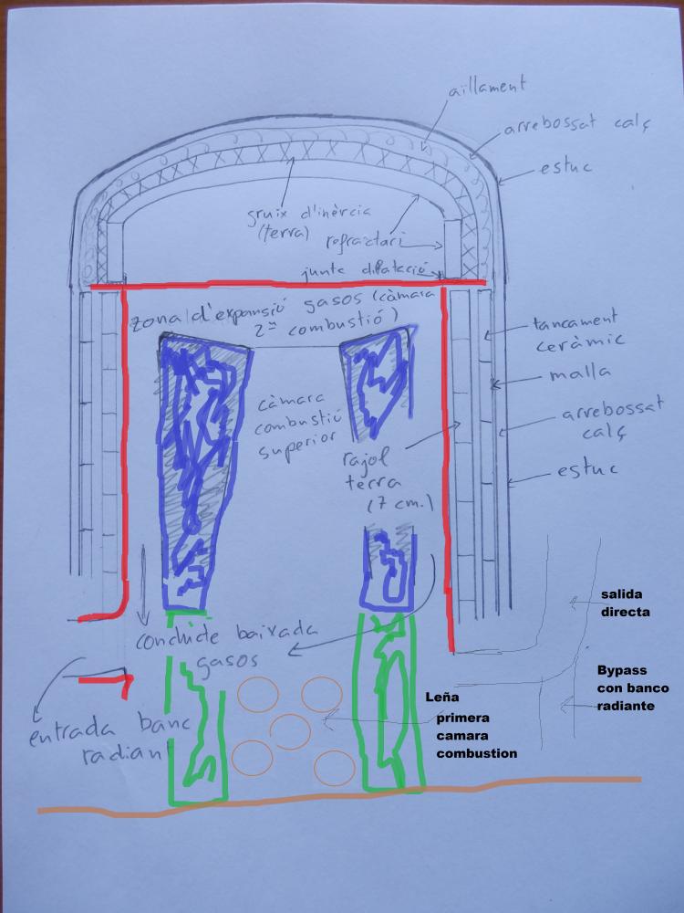

Hola de nuevo,

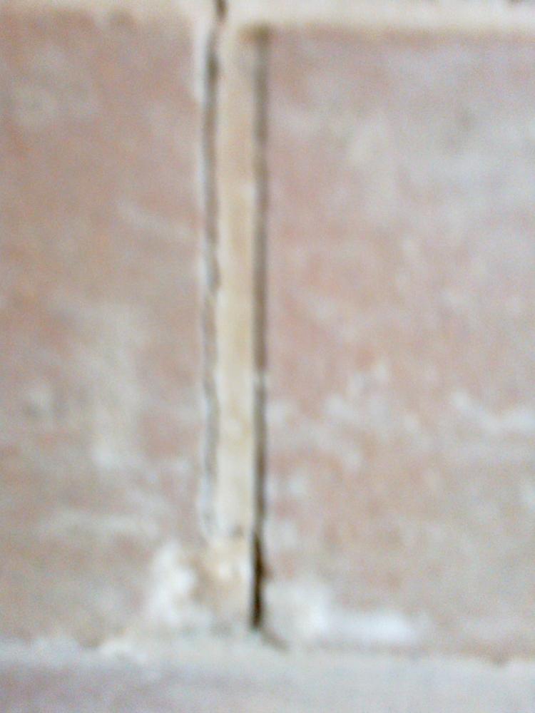

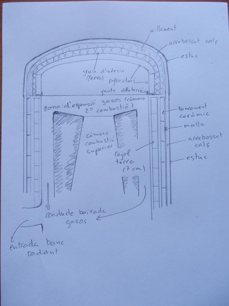

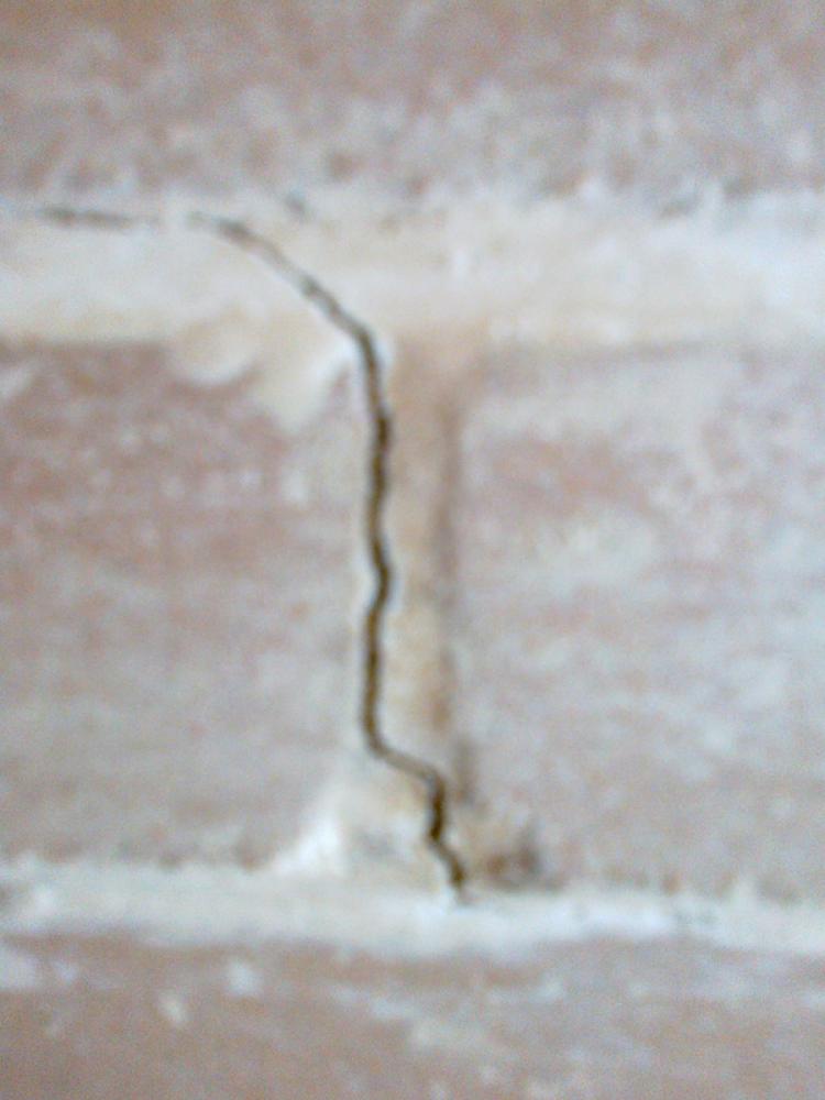

Hace unos meses nos hicieron una estufa estilo rocket de masa , con un horno en su parte superior (el cual la rocket tipica no tiene)
Dicha estufa consta de una camara de combustion de ladrillo refrectario y en su parte superior otra camara hecha de un armazon de mortero refrectario.Estas dos camaras(primera camara de combustion y segunda camara de combustion o expansion de gases) estan envueltas por un bidon de hierro que a su vez este esta cubierto por un ladrillo de tierra de 7 cm de grosor y a su vez este esta recubierto por un ladrillo ceramico. Entre el bidon y el tocho de tierra hay un espacio de unos 3cm aprox y a su vez entre el tocho y el ladrillo ceramico hay otro espacio de otros 3 cm.Por ultimo el ladrillo ceramico esta envuelto por una malla de refuerzo y un acabado de estuco a la cal. Dichos espacios de aire no estan conectados al exterior o interior de la estufa. Y la salida de gases se produce desde las camaras hacia un banco refrectario. Hay un horno encima de este bidon envuelto de ladrillos con su correspondiente junta de dilatacion y recubierto de material termico y aislante para acabar con su estuco final.
Ahora viene el problema, el cual es que tenemos grietas de aprox 1 cm con posibles movimientos del material (tochos y ladrillo) que se representan en el cuerpo de dicha estufa.
Mi pregunta es, si este problema seria de la expansion del bidon o del espacio que hay entre dichos bidon-tocho-ladrillo ceramico, el cual hace un efecto como de una oya a presion.
No se que opinan ustedes
Gracias de antemano

HOla Pivo,
Gracias por tu aporte. A ver si puedo aclararte un poco mas.
¿Es la típica rocket del libro de Ianto Evans o una variante?
Es una variante, ya que las rockets, no estan diseñadas para tener un horno encimas del bidon
¿Por segunda cámara te refieres a la parte superior de la J que forma el hogar?
Si, es una segunda camara superior de la camara donde se produce la combustion de la leña, de hay va por medio de un bypass a una salida de humos para su arranque en frio o el banco que es de unos 8 metros de Ladrillo de tierra cruda. El tiraje es muy bueno, no hay pegas. El gasto de leña es de 15 a 20 kilos al dia repartidos en una o dos cargas, dependiendo de las temperaturas externas, que rondan en 20 grados de media
En lo de los espacios de 3 cm no entiendo nada. Bidón rodeado de ladrillo de tierra (3cm) luego entre este y el cerámico 3cm, No lo entiendo. ¿Dónde salen las grietas?
Las camaras quedarian dentro del bidon alrededor del bidon hay ladrillo de tierra de 7cm dejando un espacio de aprox 3cm entre bidon y ladrillo, despues hay ladrillo de ceramica que envuelve a este ladrillo de tierra, dejando otro espacio de aprox 3cm, todo esto envuelve una malla de refuerzo, con revoco a cal. Las grietas las veras en la foto
Pon alguna foto o esquema porque no entiendo esto. No se en que parte y de que manera salen grietas ni como son estas.
¿Resulta rápido el recurso del barril para calentar o está cerrado al tener un horno en la parte superior.
La parte del horno se calienta enseguida, lo que el cuerpo que envuelve el bidon tarda en calentarse un par de horas despues de que termine la combustion. Este cuerpo puede estar unas 12 horas caliente.
Espero haberte aclarado un poco mas .

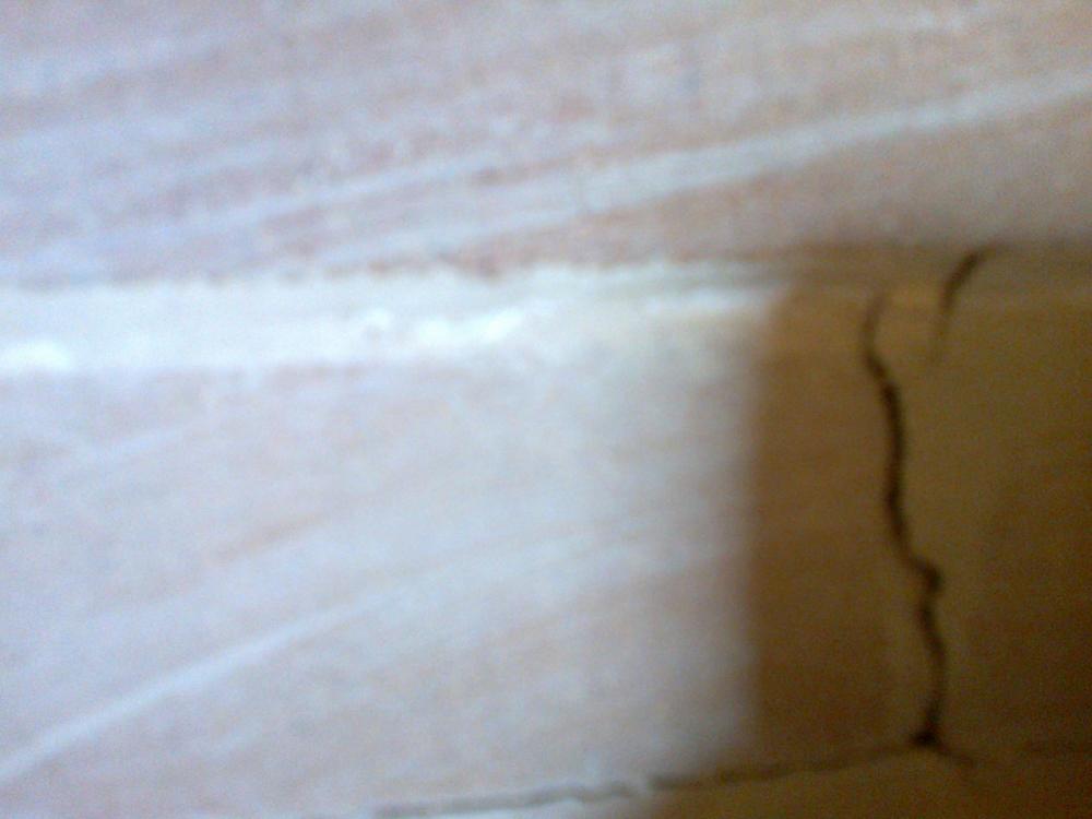

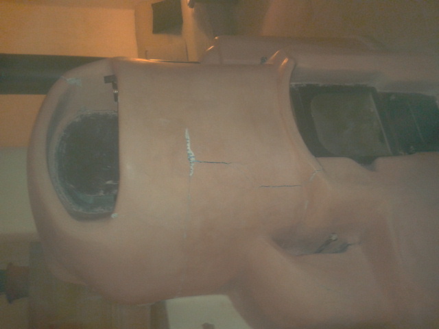

Estoy mirando las fotos, el diseño es muy chulo. Si veo las grietas y la malla debajo.
Entiendo lo de la cámara entre los adobes y los ladrillos pero no comprendo su finalidad; en las rocket que he visto hasta ahora solo apreciaba un murete único ¿Será para retrasar la radiación y aislar mejor el hogar para una mayor eficacia?
Las grietas no solo parecen longitudinales; también hay alguna transversal.
Estoy fijandome en la tercera foto. Explica un poco cada elemento (con referencias a la propia foto: arriba, derecha, ajago, etc) bidón-horno, carga de leña, etc
La tercera foto ¿debe girarse y ponerse vertical de modo que la parte izquierda esté en la superior? Estoy visualizandola con el movil y a lo mejor cambia la disposición. Intentaré verla en un ordenador.
Bueno, la acabo de girar y asi apreciariamos un cenicero y una puerya de hogar con cristal termico abajo y el horno arriba ¿es correcto?
Si es así se ven bien las grietas ¿sale humo por ellas alguna vez?
Estoy observando otra vez las fotos. El patron de las grietas no es dendritico (como si de hubiera mezclado mal el mortero) sino en lineas rectas verticales y perpendiculares.
Empiezo a pensar en que tienes razón con lo de la olla a presión. Deberías hablar con el constructor.
Si es como piensas, se produciría por la dilatación y contracción del aire interior. En teoria, en este caso, una vez abrierta una "brecha" que comunicase interior y exterior se igualarian las presiones y las grietas dejarían de aumentar.
Deberia ser solo entre los ladrillos de tierra y los ceramicos.
Observa si humea por allí al encender (cierra un poco el bypass al comenzar a encender antes de que tire en condiciones). Si no humea por ahí no debería haber fallado la conexión bidón-ladrillos de barro y la cosa sería leve.
He visto otra vez el diseño de Milesi y Vital. También tiene esa cámara y a ellos no les ha dado problemas. No aprecio si tienen una salida por otro lado para evitar tensiones

Hola Pivo,
Gracias por tus aportes de antemano.Adjunto un nuevo dibujo con una explicacion mas detalladaArchivo adjunto 9414
Lo que esta en azul es un molde echo de hormigon refrectario
Verde es ladrillo refrectario
Rojo es el bidon
Si, tienes que girarla. A mano izquierda quedaria el banco, 8 metros aprox, que da la vuelta a la estufa por debajo de unas escaleras y va a juntarse a la derecha de la estufa con la salida directa....todo esto funciona con un sistema de trampillas que las abres o cierras, dependiendo si quieres calentar el banco o que haga una salida directa
Si , es correcto
No , no sale humo por las grietas.... he probado a cerrar todas las trampillas y no sale humo por las grietas.
Si te das cuenta en las fotos, las grietas mas gruesas y grandes son horizontales, tambien fueron las primeras en salir. De ahi, a que piense que no es la presion del aire interior de los espacios de 3 cm que hay entre el bidon y el ladrillo de tierra, y entre el ladrillo de tierra y el de ceramica........ya que si no las grietas serian mas verticales que no horizontales... lo que me hace pensar que es mas una presion que se ejerce de abajo hacia arriba( lo que es el bidon que empuja hacia arriba) ; corregirme si me equivoco
El constructor piensa que es del aire del interior de estos espacios, cosa que lo cual no estoy de acuerdo por lo que te acabo de decir. El dice que el bidon no tiene nada que ver, ya que su dilatacion no altera ya que no esta en pleno contacto en los ladrillos en sus paredes laterales, pero yo creo que la base superior del bidon ejerce una presion en la totalidad de la estufa( ya que hay una maya de rufuerzo que hace toda la estufa un bloque) que hace que se agriete por las zonas mas debiles. No se que pensais???????
No humea....Yo creo que es mas conexion de bidon con la parte superior de horno y el refuerzo de malla que actua como efecto bloque
Gracias de nuevo, espero respuestas

Hola , como sabeis no he estudiado este tipo de estufas , me parece que el bidón de las estufas brasileñas ( rocket en USA ) hace de vaso de expansión de los gases , o válvula de seguridad , de manera que se equilibre la presión de todo el recorrido conducto , de esta manera el tubo mantiene el mismo tamaño desde el principio ( hogar de combustión ) hasta el final ( conexión con el tubo de la chimenea ) , otra cosa es que el constructor haya calculado 18 cm de conducto cuadrado y 20 cm del redondo , o haya calculado el de 20 cm en todo el recorrido indistintamente ( en el cuadrado hay más turbulencias , por eso muchos calculan 20 cm en uno y otro ) . Así que quites el depósito o cámara de metal invertida ( bidón ) el concepto de toda la estufa cambia por completo , lo que habrás hecho es convertirla en una kachelofen . La diferencia básica es que los conductos de la kachelofen son progresivamente más estrechos hasta llegar a la base del tubo de la chimenea , además el paso entre la estufa y el principio del recorrido de conductos ( einbrand ) es más grande .
Por último , en una kachelofen , debido a que tiene circulación forzada de gases ( al estrecharse lo conductos van cada vez más rápido .... ) el tiro de la chimenea no parte de una temperatura inicial tan baja como en las estufas de banco ( temperatura en el inicio del tubo de la chimenea ) , al llegar tan rápido , llega más caliente . El tubo interior de los conductos de una estufa de banco , si es de metal , absorbe también más calor ....
Resultado : según los entendidos en kachelofen el tubo de la chimenea tiene que ser superior en 1,5 metros al recorrido total interno de la estufa ( desde la boca del einbrand hasta la base de la chimenea ) y además , si hay conductos descendentes en el recorrido , estos tramos se multipican por 2 ( 1metro vale por 2 metros ) .
O sea que si tienes 8 metros sólo de tubo bajo el banco .... la chimenea debería tener entre 10 y 12 metros ( según el recorrido dentro de la parte donde está el hogar de combustión y el horno ) .

He estado repasando las fotos, en especial la forma del bidon en la última. Parece pi o algo asi: TT con los rebordes salientes.
Usar el bidón tiene ventajas incluso en este caso de ir interior: mayor rapidez en el calentamiento y la posibilidad de utilizar un elemento mas sensible y rápido en respuesta al suministro de aire y combustible; o sea para cocinar (freir) o coger temperatura todo el sistema de forma más rapida.
Desventajas: al no estar al exterior no contribuye al calentamiento rápido del ambiente y puede dar problemas de ajuste (juntas, dilaciones,...) al instalarlo. Yo no lo hubiera puesto para evitar dificultades técnicas innecesarias, pero si hubiera puesto una placa de fundido. Tú parece que no necesitas mas que un horno, por tanto se podría haber hecho toda esa parte en refractario.
En principio si se respeta la junta lateral, y luego se hace bien la junta en la parte superior del
bidón (zona particularmente delicada con esa forma de TT) no debería dar problemas pero examinando el esquema no es tan facil.
Vale, ponemos una junta y hacemos una bóveda o techo con refractarios y luego aislamos (correcto) y por uúltimo cerramos con la piel exterior. Si esto esta bien hecho no debe de dar problemas. Pero me parece un punto especialmente delicado: puerta de horno, techo-bóveda refractaria y que al dilatarse el bidón en esta parte más zurrada por el fuego no desplace el techo, unido al resto por la malla.
El flexoven plus prescinde de bidón; la salida de la J es CUADRADA y la bajada no es por todo el perímetro sino por DOS CANALES de bajada rectangulares. En la parte superior de la J está el bypass a la chimenea. Los dos canales de bajada==a tu bajada del bidón hacia el banco estan hechos E
N REFRACTARIO; tú ladrillo de adobe + chapa de bidón==aquí a sus ladrillos refractarios.
Por último tapan con una placa de refractario. Explican que aquí podría ponerse la placa para cocinar pero ellos destinan toda la energía a calentar.
Se puede hacer por tanto de otra forma y ademas en sección poligonal, pues esto contribuye a crear turbulencias. Es en el recorrido bajo el banco donde recomiendan la forma circular para que fluya adecuadamente

Te cuento mi situación:
Tengo un pasillo con 3 puertas. El mismo es de 2,5x5 y 2,4h y es donde ira la estufa.
De ahí debería fluir el calor hacia el baño (2x3x2,4) y a dos cuartos de 4,5x4,5x4.
Lo jorobado es lo alto de los cuartos...
Es en Uruguay, es una casa antigua, con paredes de 1m de espesor y mala aislación en los techos y aberturas. Mi idea no es lograr 22°, si logro una diferencia de 10° con el exterior y en el peor caso ando por los 15° adentro, y bajo la humedad además, ya estaré feliz.
Tengo estocados 160 ladrillos, y tengo cerrada una compra para mañana de 200 ladrillos que es lo que me carga la camioneta...
Son todos ladrillos usados. Sino es imposible con los precios de UY. 3 usd/unidad por los nuevos buenos... los usados los he conseguido entre 0,5 y 1 usd
Con estos pretendo hacer una primer prueba que no va a poder ser de un modelo tan grande como el que mande en el post anterior.
Entiendo lo que me dices del fuego largo, y de las tomas de aire, y las tejuelas (no las consigo usadas...). lo tendré en cuenta.
Estuve viendo algo más fácil y menos pretencioso, que es:
aumentar el alto del hogar del inta2
en la última vuelta hacer una campana en vez de ducto.
Les dejo el dibujo.

Veo que andas apurado de tiempo. La verdad es que no sé qué decirte pero yo, en tu lugar, descartaría el hacer un modelo que no esté probado. El último modelo que adjuntas me parece que es mejor que el anterior pero creo que tienes que tener en cuenta un par de cosas:
1. Tú no puedes acumular más calor del que se genera; es decir, por mucha campana que añadas, no vas a tener más calor; eso sin tener en cuenta los posibles riesgos de intentar hacer un modelo (y además modificado), que exige unos conocimientos muy avanzados.
Este modelo intentaría ser el grande del INTA al que le has añadido una campana en la parte superior y con un hogar más alto, con lo cual es posible que consigas algo más de potencia. Pero el modelo del INTA ya está calculado para aprovechar al máximo el calor generado; porque tienes que tener en cuenta otra cosa:
2. La temperatura de los gases a la salida debe ser suficiente para asegurar un buen tiro, lo cual depende de varios factores (diferencia de temperatura con el exterior, altura de la chimenea, sección de la chimenea, etc.)
Una cosa que me gusta es lo de que la altura del hogar sea un poco mayor que la de la puerta.
La primera opción que yo veo es que hagas el modelo grande del INTA. Desde luego, calentar esas habitaciones de 4m de altura se las trae, porque el aire caliente se te va a ir al techo, pero ese problema lo vas a tener con cualquier estufa.
El documento del INTA dice: para "una vivienda de ladrillos razonablemente bien aislada (...) cuando la temperatura exterior es de -5ºC(...) el tamaño grande alcanza a calefaccionar hasta unos 90 metros cuadrados" a una temperatura de 18-20ºC.
Si suponemos una altura de los techos de 2,5m, eso serían 225 metros cúbicos.
Con las medidas que tú das me salen 125,4 m3 (Perdón, me he comido un cuarto, son, creo, 206,4 m3)lo cual haría factible calentarlos con esa estufa (lo de los techos tan altos y el mal aislamiento serían un problema, desde luego). Lo que puedes hacer es modificarla según el modelo pero sin campana y, dado que teóricamente tendrías más potencia, añadirle una circulación.
Debes tener en cuenta que si cierras las circulaciones con ladrillos en vez de tejuelas, estás estrechando el paso del humo. Como eso lo puedes cambiar en cualquier momento, no importa; si ves que no tira bien, deberás cambiar los ladrillos por tejuelas.
Otra cosa que yo haría es inyectarle aire secundario desde la pared trasera, un poco por debajo del nivel del techo del hogar. Te sugiero que veas este vídeo donde aplican una buena idea con este fin:https://www.youtube.com/watch?v=FO5DN9i-dgg
Ahí puedes ver otro modelo de estufa, la rocket de masa térmica, que es la otra opción que yo veo. Mira esto: http://nicolasdiruscio.redirectme.ne...%20Termica.pdf
Mira también este hilo, en este mismo foro: http://www.solarweb.net/forosolar/ge...dra-adobe.html
Con este tipo de estufas puedes calentar un banco hecho con piedras, barro, etc donde se puede estar caliente sin necesidad de que la temperatura de toda la habitación sea muy alta.
Según este libro, los gases salen a la chimenea con entre 30ºC y 90ºC, es decir, que aprovecha al máximo el calor.
Y necesitarías menos ladrillos, creo, según qué modelo hagas.
Espera, de todas formas a ver qué dicen los demás foreros. No sé Pivo qué opinará de todo esto. Hazle caso a él, que sabe bastante más que yo de este asunto.
Desde luego, bajar la altura de los techos es algo prioritario, lo que te permitiría además un buen aislamiento en esa parte.

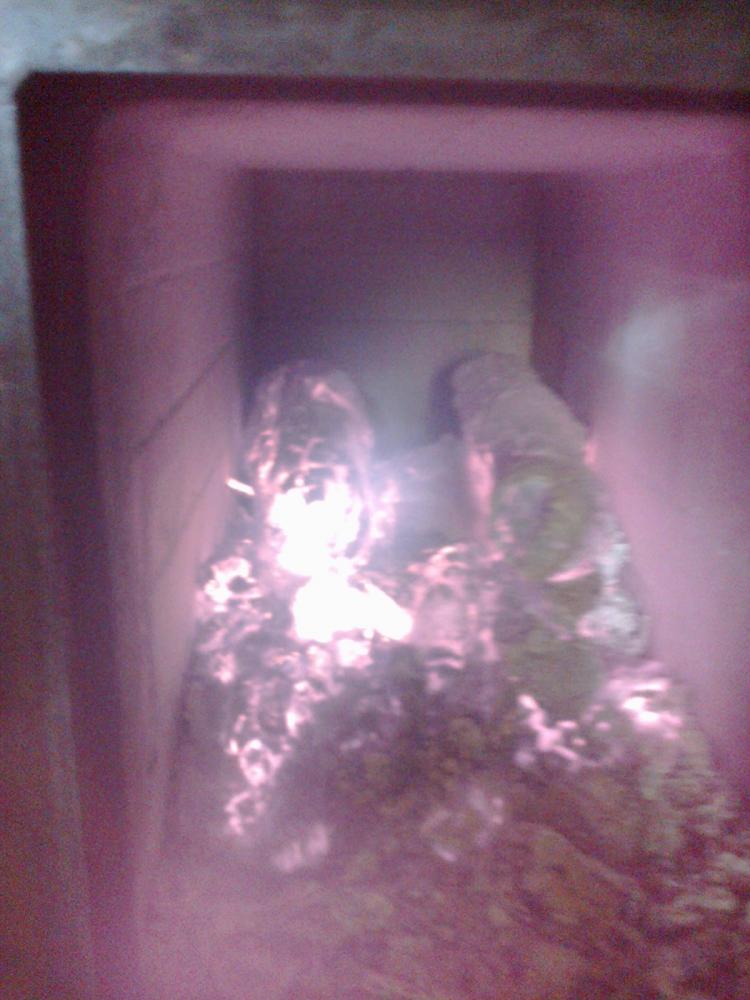

La estufa ha estado una semana sin encenderse. Temperatura inicial de la habitación ayer 8ºC. Temperatura más alta alcanzada 14ºC. Temperatura a las 11 de la noche 13ºC.
Temperatura esta mañana 11ºC. Le he metido más caña que de costumbre. A las 13 horas 17ºC.
Temperatura exterior suave.
Es decir, que sí, que si le metes caña, calienta; pero mirad estas fotos, aunque son con el móvil y no permite enfocar bien a tan corta distancia:
Archivo adjunto 9482Archivo adjunto 9483Archivo adjunto 9484
Lo más importante es que son líneas casi continuas que van por todo el lateral y el frente, aunque no con ese grosor.
Este era el fuego que había (no se vé bien, sólo se aprecia la cantidad, pero está al rojo vivo):Archivo adjunto 9485
Ayer no se abrió así, ni mucho menos porque a pesar de que estaba muy fría, la encendí de forma más suave y no le metí tanta leña junta. O sea, que si la enciendes de forma suave y le vas metiendo leña poco a poco se abren menos. Una vez que está caliente, si se mantiene simplemente el fuego, se vuelven a cerrar.
Solución para lo de las grietas: Lo que decía Einbrand de las bridas puede ser una buena idea. Yo llevaba dándole vueltas a lo mismo pero el problema era a la altura de la puerta. Hoy, al ver las grietas se me ha ocurrido la solución. A la altura de la puerta se hacen taladros en el marco por ambos lados y ahí se enganchan los alambres o lo que se ponga. Más arriba no hay problema.
Habría además que revocar, por estética.
