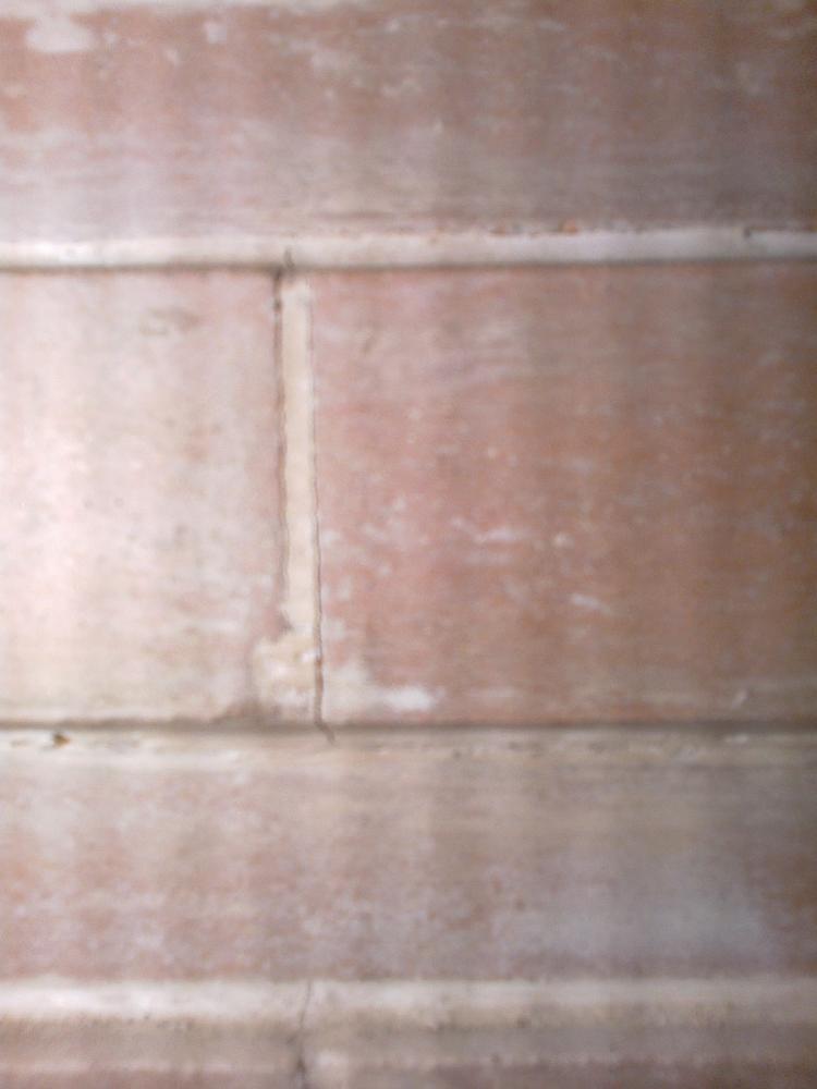

Pues me temo que en ese caso tienes bastantes probabilidades de que salgan grietas, sobre todo si está un tiempo sin encender, o sea, fría; es decir, si utilizas caolín o barro. No sé qué pasará con otro tipo de mortero. Otra cosa es que la vayas calentando poco a poco. Ya dije en una anterior entrada que lo que hace que se abran las juntas son los golpes de calor y no el hecho de que esté muy caliente. Aunque, claro si la calientas mucho, al final salen, creo yo. Lo que quiero decir, más bien, es que el hecho de calentarla a lo bestia pues que hace que se agrave lo de las grietas. Eso es lo que yo he observado.
Pero parece que no tiene mucha importancia. Cuando se enfría se vuelven a cerrar; pero yo creo que a fuerza de abrirse, se irá debilitando la estructura.
Para mi, esto de las grietas es el problema número uno de esta estufa y al que, de momento, no le veo solución. No sé si con otro tipo de mortero.
Con esto no estoy diciendo que haya tenido un gran problema con ello pero no me gusta que salgan y me da un poco de miedo poner la estufa a tope.
¿Una solución?. Quizá lo de revocarla con barro y paja, incluso por dentro para que los ladrillos no reciban tan directamente el calor; eso sí, como señala Einbrand, la transmisión de calor se va a modificar.

Quiero aprovechar el tema para rescatar una pregunta que hizo Pivo
¿ para qué sirven exactamente las grietas o " dry-joints" ?
Pues creo que puedo aportar un poquito de luz ahí : Esta misma pregunta se la hizo la cúpula de MHA a Kuznetsov y él respondió que la cuestión principal es esta :
Hacer que la caja del fuego ( hogar de combustión ) y las cámaras laterales , así como la cámara superior por encima del catalizador , se conviertan en una sola cámara o campana
Al mismo kuznetsov en su página de stove.ru hace un comentario que ayuda mucho a saber cómo va el asunto :
Dice que para comprender las grietas debemos observar lo que pasa cuando entreabrimos ligeramente una ventana :
" Por la rendija de la ventana , en la parte baja entra escañado el aire frío del exterior ( efecto Venturi ) "
Lo que no dice y yo lo deduzco es que :
Al mismo tiempo , por la parte alta de la rendija de la ventana ..... SALE el aire caliente ( excedente ) de la combustión .... equilibrando en el más puro estilo de la famosa ley de Arquímedes ..... la presión ariiba,enmedio y a los lados ..... y haciendo que el reparto de las temperaturas por barrido horizontal y volumétrico .... sea mucho más homogéneo .
Aparte de esto , otro asunto más : el del suministro de aire caliente , desde la estufa a otras estancias .
Hay en esto un pubto del que no se habla casi nunca y es que se mueve de aquí para allá un grandísimo volúmen de aire .... y que se produce un aumento también muy grande de .....SEQUEDAD ......en ese aire . Algunos usuarios aseguran que ni con humificadores pueden solucionar el problema .

Es posible que haya dado lugar a que os forméis una idea exagerada respecto a lo de las grietas, por eso os pongo aquí una foto (mala, pues está hecha con el móvil), pero en la que se puede apreciar el grosor; aclaro que no es en toda la estufa, ni mucho menos y que hay veces en que son algo más gruesas y que con el tiempo se van extendiendo más.Archivo adjunto 9259
