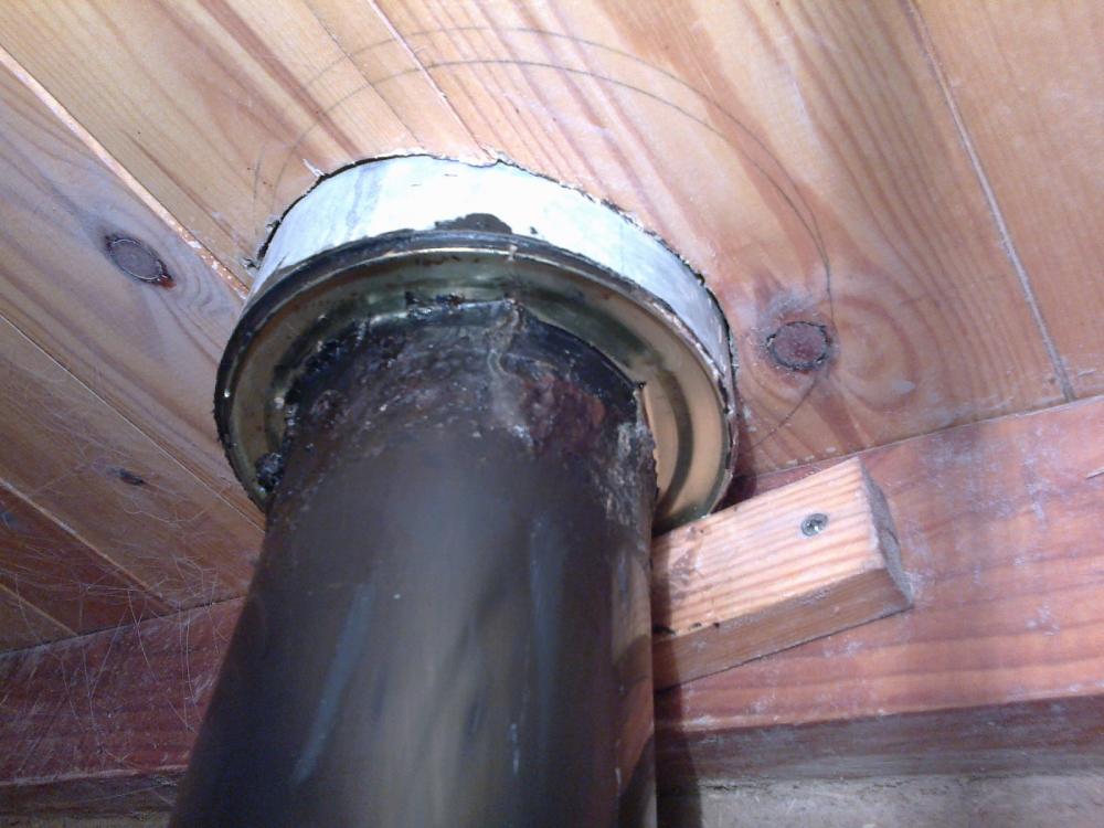

EDITO: Olvide decirles que la idea es sacar el caño por atrás, contra la pared. Es mejor dar una vuelta más o una menos según los planos del INTA? y además, se puede apoyar el caño contra la pared? lo pregunto por la temperatura...

Re: ¿Como se fabrica una estufa rusa?
Hola Esteban, bienvenido.
Te mando una foto de cómo lo he solucionado yo; se trata de un techo de tarima (madera machihembrada), con aislamiento de corcho y luego viene una tela que impermeabiliza pero que es transpirable; finalmente, encima, la teja.
Archivo adjunto 9087
He hecho el modelo pequeño del INTA, con salida atrás (con una circulación menos); es decir el caño es de 10cm; para atravesar el techo he puesto un trozo de tubo de unos 30cm de largo y de un diámetro de 16cm, creo que era, de hierro galvanizado. Entre el caño de la chimenea y el otro tubo he puesto lana de roca. Como puedes ver en mis anteriores entradas he tenido problemas con las condensaciones de hollín y voy a cambiar la dirección de los tubos. La lana de roca se ha quedado pegada a las paredes de ambos tubos, con lo que ahora tendré que manipularla para desprenderla de estos, lo cual no me hace ninguna gracia, pues aunque no hay problemas con ella si está bien sellada, al manipularla, según creo, hay que tener cuidado con inhalar los finos "pelos" que la forman. Yo ahora voy a poner vermiculita, que he leído que es un buen aislante y es además totalmente sano, como la arlita, según dice Einbrand. De hecho, si no encuentro vermiculita pondré arlita.
También tienes que pensar cómo cierras la parte entre el tubo de la chimenea y el tubo exterior: tiene que ser con algo que no se queme al contacto con la chimenea y que no transmita mucho el calor. Yo he puesto un par de latas de sardinas, una abajo, como se ve en la foto, y otra arriba, por encima del tejado, que coincidía que tenían las medidas justas para meterlas en el tubo exterior. Como son de hoja de lata fina, transmite algo de calor pero poco. La parte de arriba, si pones arlita o vermiculita, también puedes cerrarla con cemento refractario.
Bueno, como no sé lo que es el telgopor ni el durlock ni el techo que es exactamente, no sé si esto te servirá de algo.
En cuanto a lo de una vuelta más o una menos, en el documento del INTA ya te lo dice: si es el modelo grande puedes hacer una más o una menos; si es el modelo pequeño, una menos. Yo creo que al modelo pequeño se le podría hacer quizás una más sólo en el caso de tener asegurado un buen tiro.
Si la pared es de madera, lógicamente no debería ir pegada a ella la chimenea; de todas formas, si sacas el caño recto, aunque la estufa vaya pegada a la pared, ya tienes un mínimo de unos 15cm de separación.
Para Esteban S.
Hay varias cosas que creo que deberías tener en cuenta.
1. Sacar la chimenea recta desde la estufa te evitará bastantes problemas y ahorrarás en material. Si tienes que poner codos esto, aparte de encarecer los costes, va a suponer una mayor concentración de hollín en estos; el tiro no será tan bueno; será más problemático sostener la chimenea, pues una chimenea recta se sostiene en si misma, aunque si es muy largo el tramo, habrás que poner alguna sujeción también; etc. Todo problemas y ninguna ventaja, me parece. Yo la he tenido que poner así porque la salida de la estufa no podía hacerla coincidir con la del techo. Es cierto que también puedes hacer una salida con ladrillos u otro material desde la estufa hasta la vertical en la que va a ir la chimenea, pero eso ya complica la obra.
También puede ocurrir que no te interese que salga verticalmente porque tengas que acercar la chimenea a una pared para así poderla sujetar mejor. Cuanto más separada vaya la chimenea de la pared, más complicado es sujetarla, sobre todo en el exterior.
En ese caso tendrás que valorar ventajas y desventajas de cada solución.
2. Me he dado cuenta de que lo de cerrar la parte de arriba entre el tubo exterior más ancho y la chimenea con cemento no es buena solución, en principio, a no ser que luego pongas algo encima, pues con las dilataciones, seguramente quede una pequeña separación entre el cemento y los dos tubos y por ahí puede entrar el agua. Yo lo que he hecho y creo que volveré a hacer cuando la vuelva a montar es cerrar con la lata también por arriba, sellando la junta, y poner encima un tiesto de barro cocido invertido; para ello se corta un tiesto por la parte más estrecha, de forma que el tubo de la chimenea entre holgadamente pero no demasiado; esa pequeña holgura se sella con masilla anticalórica o refractaria; la parte ancha del tiesto debe poder cubrir suficientemente el tubo más ancho. Esto evitará que entre agua.
Como es posible que no encontremos una lata que ajuste en el tubo exterior, yo para la parte de arriba lo que haría sería cerrar con barro (con paja o arena suficientes para que no se agriete al secarse) con un poco de aceite de linaza cocido, lo cual lo hace impermeable, y luego pondría el tiesto invertido encima.
3. Cualquiera que sea la solución que le des, tienes que tener en cuenta que para hacer la limpieza seguramente tendrás que volver a desmontar la chimenea, aunque es posible que no sea necesario, en cuyo caso puedes dejar fijo el tubo que atraviesa el techo y desmontar los otros si es necesario.

He estado viendo estas páginas:http://chimeneasaral.com/index.php?route=information/information&information_id=8
http://chimeneasaral.com/index.php?route=information/information&information_id=7. Sobre todo esta última da unas normas a seguir en caso de pasos de madera.
Esta advertencia es lo que me ha hecho caer del burro:
"En cualquiera de los procesos piense que no puede haber ningún elemento metálico que haga de hilo conductor entre el tubo y la madera; perfiles, tornillos, plafones decorativos, etc.
La temperatura de los humos de una chimenea (actual) de leña supera los 400º C en los dos primeros metros desde el hogar.
El problema viene cuando se quema el hollín (creosotas y partículas), ese día el conducto supera los 400º C en todo el conducto, desde el hogar hasta el tejado".
Hay una cosa que no entiendo, donde dice:" Tabicar el conducto una vez aislado con pladur-foc (pasante, no apoyado sobre el forjado)" ¿Qué quiere decir "pasante, no apoyado sobre forjado" Supongo que será que tiene que rodear el tubo y su forro de lana de roca en todo el paso a través del techo, incluso sobresaliendo por arriba y por abajo. El pladur foc supongo que será rígido y, por tanto, que habrá que hacer un "tabique" de sección cuadrada.
Gracias a Enbriand y a Pivo por mostrarme mi error de una forma tan discreta.:mad:
