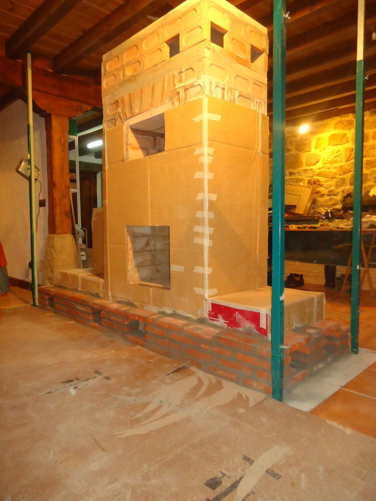

Estimado Einbrand, creo que estás todavía en el proceso de diseño de tu estufa.
Por si te puede servir te invito a que revises mi entrada en este hilo #229 en la que hablo de mi estufa de doble campana con separación de gases. Ya son seis años que lleva en funcionamiento y aunque todavia tengo que realizarle algunas mejoras, su rendimiento es excelente y su mantenimiento mínimo.
Por otra parte, tengo entendido que te dedicas a la pintura artística y es posible que tengamos alguna que otra coincidencia. A ver si hablamos !

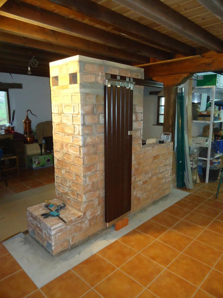

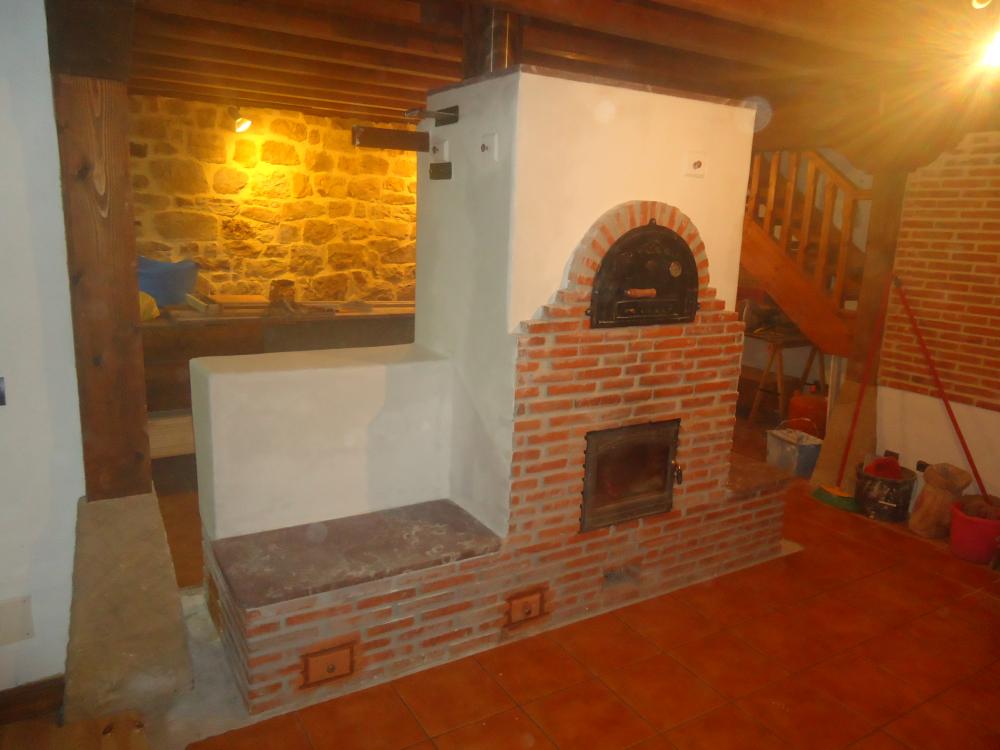

Tambien quería comentar al foro que ya hace meses rematé la segunda estufa que construyo, llamada JP, en este caso un contraflujo con horno, bancos calientes con respaldo y un recuperador de calor por aire para estancias en el piso de arriba. Este modelo (para Einbrand) no tiene la conexión a la chimenea en su parte trasera, sino es su parte superior, con una sistema (laberíntico) de reunión de los canales de subida, que permite que el calor se distribuya uniformemente por la cosntrucción reduciendo el estres de dilataciones y la posibilidad de agrietamiento.

... se me olividó decirte que en mi primera estufa cosntruida el diseño es de doble campana y está colocada en el hueco de la escalera, quizá eso te de alguna idea de como solucionar esa colocación.
En cuanto a lo de pretender que un baño se caliente por la radiación que le pueda alcanzar dejando al puerta abierta frente a la estufa, mi opinion es esceptica a ese respecto. Tendrias que llevar el calor a su interior de una forma u otra.

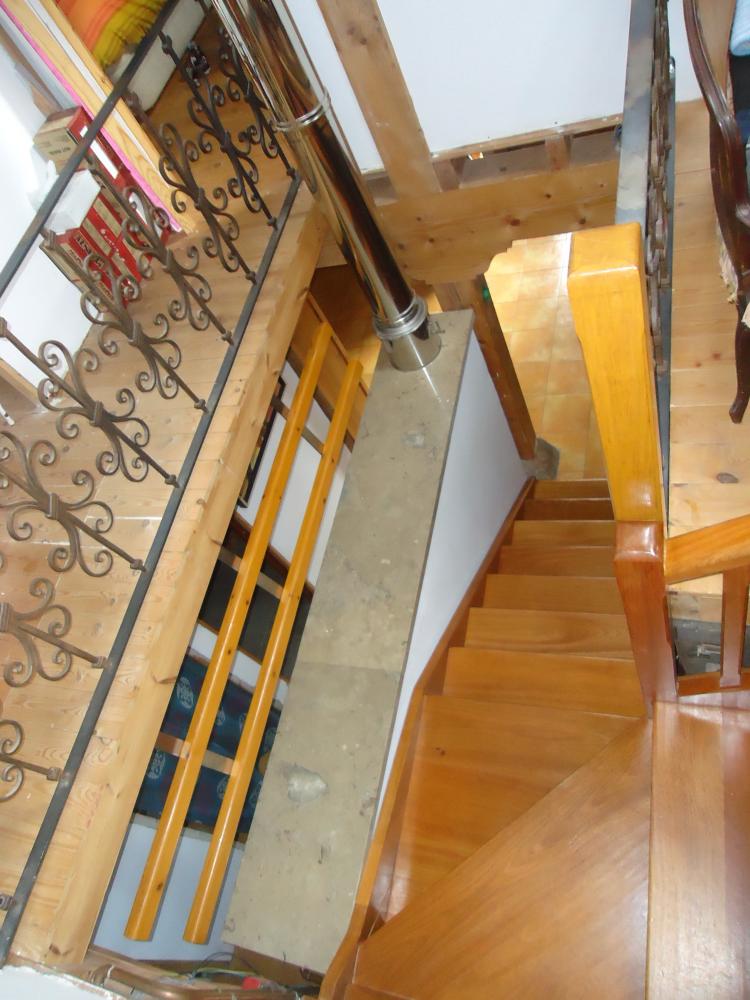

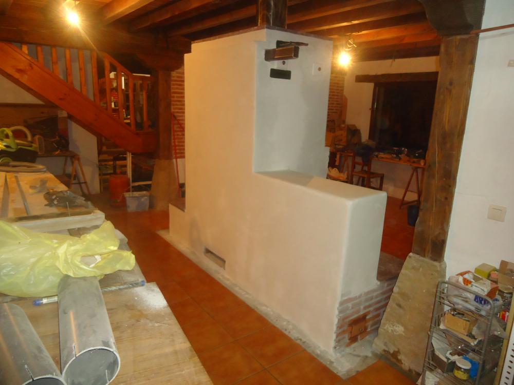

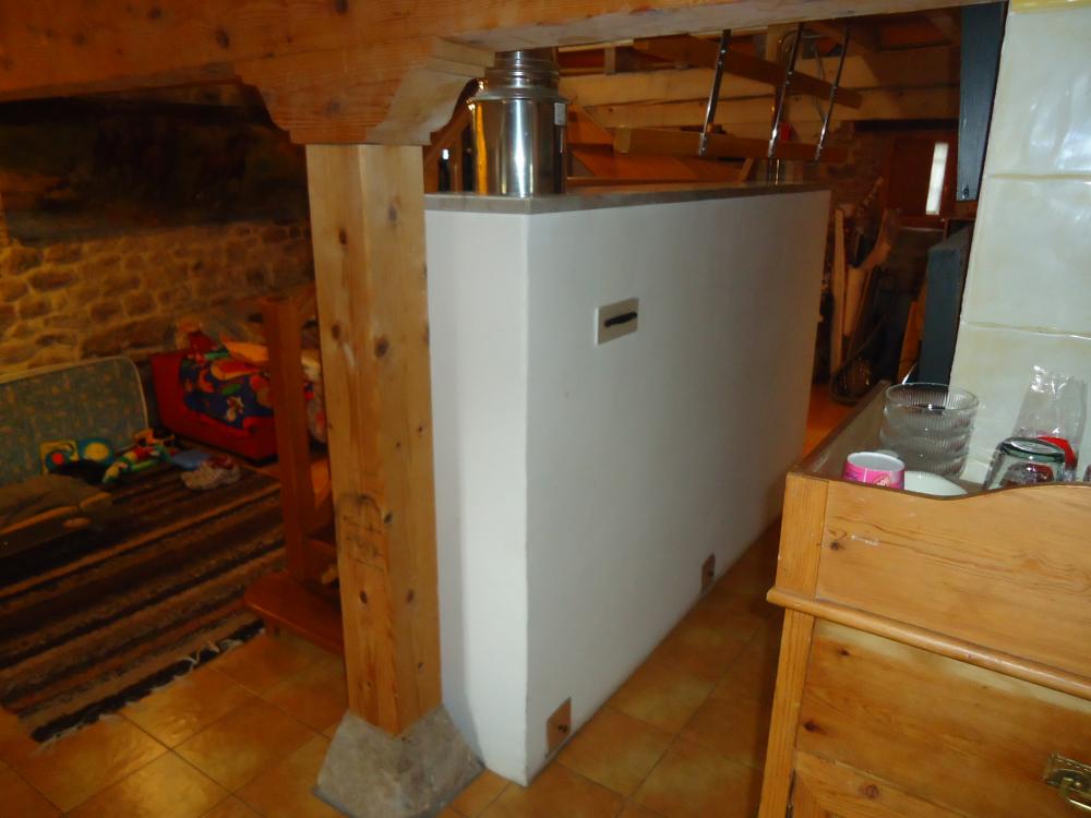

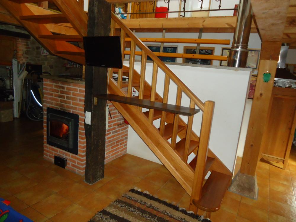

Alguna foto de la estufa ED, de doble campana; el hogar ocupa el hueco de la escalera a la segunda planta y la segunda campana un lateral de esta, haciendo de muro de división. La estufa y la escalera no se tocan en ningún punto.
Aclaro que esta segunda cámara es una campana, un espacio hueco y sin divisiones o cámaras en su interior, como elocubraba el compañero Lumbre en algun post anterior. En ella se contiene la caldera de agua para los radiadores y tiene dos salidas de humo a la chimenea, una superior en bypass para arranque en frio y una inferior para el funcionamiento eficiente de este cuerpo en acumulación térmica.

Re: ¿Como se fabrica una estufa rusa?
¡Hola Edwood!. Ya hacía tiempo.
Ya que supongo está en funcionamiento el contraflujo, por las fechas en que estamos, siempre he querido hacerte unas preguntas técnicas sobre el mismo, y como ahora sacas el tema, aprovechos.
1ª).- Ya me fije en tu página el diseño descendente por una parte de ambos laterales y la subida por la otra. Tenía curiosidad por saber si el tiro resulta equilibrado entre el banco caliente de respaldo alto y la banqueta sin respaldo, o bien si hay diferencias significativas entre las temperaturas de ambas.
2ª).- Me dí cuenta de la salida por los conductos laberínticos de la parte superior. Me parecía una buena solución que ya había leído en algunos documentos de estos que cuelgan en MHA Masonry Stoves. El arranque en frío con la válvulo, perfecto ¿no?. Y supongo se aprovechará mejor el calor con este último recorrido final ¿no?.
3ª).-La toma de aire caliente me interesa (técnicamente, pues a fin de cuenta es movimiento de aire y no radiación directa) y no lo he visto en demasiados sitios. ¿Qué tal rendimindo da? ¿puede competir con éxito frente al típico hogar comercial de aire caliente? (es que tengo una compañera de trabajo que está muy contenta con el hogar de hierro fundido y aire forzado con el que calienta una vivienda inmensa, tengo curiosidad).
4ª).- Los espesores de la piel de recubrimiento, ¿son diferentes (como parece deducirse de las fotos) en la parte frontal, desde el horno para abajo más espeso y más ligeros en el resto?. ¿Es así? si es así, ¿tiene como fin darle una mayor potencia y equilibrio y respuesta rápida al modelo?
Hola compañero Pivo,
1º es curioso que me preguntes acerca de la circulación relativa de ambos canales del contraflow, porque precisamente ahí ha estado el único desajuste pero de facil y rápida corrección.
Efectivamente el humo tuvo una tendencia inmediata a recorrer el canal más corto (el de sin respaldo, derecha de la estufa) y no hacerlo simétricamente por ambos canales. Esto era fácil de anticipar desde el mismo planteamiento de la forma asimétrica de los bancos.
El ajuste se hizo estrechando el paso de dicho canal accediendo por el registro de limpieza inferior-frontal-derecha, que da justo al comienzo del ascenso de gases por el canal de subida. Introduje un ladrillo de 22x11x4 ,sin pegarlo y en posición vertical, para cerrar el paso y lo tuve en varias posiciones en diversos encendidos (con mayor a menor paso en ese canal) hasta lograr que el otro banco (izda, con respaldo) recibía suficiente circulación como para calentarse igualadamente.
Los canales de subida y bajada se han construido con la misma sección a un lado y otro, doble el de bajada que el de subida por la lógica contracción de los gases según se enfrían. Diseñar canales ajustados a su demanda de circulación es una complicación extrema e innecesaria cuando hay posibilidad de ajuste a posteriori, sencillo y directo. Lo importante es dejar acceso a los puntos cruciales.
2º El intricado recorrido final de los canales en la sección alta de la estufa está pensado para que los dos flujos de gases se muevan por canales de la misma sección y cubran toda la superficie. Unos canales directos a la chimenea podrían haber creado diferencias de temperatura que podrían haber dado en agrietamientos. Su objeto no es tanto aprovechar más calor per se sino distribuirlo homogéneamente por todo elemento constructivo de la estufa. El arranque en frio y el cierre total de la estufa (bypass y choke) se construyeron con tiros de Hergom, funcionan bien y el cierre tiene su necesario pase de CO, se le cortó una esquina de 6x6 cm a la lengüeta de cierre.
En una ocasión mi hermano encendió la estufa sin abrir este cierre, y aun así arrancó (estaba caliente) aunque con esfuerzo, pero luego tiró y completó la quema sin ahumar ni dar mayor señal de problema. Fue algo accidental y podría haber causado un problema mayor pero el tiro era tan intenso que succionó todos los gases por un triangulito de 6x6x10 cm.
3º Estamos a punto de recibir un termómetro laser y quisiera poder ofreceros una tabla de mediciones precisas para dar una idea del rendimiento de ambas estufas. Será pronto.
El recuperador de calor por aire funciona bien pero todavía no está conectado a las estancias en el piso de arriba. En realidad no es más que un sistema de convección natural, no forzada, pero siempre y cuando la estufa esté caliente circulará calor arriba. Ya os diré que temperatura.
No es comparable a los recuperadores forzados por ventilador de algunas chimeneas de doble cámara circulada que sacan unas temperaturas muy altas, aunque hay que computar el gasto de aquellas y su sucia combustión además de lo efímero de ese calor. Este recuperador tiene un aporte de mucha menor temperatura por una mucha mayor duración. Estoy seguro que la enorme casa de tu amiga se enfría a la misma velocidad que se calentó, una vez se apaga su hogar de hierro fundido, y si quiere mantenerla habrá de alimentar con leña de forma permanente y esos hogares expuestos a circulación forzada tienen un gran apetito. La inercia, Pivo, la inercia ¡!
4º Sí que hay diferencia en los espesores del forro y esto responde a lo que comentas y también a necesidades de construcción. Ha de responder más rápido por estancias breves de los dueños, y también el diseño del frente (rematar y sujetar el arco del horno) y la trasera, que había de incluir el recuperador entre el núcleo y el forro pedían que se hiciera así.

Pivo : estoy mirando la estufa de doble campana que me recomendaste hecha con materiales alemanes , mide un metro de hondo por 1'8 metros de largo , lo primero que no me gusta es el horno negro que lleva, estos hornos simplifican mucho el diseño y puedes diseñarlos como una centrifugadora ..... tienen sus ventajas , pero yo no comería nada cocinado en uno de ellos . Hay países con mucha tradición de comer alimentos ahumados , pizzas etc , les encantan estos hornos . Por lo que veo en webs españolas aquí hay bastante gente que no les gusta el sabor ahumado . ----- También he visto que tiene suministro de aire caliente a la segunda planta y un catalizador que sirve de base y de separación entre el hogar y el horno negro .
Los catalizadores me parecen una complicación innecesaria , una manera de forzar el rendimiento de la estufa ( sacarle más rendimiento con menos tamaño ) y un peaje que estás obligado a pagar si la quieres utilizar .....
En conjunto lo que no veo por ninguna parte es cómo pasan los gases de la combustión directamente desde la cámara del hogar a los dos laterales , O sea : esas cuatro flechas rojas , dos a cada lado , que cruzan las dobles paredes con cámara intermedia del hogar .
Quizás el dibujo está mal y no pasa por " delante " como sugiere el corte del alzado frontal sino por detrás ( doble grieta .... ) como se ve en el corte de la planta . ----- En el alzado parcial de la chimenea , las trampillas ( 2 ) están situadas en el frontal de la estufa ...... en las fotos se ve otra cosa , se ve una trampilla en en el lateral derecho de la cámara posterior , a media altura ....... y otra en el lateral derecho del horno negro ..... sin enbargo en la primera foto en color , de la estufa casi terminada , a la derecha del horno no hay ninguna trampilla .
O Me pillas en el Magosto. Si no quieres horno negro, cierras la parte de la puerya con el correspondiente refractario y ladrillo piel".
Lacht 1 y 2 son las trampillas-tiro de arranque en frío de la primera a la segunda, y de la segunda campana a la chimenea.
El fuego del hogar sube pasando por el catalizador (+eficiencia), toca en techo, baja por cámaras de humos laterales pasando también por el banco caliente de la izquierda (del que puedes prescindir también). Y por abajo pasa a segunda cámara, y de esta también por abajo a la chimenea cuando la estufa esta caliente.
Creo que uno de los hogares más potentes que he visto con este diseño.
Espero se entienda mejor, saludos.
Las grietas para los gases fríos se aprecian muy bien en el esquema 2-2.
El hogar es descomunal.
Gracias Pivo por las indicaciones , lo del recorrido de los gases lo tengo todo claro menos ese detalle de la figura 1.1 , en concreto esas cuatro flechas rojas que salen horizontalmente dos hacia la derecha del hogar y dos hacia la izquierda . Porque como dije , las grietas están detrás y no delante de los laterales del hogar .
No me había fijado en las trampillas de arranque en frío , estaba todavía investigando las otras que salen en las fotos de la estufa y las de la figura 2.2 .
En la figura 2.2 hay dos trampillas juntas que graduan el suministro de aire caliente a la segunda planta .
.....He mirado mejor la foto y ya veo cómo está orientado el tirador de la trampilla del psao de la primera a la segunda cámara , en la otra foto ahí mismo hay un pequeño registro redondo , me da la impresión de que usan el tirador y después lo desarman poniendo el registro ( posiblemente aislado en su interior ...... ) .
La otra trampilla que está en el lateral derecho de la segunda cámara ( justo a media altura de la estufa ) es el tiro de la chimenea , que estando cerrado el de arranque rápido bloquea y retiene el paso del gas caliente , aprovecho para recuerdar que este tiro debe estar de hecho siempre abierto un 5 % como medida de seguridad .
Efectivamente el hogar es grande , es normal en cuanto a medidas de alto y ancho pero tiene unos 80 cm de hondo ( como algunas versiones de la estufa del Inta ) . Esto tiene la ventaja de que los leños pueden ser más largos pero el ciclo de quemas de la estufa se alarga ......... tú que tienes experiencia ........ ¿ cada 24 horas ? ¿ o quizás más ? .
Hola de nuevo. Voy por partes.
Las flechas rojas de 1.1. En la parte del hogar vemos que suben pasando por el catalizador hacia el horno negro o cámara donde termina de realizarse la combustión secundaria/ las dos flechas que salen por los laterales arriba son la salida de estos gases hacia los canales laterales de bajada/ las cuatro flechas que salen del hogar (creo te refieres a estas) pese a la zona del corte, se refieren (aunque te parezca que no es así) a la evacuación de los gases fríos por la junta seca de 2-3 cm vertical que aparece en la parte del fondo del hogar. Y las flechas de la parte inferior, reflejan (la de la izquierda) el paso por el banco caliente y (la de la derecha) la evacuación hacia la segunda campana.
Este hogar es tan potente que creo (por no decir directamente que está pensado...) está pensado para ser usado con una carga cada 24 horas o más.
Existen unas formas indiciarias para calcular la capacidad de fuego y rendimiento. Son solo aproximativas.
Queda todo claro . Quería comentar que este modelo no tiene agujeros que inyecten aire secundario en la combustión ni escalonados interiores ..... y que la ejecución de la estufa se simplifica mucho con ello . También está el tema del aire caliente ; en este asunto no tengo muchas referencias , sé de algún fumista que está haciendo canales empotrados bajo el piso de la segunda planta ( techo de la primera ) , estos canales si conducen aire caliente en un circuito cerrado , necesariamente han de contar con un sistema de entrada de aire y de salida accionado por un detector de cambios de presión ( válvulas ..... ) .
Yo no me instalaría canales bajo el suelo , ni de aire caliente entrando a las estancias ni como suelo radiante , pero hay algunas soluciones intermedias , como por ejemplo , instalarlos en un descansillo central de poco paso .
La última cosa a comentar es el acanalado en cola de milano vertical del revestimiento , que según dicen garantiza ( unido a esas piezas tan grandes y con pocas juntas ) que no aparezcan grietas en la obra ...... y digo esto pensando en la pérdida de calor radiante producida por el enlucido final . Cierto que por estos lares no está el horno para bollos como para utilizar estas exquisiteces pero siempre es interesante ver esos magníficos materiales modulares que tienen por ahí .....
