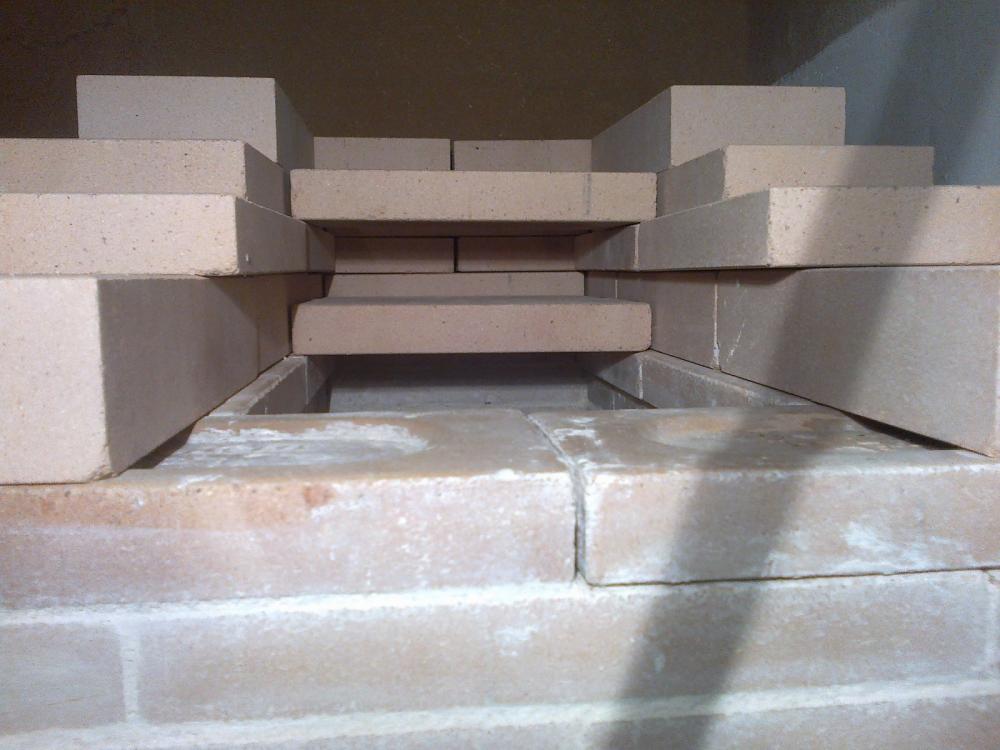

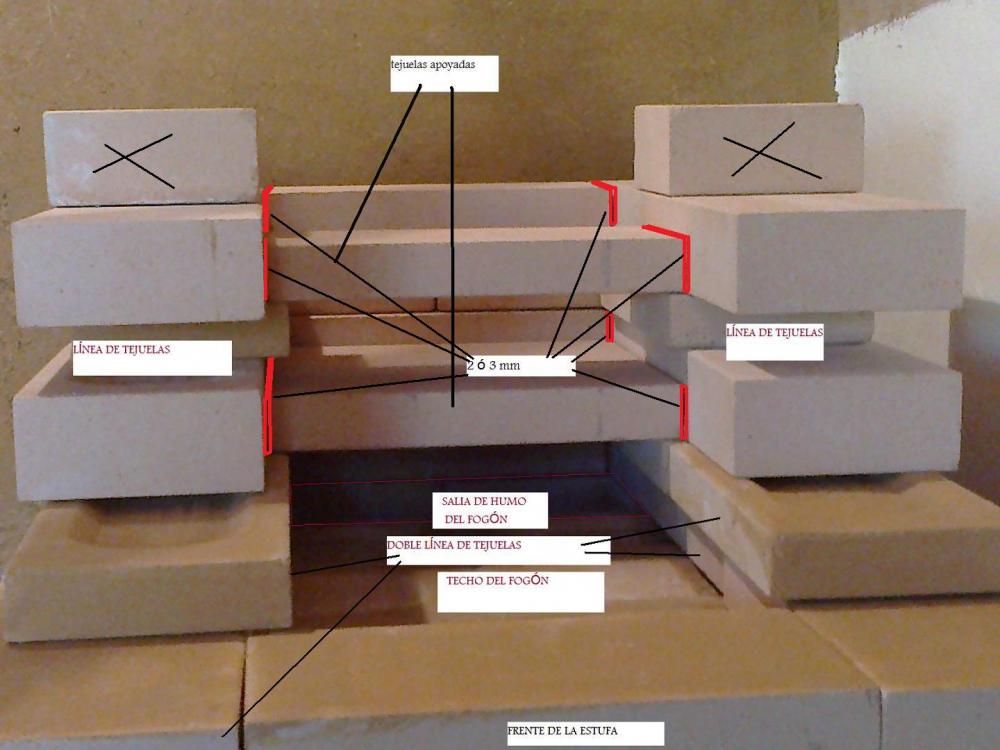

Hola Pivo. Efectivamente has entendido bien y me alegro de que te guste la idea.
Las tejuelas que se apoyan en las que sobresalen de las filas 8 y 11, en principio van sueltas aunque podrían ser tambien selladas por arriba ligeramente con barro; pero no creo que esto sea necesario (me refiero a que pudiera colarse el humo por donde se juntan).
Las últimas tejuelas apoyadas salen directamente para arriba sin ningún obstáculo (salvo que pudieran pegarse con hollín a los laterales). El nivel anterior de tejuelas podría sacarse girándolas hacia arriba por un lado, en el caso de que hubiera holgura suficiente.
Con ladrillos de 5cm, sin pegar aún y con 1 cm de resalte, no da para esto, pero no he probado si con los 2 ó 3 mm x 2 = 4 ó 6mm más que supondrían las juntas entre las filas 8 y 9 y las 9 y 10 daría para poder sacarlas así. Con ladrillos de 6cm, casi seguro que sí. Tambien puede probarse a reducir el cm de resalte, siempre que no sea tanto que las tejuelas puedan caerse. Lo más sencilo y práctico me parece que es lo de recortar el ladrillo que propongo.
Parto del modelo del INTA con una circulación menos para que la salida de la chimenea quede atrás, pero está claro que con más circulaciones lo único que hay que hacer es ese recorte más veces.
En cuanto a lo que dices de la holgura suficiente, supongo que te refieres a la que queda entre las tejuelas apoyadas y los laterales. En principio y si no hay problema con el hollín, que pudiera sellar esas juntas y hacer dificil su extracción (por eso yo por precaución quizás las selle, como digo más arriba, con barro) la holgura que queda es de 2 ó 3 mm por cada lado. En caso necesario, se podría aumentar esa holgura bien reduciendo el largo de las tejuelas apoyadas (lijándolas con una amoladora, por ejemplo), bien sacando hacia fuera ligeramente los ladrillos laterales de la fila 9 (me gusta menos esta idea). Pero yo creo que todo esto no es necesario. Como además podemos en todo momento ver si el hollín va sellando esa holgura, podemos actuar para evitarlo.
No sé si esta foto lo aclara Archivo adjunto 8115
Los dos medios ladrillos de arriba no corresponden a la estufa. Sólo están puestos para evitar que los de abajo se caigan.
Están señalados en rojo tanto la separación entre las tejuelas apoyadas y los laterales como las juntas entre los ladrillos para que se vea que ambas se corresponden.
No sé si he contestado a tus preguntas.

Gracias Pivo. Espero que sea así. Como decía más arriba mis temores van por otro lado.
Aprovecho para hacer una pregunta: ¿No se despegarán los ladrillos al hacer los taladros para la puerta? Me refiero a ladrillos pegados con la mezcla de caolín y chamote. He comprobado que se despegan con mucha facilidad pues el caolín es simplemente arcilla con muy poca capacidad de adherencia. Este es uno de mis principales temores.
Aprovecho para corregir un error en la fotos que puede inducir a confusión.
Esta es la foto que corresponde a la estructura que he explicado más arriba y no otra similar que he puesto en la dos anteriores respuestas:
Archivo adjunto 8121
Es decir, dos hileras de tejuelas y una final de ladrillos y no una de tejuelas y otra de ladrillos.Es con el fin de que estén al mismo nivel para poder apoyar la chapa con la salida para la chimenea.
Espero que lo demás esté todo bien.
