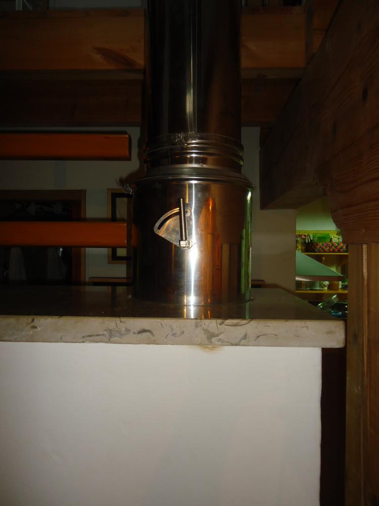

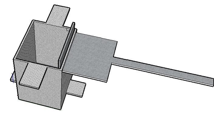

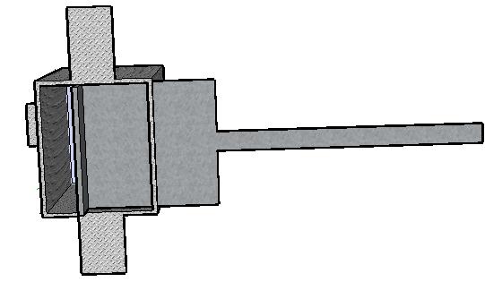

Re: ¿Como se fabrica una estufa rusa?
Acerca del regreso del CO hay una medida de seguridad que es imprescindible en estas estufas rusas.
Normalmente su diseño implica dos válvulas de corte:
1) La primera es un by-pass que en posición abierta permite la salida vertical de los humos directamente al tiro de la chimenea, en posición cerrada fuerza a los humos a recorrer los canales de bajada y luego subida (en caso de ser un Contraflujo) o fuerza a los gases a salir por la parte inferior de la segunda cámara de combustión (en caso de ser una doble campana). Su utilidad viene por facilitar el arranque de la estufa estando fría, ya que en caso de que la estufa tenga calor remanente de un encendido anterior su "succión" es suficiente para hacer que los humos recorran los canales o cámaras hata la salida final a la chimenea, y normalmente en encendidos subsiguientes no es necesario accionar esta válvula y puede permanecer cerrada, obligando a los humos a hacer el recorrido más largo y completo. Se le llema por esto "válvula de arranque en frío".
Archivo adjunto 7166 Archivo adjunto 7169

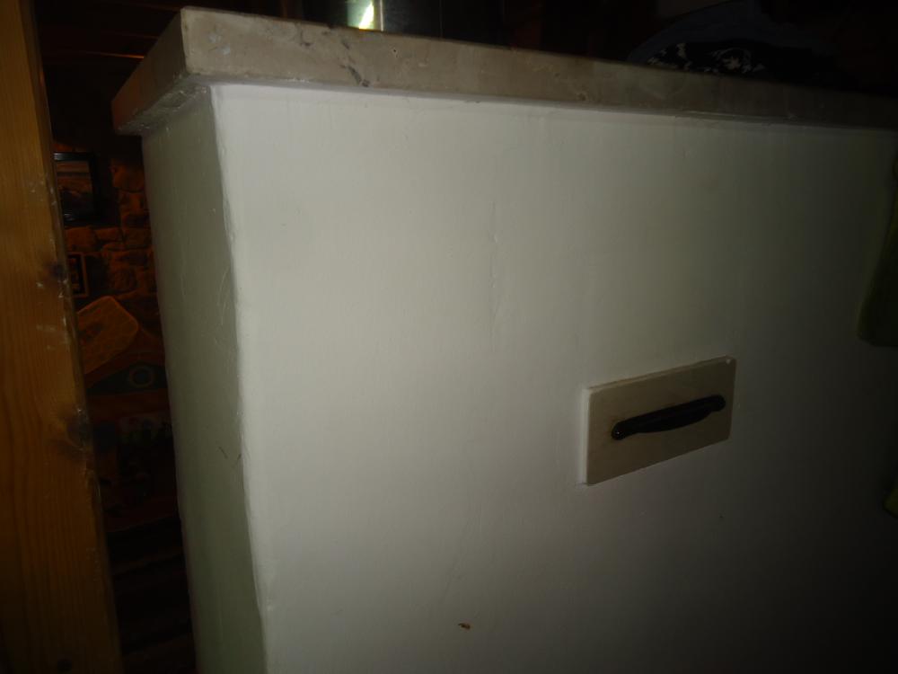

2) la segunda válvula es la de cierre completo de la estufa, en la mia es una válvula de corte tipo mariposa de Negarra, colocada justo en la salida de la estufa al tiro de chimenea. Esta válvula ha de permanecer abierta durante todo el tiempo de combustión y hasta que no queden más que cenizas, ni siquiera brasas. Una vez así completado el ciclo de combustión se cierra la válvula, impidiendo que la estufa pierda el calor acumulado en su masa por la circulación de aire parásito (que no toma parte en combustión) por su interior succionado a través de la estufa por convección(al estar caliente sigue succionando aire e impulsandolo fuera por la chimenea). ESTA VÍLVULA HA DE TENER UN CORTE O PERFORACIÓN DE, AL MENOS EL 5% DE SU SUPERFICIE COMO PASO DE SEGURIDAD, ESTO PERMITE QUE SI SE CIERRA POR ACCIDENTE O ANTES DE ACABADA LA COMBUSTIÓN O QUEDANDO MONÓXIDO DE CARBONO AL INTERIOR PERMITA QUE ESTE ESCAPE AL EXTERIOR Y NO REGRESE A LA ESTANCIA
Archivo adjunto 7167 Archivo adjunto 7168
Esta medida de seguridad más la estaqueidad de la estufa son los dos puntos cruciales a asegurar para evitar el regreso de CO.

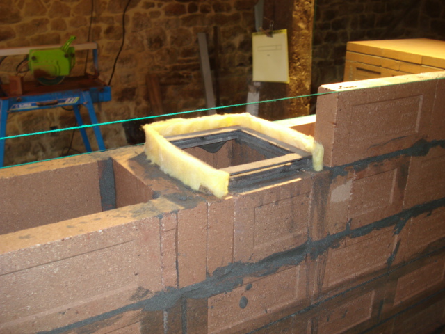

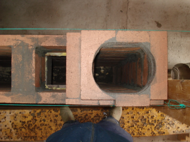

Este invierno he construido dos estufas de este tipo, y ahora estoy con el diseño de la próxima que construiré en mi casa.
Pivo, quería preguntarte por cómo hiciste tú las placas de refractario (autoconstruidas) que utilizaste en tu estufa y si está normalizado su uso para este tipo de estufas.

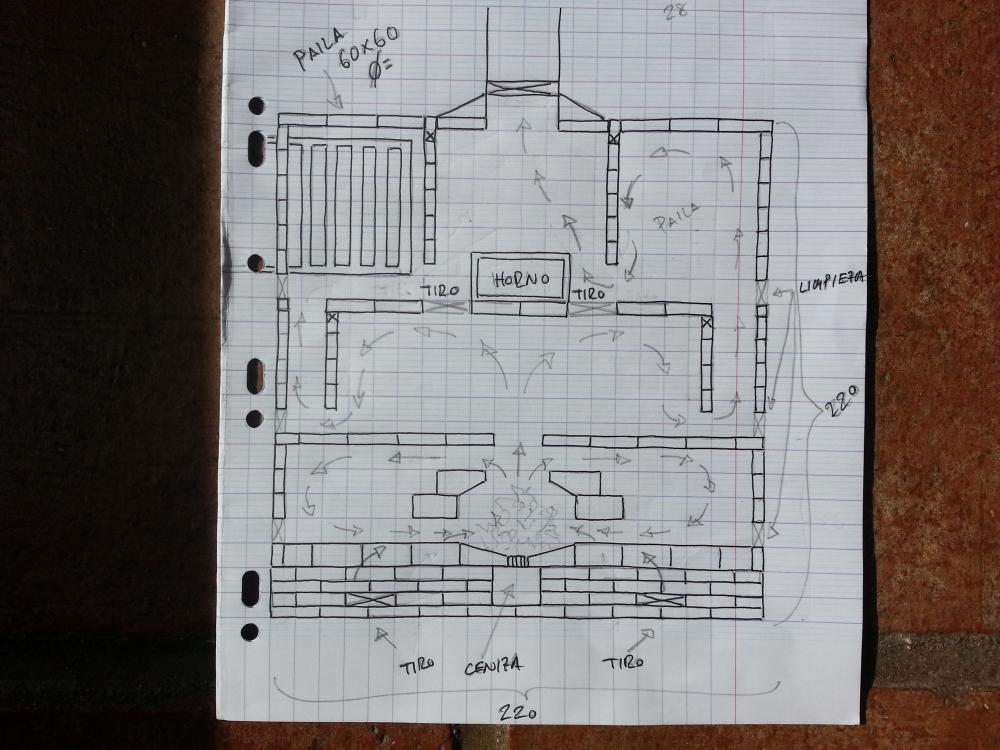

Hola marioirie. Vaya tema ese, bien complicado.
Mira, yo tengo muy malas experiencias con los morteros refractarios. Supongo que si viviera en Madrid encontraría mucha más variedad. Hace bastantes años hice una chimenea convencional y utilicé dos morteros refractarios (mea culpa, no se la marca). Uno muy bueno y muy agradable de dar, untuoso. Venía en bolsas de plastico. Y lo obtuve en mi pueblo. Como se le acabó al almacenista, me lleve otro. Oye, vaya horror, rechinaba al darlo, a nada que lo empujabas se movía. Bueno, termine la chimenea y por el único sitio que he visto algún problema es por donde dí el segundo maldito mortero (es un mortero, sólo hay que mezclarlo con agua). Era más barato.
Años después hice una gloria, con tabiquillo conejero, y un hogar de refractario. No conseguí encontrar ese tan bueno y use el que había, de otra marca. Misma historia, no me atrevía a tirar con fuerza la leña porque se movían los refractarios. Con agua se lava el mortero. Vamos, muy disgustado.
En la cocina rusa, decidí no usarlo. Pero claro, en el pdf, como lo va a leer mucha gente opto por curarme en salud y recomendar o el ladrillo refractario y/o el mortero encofrado. ¿Quíen soy yo para recomendar el barro, material de pobres...?
Yo hice otra cosa distinta, pero bajo mi responsabilidad, pues es para mi y solo me perjudico a mi.
Primero despiecé en croquis todo el hogar, y corté los ladrillos refractarios con la radial, poniendo de canto los de la derecha y los del fondo. La pared de la izquierda con la rendija para el aire la hice parecido. Primero hice una con ladrillo de 4 y la reforcé con escayola y esparto. Después puse la otra dejando cartones que iba moviendo hacia arriba. Bueno, la de dios. Ahora viene lo que me preguntas. En panel de la primera bajada lo hice así: encontré unas plaquetas de refractario de 30 por 30, con una parte lisa y otra rugosa. Corte varias y las apoyé en el suelo por la parte lisa y encima le metí escayola con una malla de gallinero y esparto uniendo. La primera vez no me gustó como fraguó y lo tiré. La segunda quedó bien (la escayola fragua a la velocidad de la luz). Eso apoyado sobre lana de roca apoyada sobre hierro.
Encima de la puerta del fuego, misma historia, corto plaqueta con la radial y la encajo (todo con su junta de cartón para que no toque el ladrillo normal.
Encima del doble murillo puse refractario normal plano dejando los agujeros, con trozos de ladrillos.
¿Y que mortero usé para los refractarios, te preguntarás?. Pues te voy a decir la verdad, barro de adobes, como en toda la estufa. ¿Y eso cuanto dura?. Pues no lo se... dentro de unos años te diré. De momento está bien, En algunos sitios se han caído algunos trozos (con aspecto de no estar bien mezclados), sin afectar para nada al conjunto. Solución, coges otro poco, lo pegas ahora en primavera, y mano de santo. Las reparaciones son sencillísimas.
Pero mira, esto no me atrevo a recomendarlo a nadie en el documento que he colgado, esto lo hago yo bajo mi propia responsabilidad. Razones de por qué uso el barro:
Odio el mortero refractario tan malo que he usado siempre, salvo la excepción del que venía en bolsas de plástico y era más caro (pero más duradero y barato).
Me encanta el barro, tengo bastantes adobes rotos, y he desechado aquellos cuyo aspecto y textura no me convencían (que también tengo adobes muy malos).
Me ha resultado gratis.
Si se estropea, se repara fácil. Nada dura eternamente, pero la reparación es inmediata.
Cuando consulté a mi tío, que tiene más de 80 años, me recomendó el barro, porque me dijo que aguantaba muy bien las dilataciones.
En muchas estufas que verás por ahí (modelos de la del INTA), a mucha gente se le fisura y tienen que poner silicona (con lo fácil que es poner barro con algo de arena y paja finísima).
En el propio documento del INTA recomiendan utilizar polvo de ladrillo refractario y un barro de calidad.
Yo entiendo que a muchas personas, el uso del barro como mortero les causa repelus, y no soy quien para convencer a nadie para que haga algo que no le convence. Por eso recomiendo que se ponga un buen mortero refractario (y no el malísimo con el que yo he trabajado).
Ahora no tengo tiempo, pero en verano, o en otoño, intentaré sacar unos croquis con los ladrillos detallados en el hogar, o con las partes del nucleo refractario hechas de forma que se puedan encofrar de forma fácil.
Lo cierto es que el punto más delicado es el de la placa de la primera bajada de humos, pues (1) además de proteger el ladrillo (pues los ladrillos normales me parece que sólo soportan 750ºC y no sé cuanto tiempo seguido) (2) es bueno el refractario para acumular más calor. Yo, si hubiera tenido más confianza en el material, aqui si que hubiera optado por hacer un bloque entero de refractario, y es lo que recomiendo. Lo que hice yo ya lo sabes: unir las baldoras con escayola, malla y esparto. ¿Cuánto durará?. Pues no lo se. Ahí está, supongo que algún día fallará y habra que reparlo. No me da miedo, porque tengo material en abundancia y gratis.
Lee páginas alemanas, tienen unos materiales que alucinas, unos morteros buenísimos. Informate. Esos si que merecen la pena. Mira los vídeos, se dan con total facilidad, da gusto ver lo bien que se distribuye.
No se si te he ayudado más, o te he creado más dudas. Yo estoy acostumbrado al barro desde pequeño y no lo temo. Hemos usado un horno de barro, otro de barro con ladrillos refractarios pegados con barro y el resultado era bueno. He vivido en una casa de barro de mis abuelos de casi 200 años. Pero no soy quien para decirle a nadie que use el barro. Eso lo eligo yo.
Si no pones la paila puedes incluso prescindir del sistema de doble combustión, o bien diseñarlo de otra forma, con un tubo de hierro precalentado en la primera bajada que "suelte" el aire en la "garganta" que se forma entre el refractario y la chapa. Entonces podrías proteger el ladrillo revocandolo con barro y paja. Ahora bien, si se desprende en el futuro será muy incómodo darlo de nuevo. Si pones la paila y aire secundario creo que por razones de duración y eficacia conviene poner una placa de refractario (ya sabes, que "baile" libremente y con juntas). Para ello busca un material lo mejor que puedas.
Reparar el hogar desde arriba, retirando la placa de cocción, aunque algo incomodo, es posible. Ahora, reparar la placa con una paila en la bajada, no es posible, o yo no se hacerlo.
Bueno, y esto que te digo a título particular, no me atrevo a ponerlo en un documento. Cada uno que use la opción que piense es más eficaz.
Si alguien quiere aportar datos con marcas de morteros que podamos encontrar en España y su opinión y resultados, pues estoy muy interesado, porque me gustaría experimentar. Y supongo que lo mismo será muy útil para personas que vivan en Argentina, Uruguay, Chile, etc, aportando datos de marcas de morteros que puedan encontrar allí.

Para los que tengais el dilema de cómo construir techos en las cavidades de estas estufas. Hay placas refractarias de chamota a la venta por alrededor de 25 €/un. de unos 60x30x5 cm. En e
España no existen.
Aqui hay algunas direcciones.
Chamota - Wikipedia, la enciclopedia libre
Schamotteplättchen
VERMICULITE PLATTEN 400 x 600 x 25mm - OFEN KAMIN AUSKLEIDUNG - SCHAMOTTE ERSATZ | eBay
En cuanto al mortero, esta empresa fabrica el mejor y no es caro, es del tipo que comenta Pivo: Untuoso, que trabaja al asentar los ladrillos, de fraguado de rapidez media y duro como el acero una vez seco, funciona a junta de unos 2-4 mm y ningun problema en absoluto de grietas o desconchones.
Constrí mi 1ª estufa con el cemento refractario regular seco, un error garrafal. Tuve que reconstruir el hogar con este `producto de Refractaria y luego di una capa de cobertura a todo el hogar sobre una malla antigrietas de fibra de vidrio. Desde entonces se ha encendido unas 120 veces y ni una sola grieta.
Refractaria S.A.
Como comentan el Sr. Pivo y el Sr. Edwood los morteros refractarios de almacenista son como para tener mucho cuidado. A mi también me dejaron los ladrillos con la sensación de que se desprendían.
En cuanto a lo de las tejuelas de la estufa rusa, además de los enlaces del Sr. Edwood, yo vi en la entrada de la última feria de biomasa de Valladolid a un comercial con una mesa que mostraba esos materiales, los había de distintas medidas estandarizadas, desde el tamaño de una balda de estanteria hasta el de un tablero de aglomerado. Lo que pude observar es que son muy ligeros, se pueden cortar con un serrucho o una sierra y se pegan con facilidad. Creo recordar que la empresa radicaba en Navarra, aunque es más seguro fiarse de un presidente de gobierno que de las lagunas de mi memoria. Como ese material de placas no está limitado por las medidas estándar de un ladrillo se podría poner la pieza completa entre pisos de la estufa rusa, cortada a medida. En este caso yo recomendaría dejar unos registros laterales para limpieza. También he visto que el mismo material se está usando como placa refractaria en cassettes y estufas de hierro.
Otra solución más artesana es la de hacer un molde y rellenarlo con mortero refractario armado con un trozo de mallazo. Si se puede encontrar las placas de las que hablamos no compensa arriesgarse a realizar esta solución artesanal, por si se agrieta la pieza, se dobla durante el proceso de fraguado o aparecieran protuberancias e irregularidades durante el secado del material.
Gracias por el aporte de las direcciones Edwood, muchas gracias de verdad porque esto es algo mucho más importante de lo que parece.
Les recomiendo que miren en la página 17 las direcciones que nos da el compañero dragos0207 de diferentes empresas de Rumanía (sobe). En principio (aún no he hecho ningún pedido, de modo que no puedo juzgar) parece que se pueden obtener muchos productos a precios bastante buenos: puertas de hogar, chapas de hierro fundido, etc. Yo voy a hacer un pedido de una puerta de hogar y de cenicero. Ya les comentaré la calidad, y entonces valoraremos.
Otra opción es aprovechar parte de cocinas económicas en buen estado, en mil anuncios aparece un -creo- anticuario de asturias que tiene mucho material. Yo compré dos chapas de hierro fundido a un señor de cataluña y una vez que limpié el óxido con un taladro de púas, quedó impecable. También compré hace años una puerta de repuesto para chimenea metálica de hergom, y los precios son potentes (no me acuerdo de la factura, pero consulten en repuestos de hogar -puertas- hergom, la calidad es muy buena, pero el precio fuerte, lo mismo que lacunza).
Yo también creo, señor Lumbre, que las placas prefabricadas nos ahorran problemas. Por cierto, a usted que le gusta el fuego directo, hay modelos en stove.ru que combinan estufa rusa-chimenea en la misma salida. Los hay incluso con horno, teplushka u horno abierto. etc. Venden un modelo en pdf por 15 euros por PAYPAL o checkmoney en la página web Проекты и чертежи печей каминов барбекю - Колпаковые печи Печи кузнецова. Tiene placa de cocción y chimenea y viene detallado. Ahora bien, tiene una protección de modo que no permite -una vez que usted lo recibe en su casa- copiar el texto en el portapapeles y traducir con el traductor de google. La potencia es de 2680 Kcal/m2 hora. La superficie radiante es de 6,1 m2 y el rendimiento bajo (440 Kcal/hora por m2). Hay modelos más interesantes y más potentes en stove.ru. Además explican la potencia por cada uno de los cuadro lados. La utilidad de este modelo es para ver todos los detalles de construcción. Ahora bien, le advierto que no incluye paredes refractarias en el hogar (eso me parece un fallo). Se le puede modificar con una paila/depósito de agua en la subida de la 1ª a la 2ª campana (es un doble campana, pero sin aire segundario ni hogar refractario), poner una puerta en el hogar para hacer un buen pequeño horno, y colocar un segundo horno más suave en la segunda campana.
Para traducir los textos en cirílico que "no se dejan" copiar en el portapapeles, utilizo el teléfono inteligente -o como se llame- que me permite poner un teclado en cirílico; es penoso, pero menos que copiar todo el alfabeto en un word e ir componiendo palabras.
Para despedirme, vuelvo a insistir en lo de si alguien puede tomar temperaturas en la parte inferior de la económica (abriendo el cenicero de limpieza inferior; el que está debajo del horno) y en el registro del tiro. ¿Por qué?, pues miren, porque (creo) si la temperatura es de 200-300ºC podríamos sacar un uso adicional en base a lo que M. Ortoneda llama escudo térmico, y que aparece profusamente detallado en el nº5 ofenbau- heft 5 der reihe de la colección Einfälle statt abfälle. Así conseguiríamos responder a las necesidades de un grupo de personas que tienen la necesidad de calentar parte de una vivienda de forma rápida (con la cocina económica, de obra o bien metálica entera) y con el escudo térmico o serpentín de ladrillos (de escaso grosor 4-5 cm) podríamos calentar otro espacio (no muy grande, cierto,-15-25 m2 como mucho- pero sería útil).
Miren los enlaces de Edwood y de dragos0207. Calulen los precios de los productos. Si compro algo, lo sabrán.

Hola a tod@s,
enhorabuena por este hilo. He tardado cerca de dos semanas en leerlo todo. Lo cierto es que hay personas que saben un montón.
Posiblemente en unas semanas empiece a hacer una, pero con un constructor. Tenemos un espacio diáfano a calefactar de unos 125 metros cuadrados pero con la idiosincrasia de que en el centro hay 6,5 metros de altura. Imagino que si la altura fuera de 2,5 metros estaríamos hablando de una superficie de unos 200 metros.
Quiero hacer una estufa que haga a su vez de muro separador entre el área de la cocina y el salón. Tendría unos 2 de ancho por unos 2,20 de alto de ladrillo vitrificado, más la medida del envoltorio. Sería de doble campana y con radiadores conectados a dos pailas.
Os adjunto el dibujo que le daré al constructor por si me podéis dar alguna opinión.
gracias
Archivo adjunto 7458

Pues estás de suerte W Allen. Si estas en Asturias tu zona climática es C1 (salvo que vivas en una zona tipo Tuiza de Arriba a los pies de Peña Ubiña). Tienes dos modelos en stove.ru. Uno de 17 Kw llamado en español KMC 17 KW(7 por radiación y 10 por radiadores, etc), otro de 16 Kw ( 6 y 10), ya lo he comentado en páginas anteriores, incluye placa de cocción y se llama en la traducción al español: KIKsP 16 Kw. Habría que ver las condiciones de aislamiento de tu vivienda, para ver si te puede valer. Mira, una vivienda aislada correctamente, de 140 m2 en tu zona, según las típicas tablas que podemos sacar en cualquier Web de calefacción nos daría 140 por 50 (valor medio bastante alto para curarnos en salud) por 2,35 altura media por 0,9 coeficiente corrector de tu zona = 14.805 Kcal/hora necesarias para calentar este tipo de vivienda.= 17,22 Kw. Vamos, que si esas son tus circuntancias fácil lo tienes. De todas formas comprueba la temperatura media de los dos meses más fríos del invierno.
Bueno Germanmundo, sécalo y curalo tranquilamente y esperamos tus datos de todo tipo, todos te lo agradecemos.
A Alberto FR luego le mando un croquis de una paila. Hasta luego.

SR. Lumbre, acerca de las ideas que propone queria hacer algún comentario, por si algun compañero decide ponerlas en práctica.
Ese material al que se refiere que es tán ligero, aunque no aporta más detalles, es mi conocimiento que uso es para revestimiento interno en hornos de fundición o de cocción cerámica y su composición y estructura no permiten que se utilicen soportando cargas bajo estrés térmico. En algunos de los modelos de estufas rusas, especialmente de doble campana, hay que cerrar horizontalmente de forma parcial, pero hay que construir la segunda cámara o la redistricubión de gases en su salida, con lo que hay que levantar más ladrillo tras ese "techo". El material al que se refiere no es válido para ese uso. No es tan sencillo como "cortar a medida y listo".
Por otra parte, cuando sugiere esta forma de hacer placas sobredimensionadas :
"[/QUOTE]Otra solución más artesana es la de hacer un molde y rellenarlo con mortero refractario armado con un trozo de mallazo. Si se puede encontrar las placas de las que hablamos no compensa arriesgarse a realizar esta solución artesanal, por si se agrieta la pieza, se dobla durante el proceso de fraguado o aparecieran protuberancias e irregularidades durante el secado del material.[/QUOTE]"
¿Es usted consciente que el de mallazo y el hormigón refractario tienen coeficiente de expansión/contaracción diferente?
Solo sería cuestión de tiempo que una placa construida de esa forma se desintegrase.
En caso de pretender fraguar una placa refractaria con un molde para un tamaño o forma especial no se puede usar mallazo en su interior. Yo sugeriria, en todo caso, malla de fibra de vidrio, como la que se utilza para evitar grietas en revestimientos de yeso o estuco, doblada varias veces al interior del dicho molde. De todas formas advertiría seriamente de los riesgos que conlleva hacer algo así, habria que asegurarse de que el material utilizado sea conveniente para ese uso y perdurable.
Le ruego que constraste sus comentarios, nunca se sabe quién podria ponerlos en práctica a su pesar.
