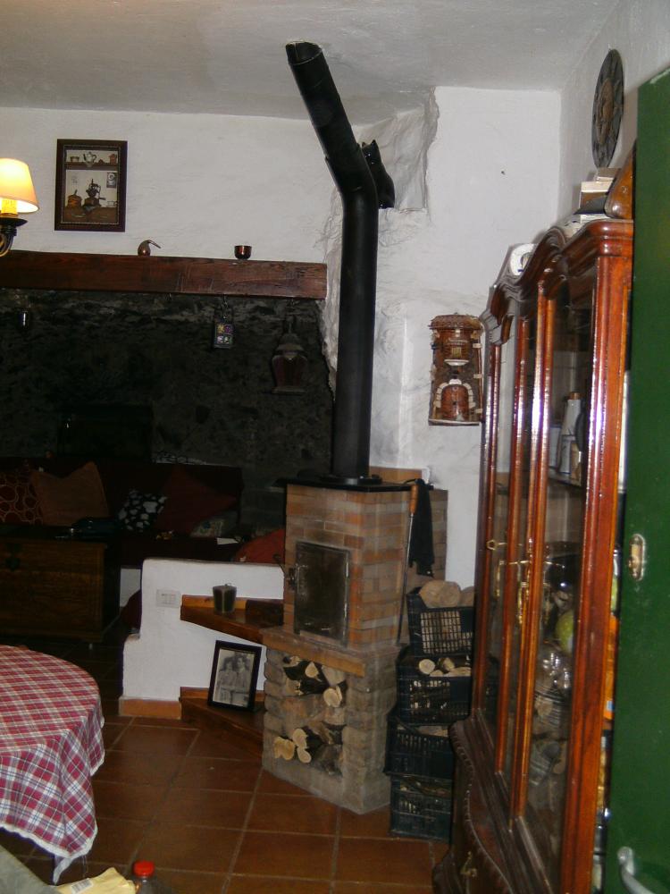

Buenas, estoy interesado en construirme una estufa rusa... lo que pasa es que despues de leer mucho me ha convencido mas el tema de la doble campana..
La idea es colocarle un serpentin para calentar agua de los radiadores, lo que pasa es que me gustaria que funcionase por termosifon ya que al ser una vivienda aislada, el consumo de la bomba... pues ya se sabe.
Edwood me podrias explicar como esta hecho el serpentin de la que pones aqui... esta simplemente metido en la campana de humos? o en un tabique intermedio.

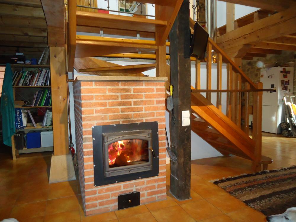

Mi estufa totalmente acabada. Hoy la temepratura es de diez grados en el exterior, y el interior se mantiene a 22.
Como la parte superior es una plancha de hierro de 0,8 al poco rato de encenderla ya comienza a calentar la casa
No es exacatamente un serpentín sino una parrila de tubos verticales (5) con la entrada y salida horizontales, es en Inoxidable de 50 mm de diametro, y me lo fabricaron específico (500€).Cita:

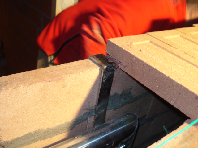

El serpentín caldera debe estar colocado en la zona de acumulación térmica, no en una zona de combustion.
En cuanto a lo de meterlo entre los refractarios. No has de preopcuparte tanto si en algun momento tu estufa necesita desmontarse para sacar un serpentin con alguna averia. Puedes dejar parte de los ladrillo, los que mejor acceso provean, pegados no con mortero a base de cemento, sino con arcilla con cal, que se desprende facilmente. Todo oesta en un buen planteamiento que contemple todas las posibles situaciones futuras.
Te adjunto foto de como incluimos mi caldera en l acámara de humos (secundaria) y pegamos los ladrillos con el mismo arcilla de cortar los ladrillos que quedaba acumulada en la máquina de corte con agua.

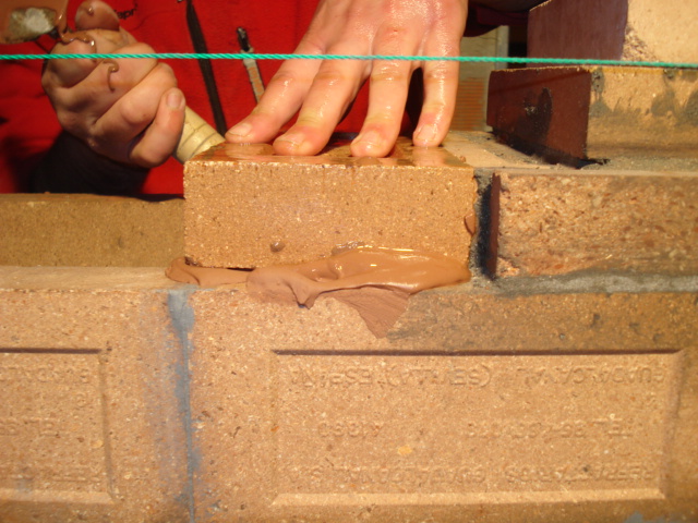

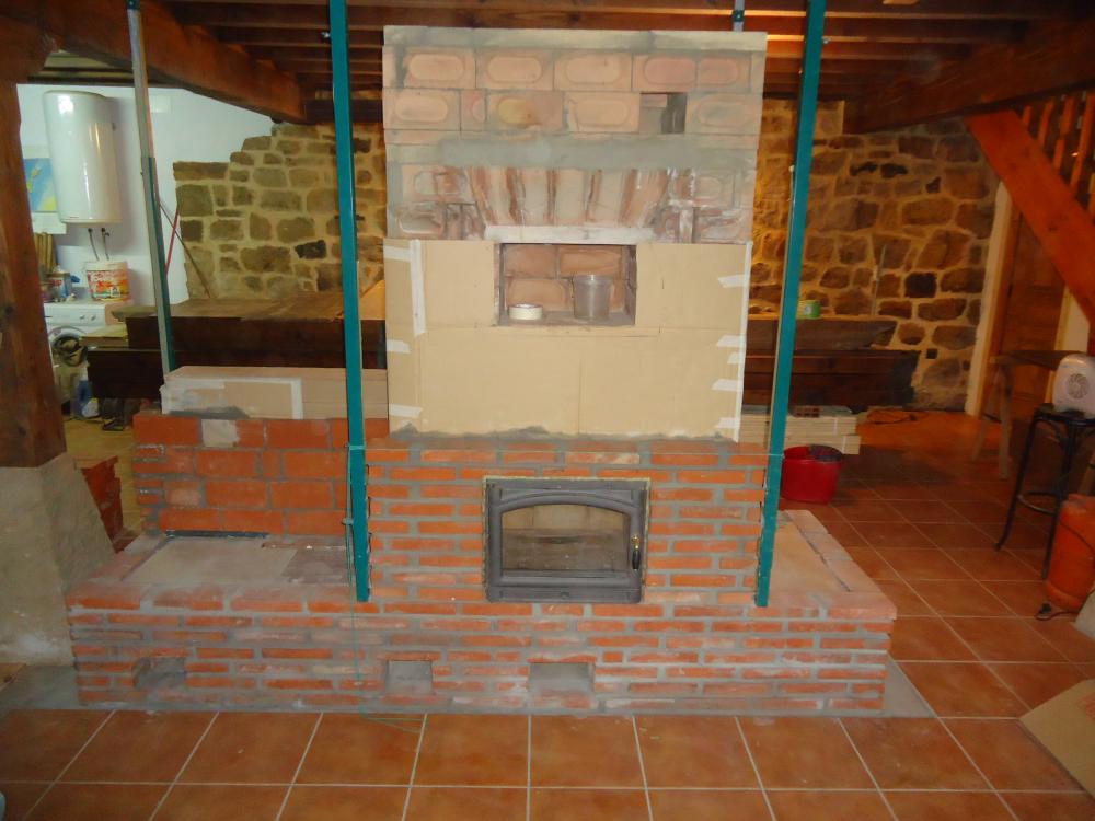

La estufa tiene dos cuerpos como dices, uno interior o nucleo construido totalmente en ladrillo refractario. Este nucleo esta forrado de cartón con dos propósitos;principalmente como junta de expansión entre el nucleo y el forro., y tambien para evitar que ambos (nucleo y forro) se adhieran en nungun punto.
No hay ladrillo caravista con agujeros para rellenar ni ladrillo hueco de ninguin tipo, la costrucción del forro se ha hecho con ladrillo llamado "rústico" de 40 mm de grosor. El forro de la cámara de combustión, como se aprecia lleva los ladrillos planos o "a soga", en la segunda cámar aque ve enlucida, los ladrillo sson los mismo pero estan colocados sobre su canto o "en panderete" ya que aqui tanta masa térmica no era necesaria.
No he hecho mediciones de temperatura ni cálculos en KW pero desde este momento me lo propongo para portarles el dato preciso. Si que te puedo decir que mueve agua por cuatro radiadores de fundición, tres des ellos de 95 cm de alto con un total de 22 elementos (7+7+8) y uno más de 60 cm de alto, tambien de fundición, de 8 elementos. El termostato de corte que tengo instalado esta calibrado a 50º, y estos radiadores se mantienen a esta temperatura o muy cercano por espacio de entre 3 y 5 horas dependiendo de la cantidad de leña cargada. Normalmente hacemos una sola quema diaria de unos 15 a 20 kg, la temperatura en el interior de la casa ronda los 20º en estos dias más duros del invierno, los radiadores alcanzan su pico de temperatura en lo más alto de la quema, pero la construccion de la estufa está en su máxima temperatura una hora TRAS HABERSE APAGADO el fuego, y permanece caliente aunque progresivamente menos, logicamente, durant elas 24 horas siguientes hasta la siguiente quema.
No hay acumulación de hollin en ninguna parte de la estufa que necesite ser "raspado", el calderín o parrilla se mantiene relativamente limpio y su eficiencia no ha descendido lo más mínimo en los cinco inviernos que lleva funcionando ininterrumpidamente (esta es nuestra única calefacción). La cámara secundaria se limpia a través de los registrso que se aprecian, meto un escobón por dentro y la sacudo un poco, y el hollin (seco) que cae lo extraigo por estos registros, pero no hay adherencias ni acumulaciones excesivas.
Por dar un ejemplo, el verano pasado no la he limpiado, ya que en el anterior percibí que la acumulación interior no merecia la pena de una limpieza anual !!

Los ladrillos en panderete son mazizos y de igual grosor que todos, 40 mm y estan enlucidos en yeso.
Compré un pequeño termómetro y ayer a eso de las 11 de la noche la temperatura al exterior era de 6º, al interior 22º. Hoy, un dia despues la temperatura al interior era de 18º, tras 24 horas sin haber hecho quema esta solo ha bajado 3-4º. La temperatura de la pared de la estufa más expuesta al calor interior estaba en 45º y es posible que alcance picos más altos, dependiendo de la cantidad de leña o del tipo, en la quema. el sistema provee una temperatura muy estable de forma continua.
La temperatura de corte es al revés, la bomba deja de circular cuando la temperatura del agua en el circuito CAE por debajo de 50º, o de otra forma: la bomba se conecta cuando se alcanza esa temperatura en el circuito. Lo tengo puesto a veces a 45 y otras a 50 dependeindo si quiero una menor tempratura más tiempo o una temp más alta algo menos de tiempo.
El carton puede que genere un cierto retraso en la disipación, pero eso no es obstaculo para su disipación final, ya que no tiene más escape que comunicarse al ambiente. Recuerda que la estufa posee una valvula de corte total que aisla todo el calor en su interior una vez completado un ciclo de quema, para que este calor no se escape por el tiro.
