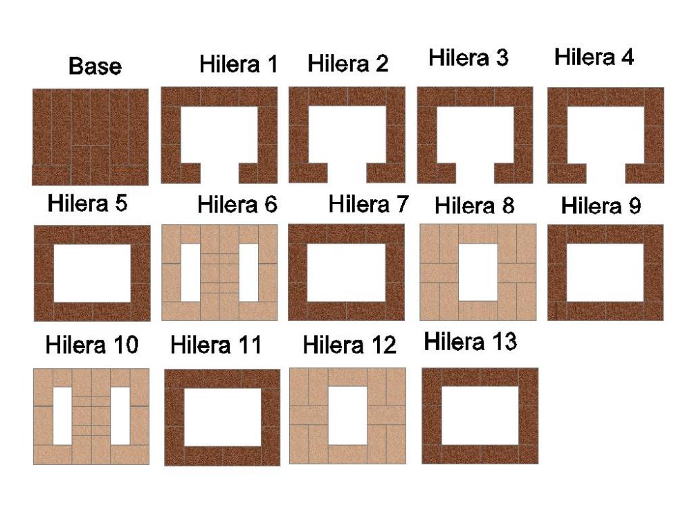

las filas 8 9 y 10 están mal, les falta la abertura del horno.... me faltó arreglar el plano. saludos

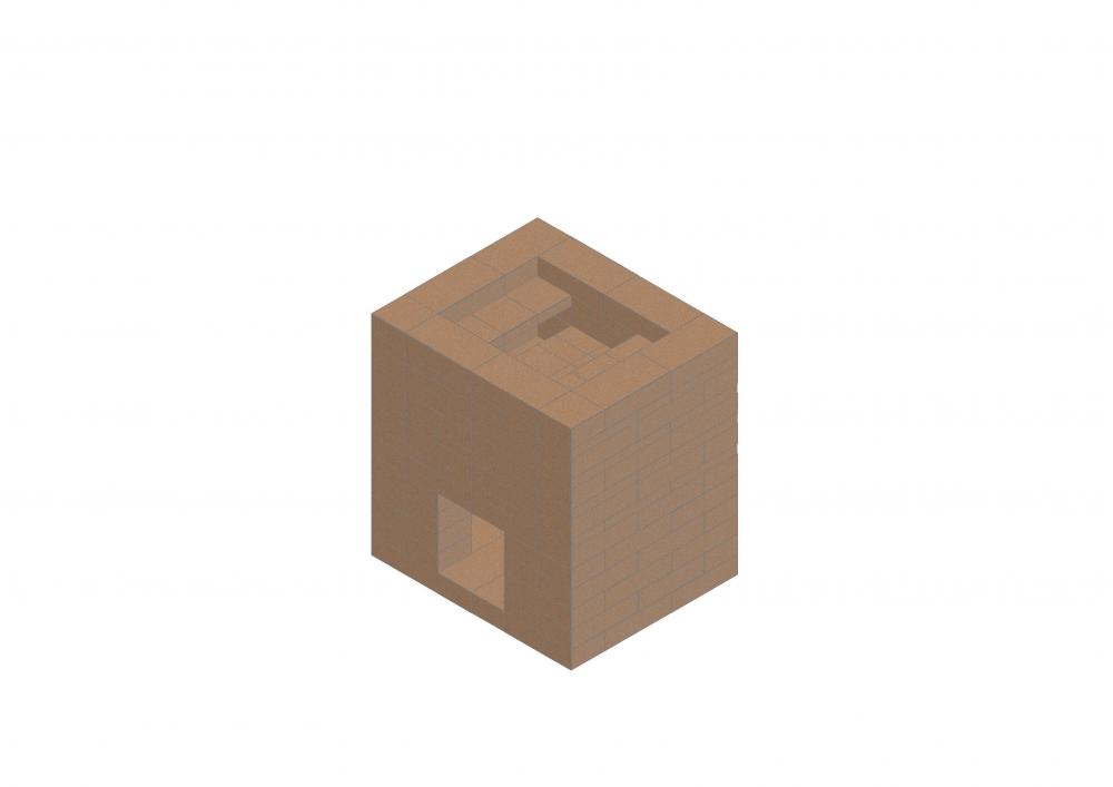

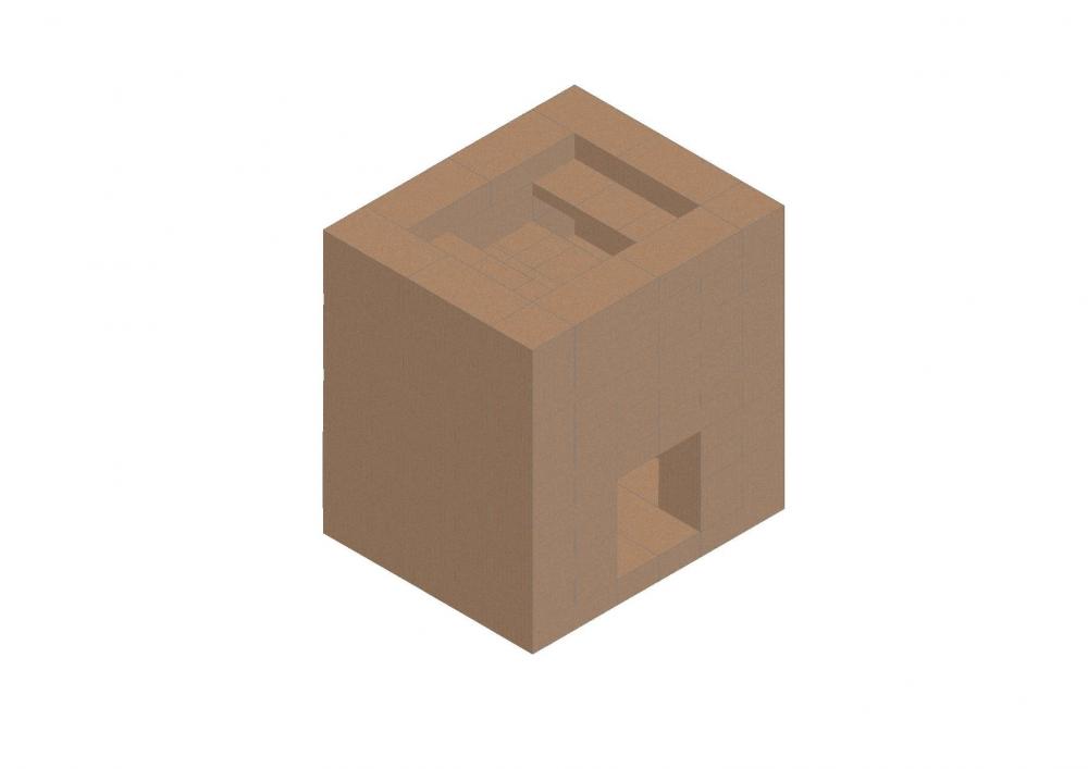

No había reparado en este modelo hasta ahora, y me parece muy interesante, más sencillo que el original del INTA, sobre todo simplifica el problema de la limpieza. Sólo quiero saber una cosa, ¿funciona?
El problema que le veo es que los gases tienen muy poco recorrido y éste es muy vertical, con lo que es posible que se retenga poco calor, que es uno de los principales objetivos de la estufa rusa. No sé si esto se solucionaría añadiéndole altura.
Estudiándolo más detenidamente creo que los gases siguen un camino casi vertical y además con una sección de hueco muy amplia, lo que impediría retener el calor. Una posible solución sería hacer seguir a los gases un camino más en zigzag y reducirla sección del hueco de la siguiente forma (o de otra): siguiendo el modelo de la hilera 6 de tejuelas, anular uno de los huecos alternativamente a la derecha y a la izquierda (reduciendo quizás su sección a la de un ladrillo en vez de ladrillo y medio -desperdicio de 1/4 de tejuela x 8 = 2 tejuelas; no es mucho-). Las 4 hileras de tejuelas seguirían este modelo con el hueco alternativamente a derecha y a izquierda. El modelo que aparece como de la fila 8 desaparecería. El hueco que se anula debería hacerse de forma que quedara un hueco en medio para ser tapado con tejuela, para facilitar la limpieza.
También creo que es un problema el que las filas 5 y 7 de ladrillos sean exactamente iguales (seguramente menor al estar rota la continuidad de los cortes por la línea 6 de tejuelas).
A pesar de esto me parece un buen aporte y muy ingenioso, a la espera de saber si funciona o no y de futuros desarrollos de la idea. Sería un modelo intermedio entre la grande y la chica del INTA, que resuelve además el problema de la limpieza, siguiendo la línea de la grande del INTA.Última edición por quijano; 10/09/2012 a las 11:59 Razón: corregir

Si funciona o no el único que podría decirlo es Newie, si es que la ha probado. Yo reitero lo dicho. A los problemas que señalaba hay que añadir que la cámara de combustión se acorta en este modelo en unos 12 cm (ancho de un ladrillo), respecto al modelo de estufa chica del INTA.
Creo que hay una forma mucho más sencilla de hacer una estufa del mismo tamaño pero sin esos problemas, y es acortar el modelde estufa grande del INTA en el largo de un ladrillo. Todo quedaría exactamente igual que en dicho modelo pero con un ladrillo menos de largo.
En cuanto a cómo soluciona el problema de la limpieza el modelo de Newie, pues lo mismo que el modelo de estufa grande del INTA: en las hileras de tejuelas, éstas no llegan a juntarse en el centro, quedando separadas por una distancia del ancho de un ladrillo; esa separación se cubre con tejuelas sueltas, sin pegar, simplemente puestas encima de las otras. Para limpiar el tiro, simplemente, desde arriba, se van quitando esas tejuelas sueltas, con lo que tenemos acceso a todo el tiro. No sé si ha quedado claro.
Como vereis he ido cambiando del entusiasmo inicial a una postura más crítica a medida que he ido estudiando el modelo.

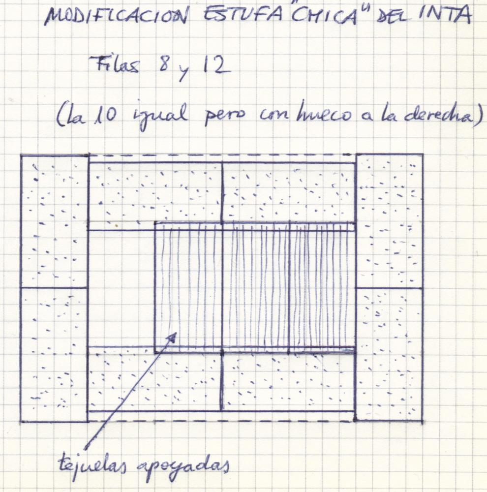

Este es el esquema de una modificación del modelo de estufa "chica" del INTA, para facilitar su limpieza, sin necesidad de tener que despegar ladrillos ni tejuelas.
Es muy simple. Se trata de hacer las hileras de tejuelas siguiendo la línea de los ladrillos que forman la pared a partir de la fila 6, pero dejando que sobresalgan hacia dentro las cuatro laterales, de forma que este resalte permita apoyar tejuelas sueltas transversales (tres en cada hilera). Esto hace que, como en el modelo de la grande, se tenga acceso a todo el hueco de tiro, simplemente retirándolas desde arriba. En este caso queda un hueco más grande, ligeramente inferior al perímetro interior de la estufa. Es decir, sin las tejuelas apoyadas, la estufa por encima de la cámara de combustión son, simplemente, cuatro paredes con lijeros resaltes.
El número de tejuelas por hilera no varía.
Las tejuelas deben sobresalir apenas un centímetro. Como consecuencia de esto, los dos lados exteriores apareceran rehundidos en las hileras de tejuelas, lo cual puede incluso tener un efecto decorativo.
Un problema que se me ocurre es que las tejuelas que van apoyadas, entrarán muy ajustadas entre los ladrillos de la hilera superior, lo que puede hacer que con la dilatación por el calor, se rompan (no sé si esto sería así) o que al pegarse con el hollín sea dificil su extracción.
Se me ocurren dos soluciones:
1ª. cortar estas tejuelas 1/2 cm aproximadamente. Si tenemos medios adecuados para hacer el corte, sería la mejor solución. Hay que tener en cuenta que son 9 tejuelas y que el corte ha de ser bastante preciso.
2ª Separar las paredes laterales de la estufa, a partir de la fila 9, ese 1/2 cm o menos (1/4 de cm por cada lado o menos, apenas se notará). Se debe ir viendo según se construye, que queda suficiente holgura para que entren las tejuelas.
3ª Lo ideal sería encontrar tejuelas algo más cortas.
Otro problema menor sería que en el lado corto opuesto al hueco por donde pasa el humo, la tejuela va simplemente pegada al ladrillo y por esa rendija podría pasar humo, al menos hasta que lo tape el hollín. Eso se podría solucionar echando arena por encima de las tejuelas, como he leído por ahí en algún post.

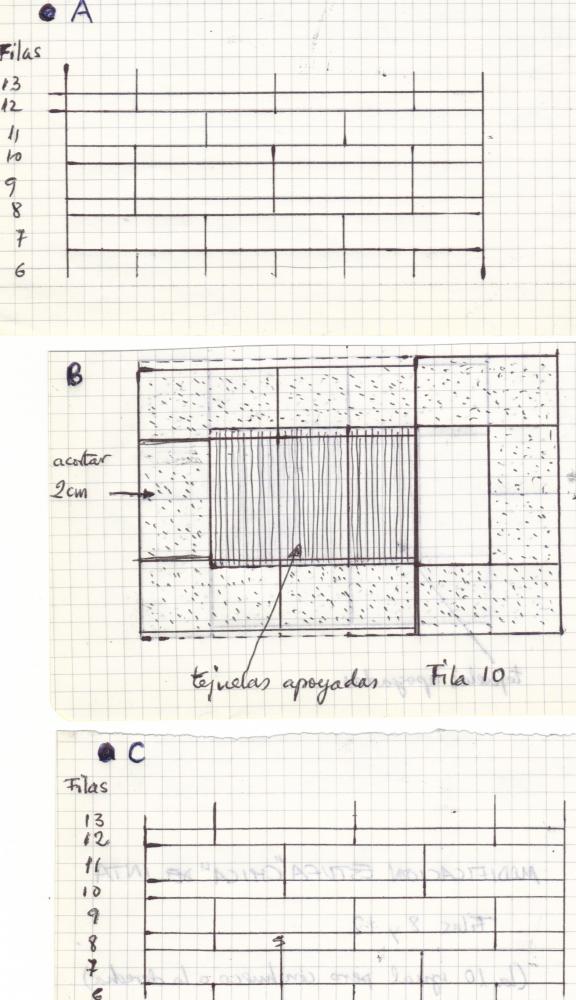

Me he dado cuenta de que la modificación que propongo tiene un problema de "estructura", al hacer coincidir las líneas de separación en las filas 8, 9 y 10 (dos de tejuelas y una de ladrillos) (A).
Para evitar esto, la hilera de tejuelas 10 debe hacerse según el esquema B, para lo que es necesario acortar la tejuela de en medio del lado corto izquierdo en 2 cm.
La vista lateral quedaría así como en el esquema C.
No he puesto la vista de frente, pero en ambos casos sería similar.
