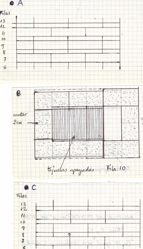

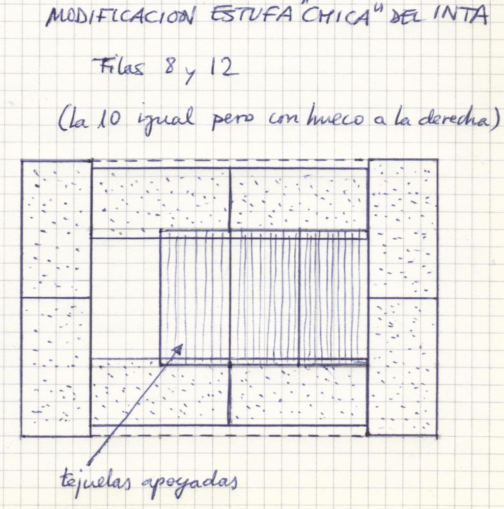

las filas 8 9 y 10 están mal, les falta la abertura del horno.... me faltó arreglar el plano. saludos

Archivo adjunto 5336
Este es el esquema de una modificación del modelo de estufa "chica" del INTA, para facilitar su limpieza, sin necesidad de tener que despegar ladrillos ni tejuelas.
Es muy simple. Se trata de hacer las hileras de tejuelas siguiendo la línea de los ladrillos que forman la pared a partir de la fila 6, pero dejando que sobresalgan hacia dentro las cuatro laterales, de forma que este resalte permita apoyar tejuelas sueltas transversales (tres en cada hilera). Esto hace que, como en el modelo de la grande, se tenga acceso a todo el hueco de tiro, simplemente retirándolas desde arriba. En este caso queda un hueco más grande, ligeramente inferior al perímetro interior de la estufa. Es decir, sin las tejuelas apoyadas, la estufa por encima de la cámara de combustión son, simplemente, cuatro paredes con lijeros resaltes.
El número de tejuelas por hilera no varía.
Las tejuelas deben sobresalir apenas un centímetro. Como consecuencia de esto, los dos lados exteriores apareceran rehundidos en las hileras de tejuelas, lo cual puede incluso tener un efecto decorativo.
Un problema que se me ocurre es que las tejuelas que van apoyadas, entrarán muy ajustadas entre los ladrillos de la hilera superior, lo que puede hacer que con la dilatación por el calor, se rompan (no sé si esto sería así) o que al pegarse con el hollín sea dificil su extracción.
Se me ocurren dos soluciones:
1ª. cortar estas tejuelas 1/2 cm aproximadamente. Si tenemos medios adecuados para hacer el corte, sería la mejor solución. Hay que tener en cuenta que son 9 tejuelas y que el corte ha de ser bastante preciso.
2ª Separar las paredes laterales de la estufa, a partir de la fila 9, ese 1/2 cm o menos (1/4 de cm por cada lado o menos, apenas se notará). Se debe ir viendo según se construye, que queda suficiente holgura para que entren las tejuelas.
3ª Lo ideal sería encontrar tejuelas algo más cortas.
Otro problema menor sería que en el lado corto opuesto al hueco por donde pasa el humo, la tejuela va simplemente pegada al ladrillo y por esa rendija podría pasar humo, al menos hasta que lo tape el hollín. Eso se podría solucionar echando arena por encima de las tejuelas, como he leído por ahí en algún post.
Como es algo que se me acaba de ocurrir quizás haya inconvenientes y problemas que no haya visto. Si a alguien se le ocurre alguno o alguna modificación, le agradecería que lo expusiera pues, en principio, es el modelo que voy a seguir en la estufa que estoy empezando a construir.
Me he dado cuenta de que la modificación que propongo tiene un problema de "estructura", al hacer coincidir las líneas de separación en las filas 8, 9 y 10 (dos de tejuelas y una de ladrillos) (A).
Para evitar esto, la hilera de tejuelas 10 debe hacerse según el esquema B, para lo que es necesario acortar la tejuela de en medio del lado corto izquierdo en 2 cm.
La vista lateral quedaría así como en el esquema C.
No he puesto la vista de frente, pero en ambos casos sería similar.
Archivo adjunto 5338
Muchisimas gracias quijano por los aportes..., con los dibujos, ya me va quedando mucho más claro todo.

Gracias a ti, Nostromos. Si no fuera por ti, tendría la impresión de estar hablando solo. Debe ser que la gente está con el síndrome posvacacional, jaja. Habrá que esperar a que empieze el frío para que esto se caliente. Porque nuestros amigos de Argentina y Uruguay, ahora que les llega la primavera, se estarán olvidando de estufas y demás, jaja.
Sí, sin dibujos es casi imposible hacerse una idea.
