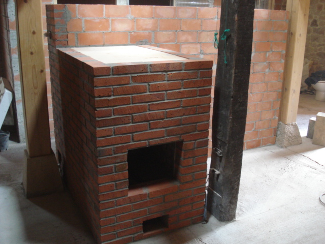

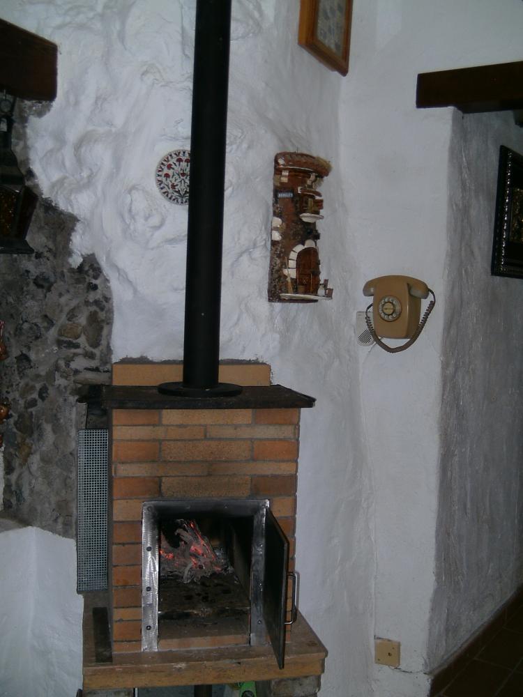

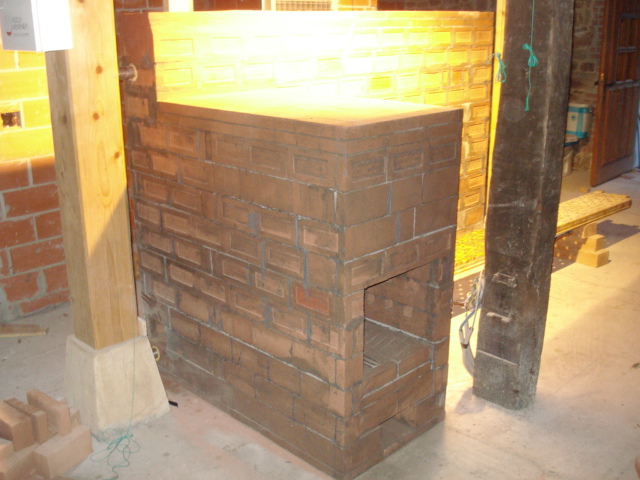

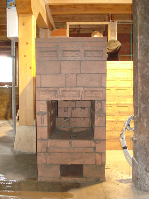

Por cierto, en caso que querais ver unas fotos ahi van estas...Archivo adjunto 4591Archivo adjunto 4592Archivo adjunto 4593

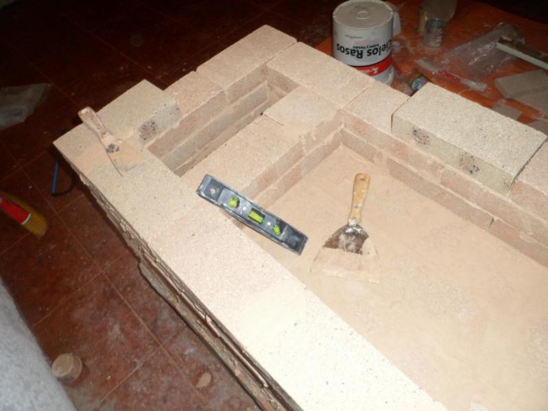

Hola a todos. Sigo el hilo con interés y voy recabando información hasta que pueda hacer mi propia estufa.:D
Hace unos días pregunte por los ladrillos refractarios y he comprado unos cuantos de proveedores diferentes.
Los dos más rosados comprados en un almacén, los otros dos más anaranjados comprados en otro almacén.
La diferencia de precio es importante. 88 céntimos el anaranjado de 22x11x5 contra 35 céntimos del rosado.
Me gustaría me comentarais vuestras impresiones o lo que sepais, ya que creo que la calidad del ladrillo es un factor muy importante, y estos dos ladrillos se ven muy diferentes enre ellos, además la diferencia de precio es considerable...Si tener ni idea, ni datos de la composición de los ladrillos a mi me da mucha mejor impresión el ladrillo anaranjado, que es el más caro:( Pero lo mío puede ser una impresión sin fundamento. Si habeis bregado con diferentes calidades de refractarios agradezco vuestros comentarios.:pensive::pensive:Un saludo a todos.

Hola Lumbre,
Las estufas de doble campana, o diseñadas según el principio de separación de gases consisten en dos cámaras, una es la de combustion y la siguiente la cámara de humos o de segunda combustión.
Son, sin duda el tipo de estufa que da solución a algunos de los problemas comunes en estufas de inercia.
- El calor se ditrubuye uniformemente en cualquier sección horizontal, con lo que no se producen diferencias térmicas que rajarian la construccion por la diferente dilatación de distintas partes de la estufa.
- Permiten proveerles facilmente de un bypass de salida de humo "alto" para el arranque en frio de la estufa.
- Permiten su limpieza sin tener que hacer numerosos registros de acceso.
- Tienen una eficiencia en la acumulación de calor sin comparación.
- Producen una combustión total de los gases hidrocarburos de la leña, reduciendo considerablemente el hollín que en todo caso es un hollín seco y no graso, mas adeherente y difícil de limpiar además de ser peligroso por ser combustible (como producto de gases no completamente combustionados).
Es de una construccion mucho más sencilla, sin laberintos y mucho más versatil y adaptable.
El principio es el de separación por gravitación de los humos. Ya que los gases más calientes son más ligeros y obviamente tienden a ocupar las partes más altas del espacio en el que se encuentren, estos siempre quedarán atrapados en lo alto de las campanas ya que su acceso y salida es en la parte inferior de estas. Esto significa tambien que todo gas que entre en la cámara de combustión y NO SEA COMBUSTIONADO pasará a través de la campana por su ZONA INFERIOR, con lo que no reducirán la temperatura de esta y además serán dirigidos directamente al tiro por la salida "baja" de la campana.
El simil se entiende por analogia con un lago, que se vacía por un rio. El agua del lago que escapa siempre será la más cálida, ya que la fria se queda en lo profundo, si se invierte el lago e imaginariamente se pusiera bocabajo, el agua que saldria seria la más fria y guardaria la mas caliente.
Ambas campanas se pueden distribuir una sobre la otra o junto a la otra sin variar resultados significativamente.
En cuanto a los ladrillo es cierto que he utilizado la medida estandar 11x22x4 y eso fue un error. En su momento he de reconstruir la camara de combustión por ladrillo refractario de mayor ancho, 6cm, ya que han de resistir los golpes que a veces la leña que arde puede dar al rodar dentro de la cámara. Ya son cuatro inviernos de uso de esta estufa y esto junto al pobre resultado del mortero refractario que usé ha hecho que los ladrillos de esta 1ª cámara esten en este momento casi sueltos, pero aún en su posición. He de reconstruirlos.
En cuanto al recubrimiento de los ladrillos rusticos alrededor, esto es condición de estas estufas. Se construye un "corazón" de refractario que contiene la combustión y los humos, luego se forra completamente de cartón que funcionará de junta de expansión entre corazón y forro y luego el forro se hace de este ladrillo rútico sólido y de buena inercia térmica. Una vez terminado se puede enlucir de yeso como yo hice o forrar de piedra o azulejar, etc.
La posición de la chimea de tiro es en la parte trasera y más alejada de la 1ª cámara. El tiro sale de la 2ª cámara (de humos) y tiene dos salidas desde el interior de ella, una alta o de arranque y una baja. Durante el encendido se abre la salida alta para que el humo siga su natural tendencia y una vez bin establecida la combustión y el tiro, se cierra esta y asi se cierra la campana, obligando a la separación de los gases: el caliente se atrapa en lo alto de esta campana y por debajo escapan los "menos calientes" al tiro de la chimenea.
Les adjunto este dibujo para aclarar la cosa un poco.
En cuanto a la tapa, no es de cemento, sino de ladrillos, colocados escalonadamente dan la forma a la garganta que comunica las cámaras y así dan soporte al cierre superior. El acabado de la estufa ahí es con una gran piedra que se apoya sobre los ladrillos del forro, y no (NUNCA) sobre el corazón de refractarios.
Archivo adjunto 4600
Archivo adjunto 4601

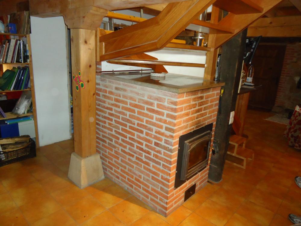

Edwood, me parece muy interesante tu aportación. tienes planos más detallados de la estufa que has hecho??' O planos de estufas parecidas???
Sr. Edwood: Le agradezco las explicaciones.
Me ha parecido buena idea aprovechar el hueco de la escalera para colocar la estufa, no lo veía en las primeras fotos.
Gracias a sus explicaciones he entendido que además del volumen que está debajo de la escalera con forma de estufa rusa del Inta, aunque por dentro difiere, este volumen se comunica con otro volumen transversal, la pared de media altura que está detrás. Supongo que esa media pared está completamente hueca por dentro, que hacia la derecha, en la parte inferior ha dejado una abertura que en su parte superior conecta con la chimenea de acero inoxidable. Por tanto toda esa camara hueca es un enorme remanso, (el efecto del lago que describe), que acumula lentamente calor y lo desprende posteriormente cuando termina la combustión de la estufa. Cuesta un poco hacerse idea de la circulación sin sus explicaciones. El resultado final debe ser sorprendente en cuanto a estabilidad termina, es como un enorme radiador, que acumula calor y lo desprende lentamente durante todo el día, tan fantástico como sencillo de construir, le felicito.
Por curiosidad, ¿Ha colgado un termómetro de esa pared de acumulación y ha medido que temperatura llega a alcanzar?, ¿cuantas horas tarda en bajar de 5 a 10 grados?
Muy buenas explicaciones.
Sr. Edwood: En cuanto al posible problema de los ladrillos refractarios en el cuerpo central de la combustión yo también he notado que parece que quedan algo flojos. Por alguna parte he visto que venden placas de vermiculita como si fueran planchas de pladur. Si más adelante tuviera algún problema o bien corto a medida esas placas y las pego directamente en el cuerpo de la chimenea, o bien quitaré los ladrillos si se soltaran y los sustituiré por esa placa. El tiempo dirá que es lo más conveniente.
Para el Sr. Ocha: Tiene la oportunidad de aprender de experiencia ajena. Efectivamente los ladrillos rosados dice el fabricante que son refractarios, por experiencia nos parecen más flojos, menos consistentes que los amarillos, estos últimos creo recordar que tienen en su composición algún tipo de silicato alumínico, mientras que los rosados son más arcillosos. Tal vez la zona que esté en contacto directo con el fuego le convendría poner los ladrillos amarillos y en la zona de pasos de humos los rosados, por una cuestión de ahorrar costes. Esta recomendación es más conveniente si los coloca de canto, si los pone uno plano encima de otro, quedan 11 cm de material para desgaste. No me atrevería a aventurar que es posible que los ladrillos duren más tiempo que usted, pero por ahí le andará, sus nietos lo comprobarán.

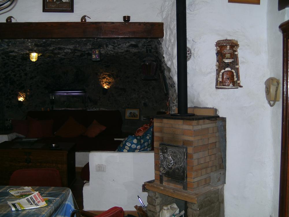

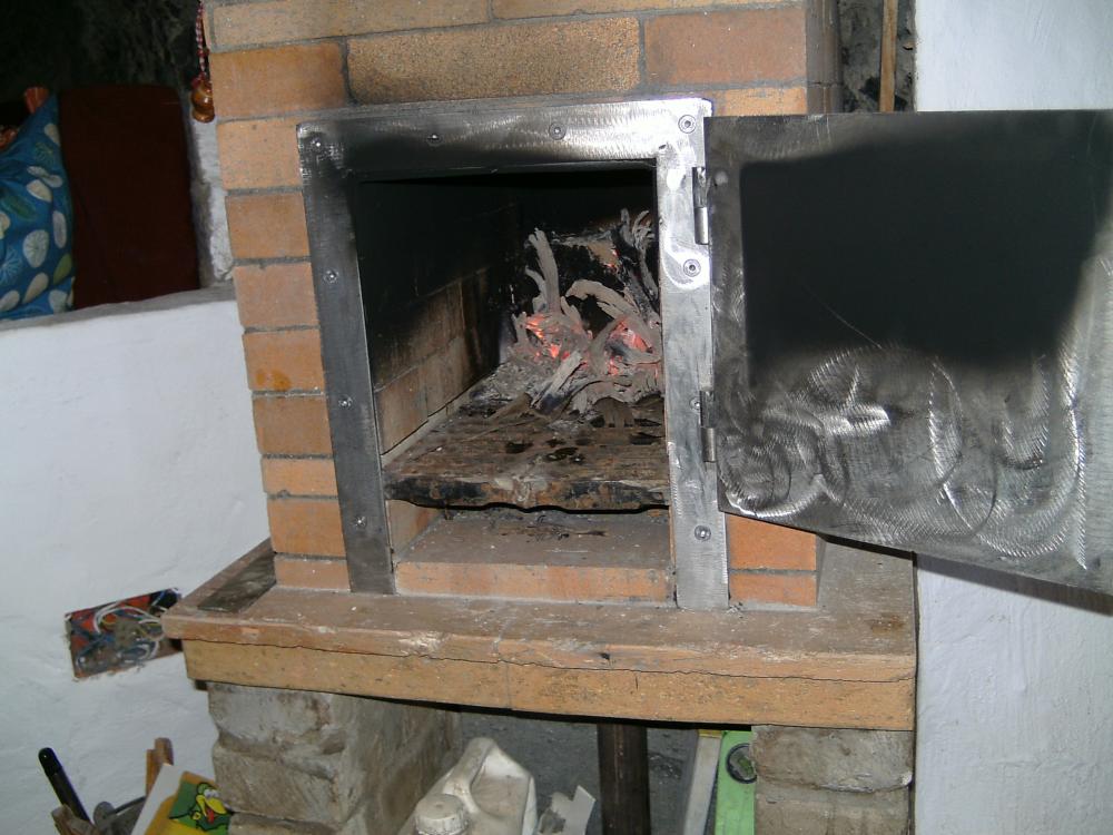

Un saludo a todos. En primer lugar decirles que antes de registrarme me he pasado infinidad de noches estudiando todo lo relacionado con el tema de la estufa rusa hasta llegar a la conclusion de que este foro es el mas clarificador para nosotros la gente de habla hispana. Vivo en la isla de Gran Canaria, un lugar donde los inviernos son bastante suaves pero debo decir que aun no se me ha olvidado el frio que he pasado este invierno en mi casa que esta a unos 800 metros de altura orientada al norte. Aqui las temperaturas no bajan a menos de 10 grados pero con una sensacion termica muy desagradable debido a la humedad, extremo que creo soluciona la estufa de masa termica, al ir entregando el calor lentamente. Otro problema es que las estufas de gas es especialmente peligroso dejarlas encendidas durante la noche y la energia electrica es aqui un poquito mas cara cada mes que pasa mientras que combustible en forma de madera de eucalipto, creo tener dentro de mi finca para bastantes años.
Acabo de terminar mi estufa rusa modelo pequeño segun plano del inta a la cual he introducido varias modificaciones que ya explicare mas adelante, como es el cenicero y un tubo para aportar aire secundario a media altura de la camara de combustion aun no he podido probarla a plano rendimiento pero parece que va a tirar muy bien.
Quiero dar las gracias a todos los que han aportado las ideas y ánimo que me han permitido sacar adelante mi proyecto y prometo en cuanto la pruebe darles toda clase de detalles en forma de imagenes, planos, precios, etc.

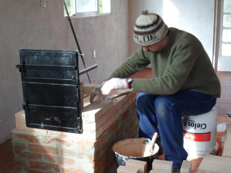

Hola amigos,
ya hace un par de años que estoy con la idea en la cabeza, y leyendo mucho, con la ayuda de los amigos del foro, y aprovechando que nos estamos haciendo una casita en la playa empezamos la construcción del modelo grande del INTA.
La mezcla que usé es chamote y caolin en iguales proporciones (en peso) y muy poquito material para unir los ladrillos. adjunto algunas fotos.
La estufa tiene un horno arriba del quemador. La herrería es casera.
estamos muy ansiosos de ver como funciona.
saludos desde montevideo
BernardoArchivo adjunto 5109Archivo adjunto 5110Archivo adjunto 5111Archivo adjunto 5112
me olvidaba, les adjunto el modelo modificado con horno.Archivo adjunto 5113
