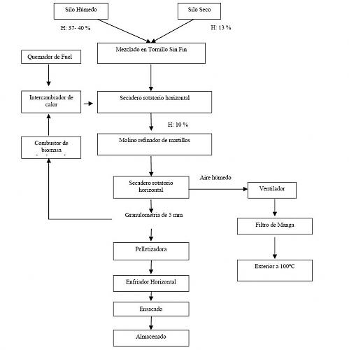

Aqui teneis un esquema basico del proceso de fabricacion de pellets.

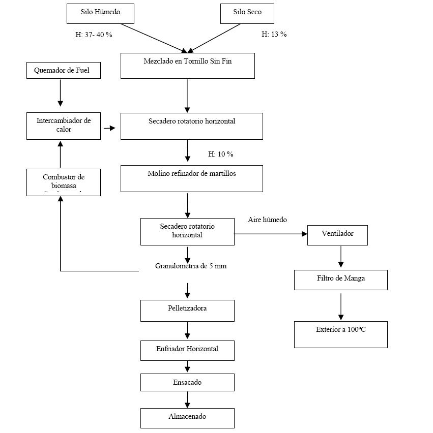

en pdf que se ve mejor
