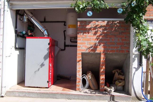

En Valladolid. Instalacion de Biotech Topline M, 14.9 kw de pellets por aspiracion.
El cliente muy contento. No gasta nada. Antes con hilo radiante a 1 metro de altura
y 600 euros de gasto mensual en electricidad para ademas, tener frio.
La amortizacion en pocos años....
Silo de obra ladrillo caravista e interior de azulejo con 40% volumen
en cuñas a 45º. Volumen util, 2 toneladas. Mas no por espacio.
Precio silo acabado - 800 euros. Mano de obra, material, etc...
Para toda la vida...
La primera bomba que se ve es la del circuito anti condensacion y mezcladora. Ademas presostato de seguridad.
Hubo un pequeño problemilla de puesta en marcha. La tarjeta digital o placa que controla las bombas en esta caldera, solo funciona bien con el kit de bombeo de Biotech o similar. Si montas grupos de bombas, con antiretorno, llaves etc, has de tirar de termostatos ambiente o externos, pq la caldera no lo controla bien con ese integrado....
Un saludo...Última edición por NRG Cantabria; 26/01/2009 a las 19:16
