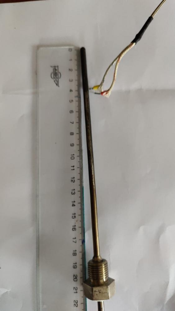

Sube una foto de la sonda y mide el diámetro de la parte roscada, asi como de la sonda y su longitud y no la desconectes sin antes sacar una foto de donde van los cables.
Re: Error E2 - Sonda cámara de combustión. Estufa de pellets Haverland EPE-02A
Buenas, si puedo esta tarde le hago las fotos y lo subo y mido la sonda.
3 Archivos adjunto(s)

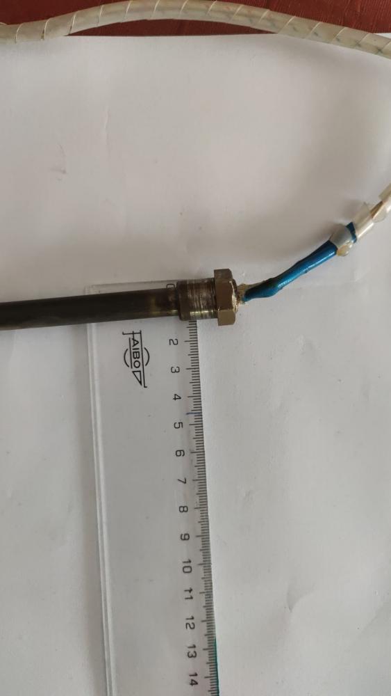

Archivo adjunto 32512Archivo adjunto 32513Archivo adjunto 32514
Buenas estas son las fotos.
Largo 15 cm.
Grosor de la parte que se queda dentro 1 cm y de la que se queda fuera (no lleva rosca, va pillada con un tornillo por fuera) 1.25 cm +/- no tengo un calibre y lo he hecho a ojo.
Los dos conectores son rojos pero los cables son uno con rayas rojas y el otro azules. así que no imagino que el rojo será el positivo. Lo que si he marcado es cual va arriba y abajo en el conector.
Las de aliexpress son más finas por dentro pero también es más fina la de nuevasenergias.es y me han asegurado que si vale. La parte que se pilla con el tornillo si creo que es igual rosca M8 que equivale a 1,25 cm.
Por favor, decidme cual compro de las de aliexpress. Por probar no va a pasar nada.
Creo que sería la 1m M8 K. Si no entiendo mal es longitud del cable 1 metro, rosca M8 que serían 1.25 cm y la K para mayor temperatura y la longitud la de 15cm.

Yo compraría la sonda que indicas y probaría, ya nos indicarás el resultado, en cuanto a que la tuya que lleva fastón y está rota la primera prueba la haría cortando los cables de la estropeada y poniendo una clema si te va bien cambiaría los conectores a faston.
La diferencia entre un K y un J no es el rango de temperatura sino el voltaje producido, normalmente la estufas utilizan el K, pero si al cambiarlo ves que la temperatura de la habitación está a 20ºC y te marca mucho menos es que el que usa es de tipo J.
El funcionamiento del termopar es por variación de generación de voltaje que varía según la temperatura de ahí la importancia de la polaridad y los valores son muy bajos del orden de milivoltios.
Cuando indico que tiene polaridad, es igual que en una pila que tiene positivo + y negativo -, es decir la nueva sonda no la puedes conectar de cualquier forma tienes que poner el positivo + de la sonda cable rojo donde está el cable rojo(el que tiene unas rayas rojas) de la antigua

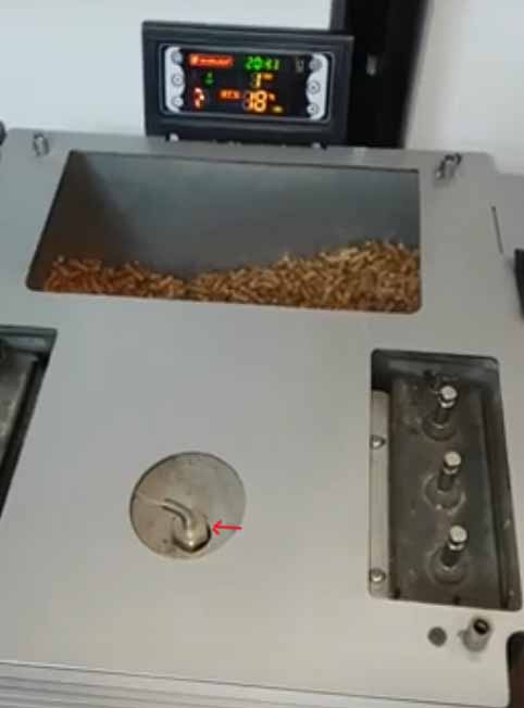

en esa maquina la sonda de humos esta arriba del cuerpo caldera en vertical,le da llama directamente,por lo que se estropean basatante,por la Tª
¡¡No me digas!! Entonces no tengo ni idea de como llegar hasta ella. Pensaba que era la sonda pero tiene todo el sentido de que sea la resistencia porque está a la misma altura justo por detrás.
Sabéis +/- como llegar hasta ella?
Hay que desmontar la parte superior de la estufa? esto no lo he hecho nunca. Desde el interior de la estufa creo que no se ve. Esta tarde intentaré buscarla.

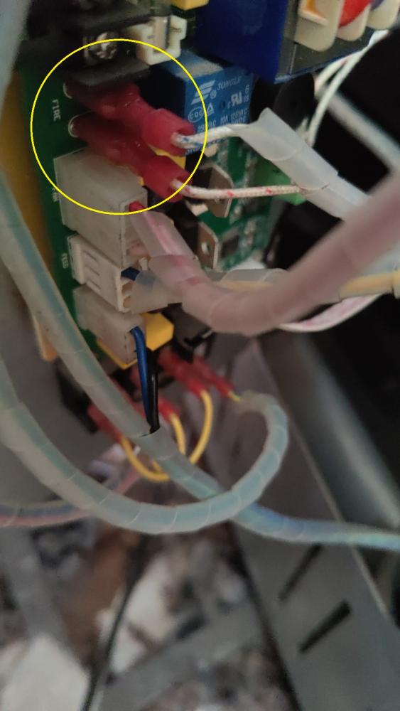

Mirando la foto de la placa sabéis que cables pueden ser para ver si puedo seguirlos?
Yo no tengo esa estufa y soy un usuario como tú, pero por las indicaciones que ha dado Kone que conoce perfectamente esa máquina, si tu estufa se parece a la foto tomada de un video, lo señalado con una flecha roja podría ser el sensor de humos, y por lo dicho por el que se avería frecuentemente si te funciona el recambio genérico yo compraría repuesto.
Sube una foto de esa parte para comprobar que puede ser la sonda de humos, y de los terminales finales de esa pieza en la placa

He conseguido sacarlo. Había comprado ya el de 15 mm así que voy a ver si me lo cambia el vendedor y si no compraré el de 20 mm
Esa foto es de otra estufa diferente, me ha costado bastante porque hay que desmontar el depósito del pellet para quitar una chapa.
el ancho de la rosca creo que no es M8, es más ancho que el de la resistencia. Creo que es M10 Aún así voy a pedirlo y ya me apañaré de alguna forma. He visto también en aliexpres adaptadores de rosca.
