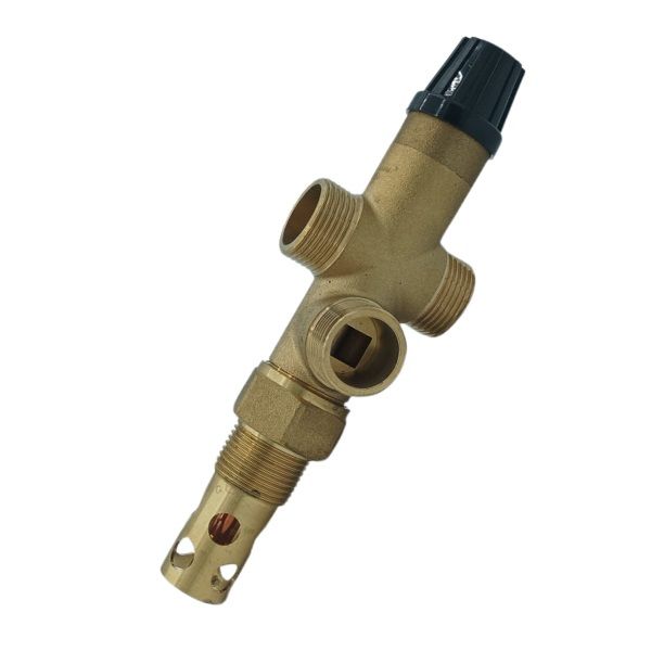

Lo que tenía pensado en un principio era poner la sonda en la salida de la estufa pero la VÁLVULA tres metros más alta en el piso superior para que, llegado el caso, hiciera la descarga en un desagüe instalado a un nivel superior, vamos que la sonda iría donde se recomienda, ya que las he visto hasta con capilares de hasta 5 metros, pero esto lo he desestimado por que he visto que los fabricantes recomiendan poner la válvula como mucho a 1 metro de la termoestufa, aunque es un poco incoherente que haya capilares de 5 metros y que la válvula no se pueda poner a esa distancia pero bueno...

Entiendo que la válvula termostática de dos vías añadiría agua de la red en el caso de que tuviera que actuar sacando agua del circuito por sobre temperatura y la válvula de llenado automático lo haría cuando bajara la presión del circuito sea por el motivo que sea, y esa es mi duda principal. Estas serían las válvulas térmicas, una con entrada de agua de la red y otra sin entrada y con sonda.
Archivo adjunto 32362 Archivo adjunto 32363
