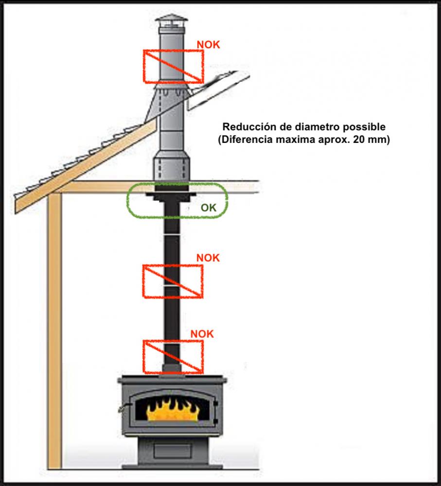

Buenas, tengo una chimenea tradicional la quiero cambiar y poner un insert con horno la salida del insert es de 200mm la chimenea antigua es de 200 pero de uralita,quiero meterle tubo de 180 acero galvanizado 0 inox pero le tengo que hacer una reducción de 200 a 180 creo que sería lo correcto que os parece sería factible hacerlo así , gracias
Re: Salida tubos cimenea
Hola Manuel
No se debe usar tubos galvanizados. Mejor vitrificado o inoxidable.
Se permite reducir de 200 a 180 solamente del conducto de conexión al tubo de chimenea.
En ningún caso se puede reducir a la salida del insert o estufa (riesgo de revoque), ni se permite reducción dentro del tubo de chimenea.
Este último caso puede tener (a mi entender) dos efectos: Falta de tiro al principio y una vez los tubos a temperatura un efecto venturi con exceso de tiro y riesgo de incendio dentro del tubo de chimenea.
Lo mejor sería revisar esto con un profesional y tu seguro del hogar
Archivo adjunto 32335
