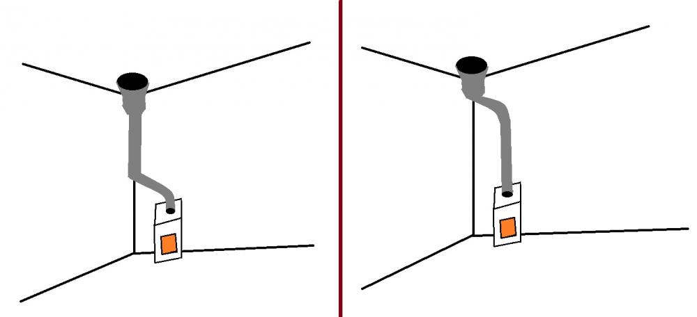

Remiguel
Hola Joaquil
130 mm me parece muy pequeño para una estufa de leña. Las salidas de humos de estufas, insert y hogar cerrado (para leña), hoy en día suelen ser entre 180-200 mm.
He encontrado ampliación de 120 a 200 mm pero en acero inoxidable. No he visto nada de 130 a 200 mm.
Podrías pasar de 130 a 150 y luego de 150 a 200 mm. Se puede ocultar la zona de union con placas de yeso ignífugo (Color rosa) respetando las distancias de seguridad.
Tu solución puede funcionar a la condición que el tubo de 130 pase dentro del tubo de 200 hasta la cima. De lo contrario con viento o días de alta presion, creo que tendrás revoque de humo entre los dos tubos y es peligroso.
Al momento de deshollinar tambien de ayudara tener algo continuo.
Otra solución es pasar un tubo flexible inoxidable de doble capa dentro del tubo de 200mm. Esta solución es común en Francia y Belgica. Desde hace algunos años se puede comprar en España. No hace falta rellenarlo con material, solo centrarlo opcionalmente con abrazadera araña y fijarlo arriba como abajo.
Desde la salida inferior se conectaría a tubos vitrificados. Existe este tipo de tubo, en diámetro 125 y 150mm nada en 130 mm. Como no se puede ir a un diámetro inferior a 130 por seguridad tocaría el 150mm. Este tipo de tubo se compra al metro, tiene la ventaja de reducir la condensación y tener el interior del tubo mas tiempo limpio
Tendras que usar una ampliación de 130 a 150 mm. Busca en tienda online tipo VTC o Bricofire.
