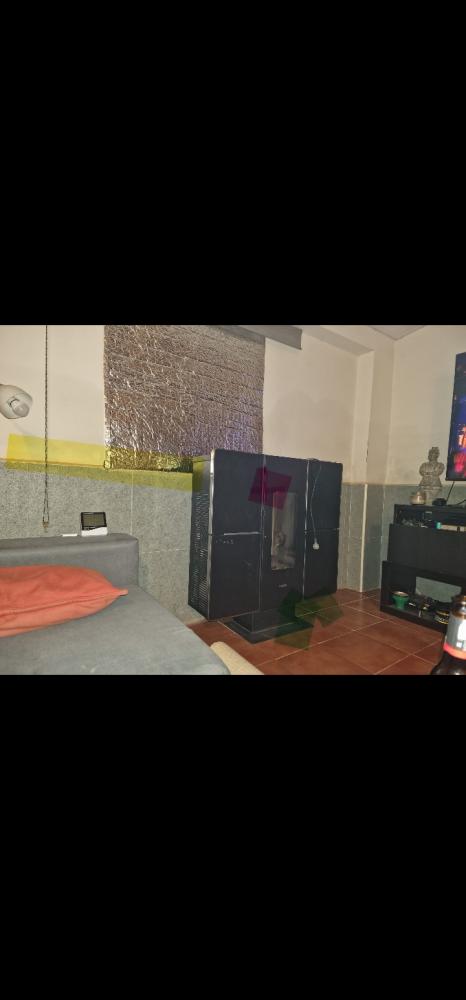

    Quiero canalizar el aire a una habitación.
    La salida de aire caliente es donde la línea amarilla . Que hago , la tiro por abajo , por el suelo , y hago agujero en la habitación abajo de la pared ? O la paso a la altura de la línea amarilla y así me ahorro de taladrar la plaqueta. No se si perdería calor por bajar el tubo al suelo. El tubo iría con un ventilador en la pared.
    Otra cosa , donde el cuadro rosa tengo la salida de humos , y donde el verde la entrada de aire.
    El aire lo toma del salón, podría subir un tubo hasta el agujero de la salida de humos ? Cada cosa con su tubo lógicamente.... por no hacer más agujeros , solo agrandar el que tengo echo ....
    O sería mejor hacer un agujero a la altura de la entrada de aire ?
    Subo foto de como tengo la estufa momentáneamente... no me digáis que esta cerca de muebles ... jajajjaja ... aún así comprobé y no calienta mucho los mueblesaProblema estufa leroy freepoint small-screenshot_20250125_204315_whatsapp.jpg

    También otra duda que me surge es que la salida de humos la pase directamente por la pared , fuera puse la t para el hollín y la tire para arriba con su chimenea ....
    Hubiera sido mejor poner la t del hollín y el tubo arriba , pero dentro de la casa , luego sacar arriba del techo un codo y hacer agujero ?
    Creo que haciéndolo así hubiera aprovechado el calor del tubo de la salida
