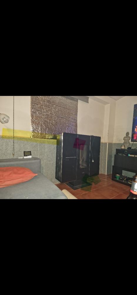

Aprovechando el post
Quiero canalizar el aire a una habitación.
La salida de aire caliente es donde la línea amarilla . Que hago , la tiro por abajo , por el suelo , y hago agujero en la habitación abajo de la pared ? O la paso a la altura de la línea amarilla y así me ahorro de taladrar la plaqueta. No se si perdería calor por bajar el tubo al suelo. El tubo iría con un ventilador en la pared.
Otra cosa , donde el cuadro rosa tengo la salida de humos , y donde el verde la entrada de aire.
El aire lo toma del salón, podría subir un tubo hasta el agujero de la salida de humos ? Cada cosa con su tubo lógicamente.... por no hacer más agujeros , solo agrandar el que tengo echo ....
O sería mejor hacer un agujero a la altura de la entrada de aire ?
Subo foto de como tengo la estufa momentáneamente... no me digáis que esta cerca de muebles ... jajajjaja ... aún así comprobé y no calienta mucho los mueblesaArchivo adjunto 32317
