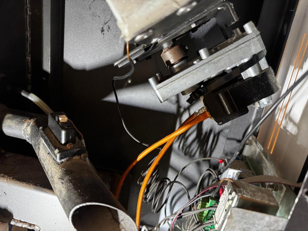

Además el mismo motor no tenía soporte
El motor del sinfín no suele tener soporte lo que lleva son unos limitadores que impiden que pueda girar entre unos limites de unos dos cm a cada lado, si tienes interes te mando una foto.
por que estaba en un soporte mucho más grande de su medida
El motor que citas los hay de diferentes longitudes y te han colocado uno que no se corresponde con el de tu estufa.

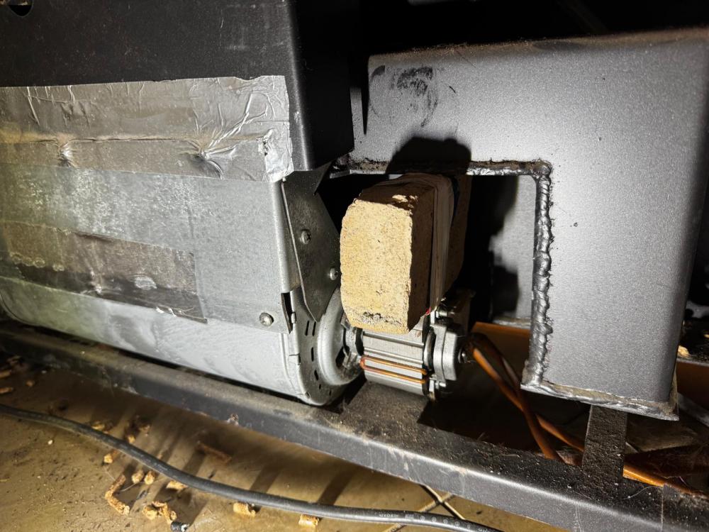

En cuanto al extractor mira si en el menú donde aparece tA y tF con la estufa encencida te aparece en Uf 3o 4 digitos y cual es el número.
Se me quedan muchos pellet sin consumir
Para tí después de todo lo que has hecho el solucionar este aspecto es sólo cuestión de programación, regular el sinfin y si el cristal está negro aumentar la velocidad del extractor, pero eso lo dejamos para más adelante cuando te hayas leido los manuales.

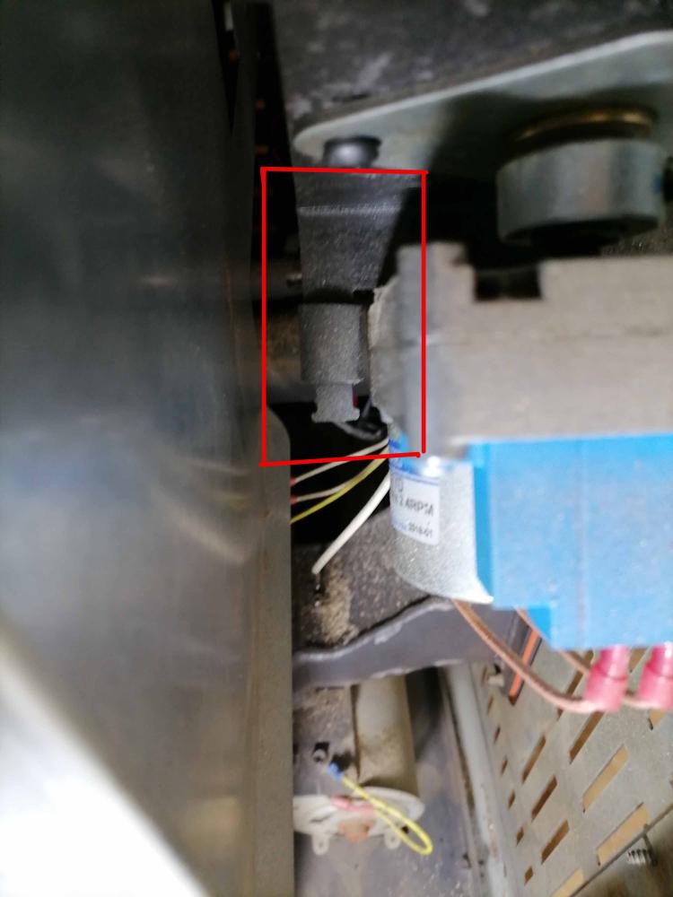

Cuando te lleguen los tubos y abras la estufa haz dos fotos una del extractor y otra de la centralita donde se vean los conectores uno ocupado por el cable que va al display y otros dos de tipo telefónico.
Relativo al sinfín el hecho de que el sinfin no está fijado no significa que pueda girar libremente pues lleva topes en la foto verás el tope que además lleva una goma como amortiguación(lleva otro igual en el otro lado)
Archivo adjunto 32338

VAle, Gracias
Cuando le meta mano, te envio fotos, ya veras que risas.
Te adelanto que no hay topes para el motor y que ( cutremente ) lo tengo fijado con bridas al soporte que le hice ( lo hice provisionalmente y asi se ha quedado ), " si funciona no lo toques , dicen los informaticos.

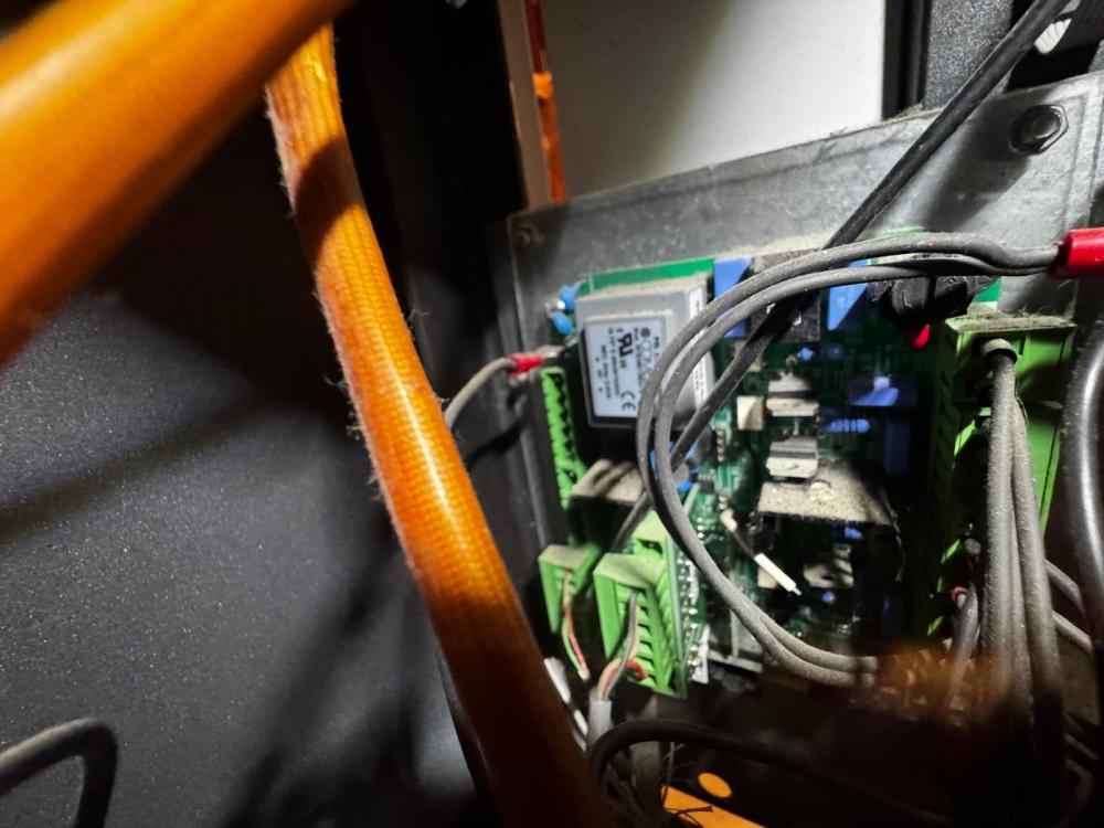

Buenas tardes.
Me uno al grupo del error 02.... Me ha estado saltado a la hora de encenderlo, luego despues de probar muchas veces se encendia y funcionaba normal. He hecho lo que indicabais de quitar los latigillos del presostato y limpiarlos.
Despues he probado y me ha encendido a la primera, peeeero el error 02 me sale al cabo de unos minutos en funcionamiento cosa que anteriormente nunca me habia ocurrido....
Voy a desmontar los tubos de la chimenea por si me encuentro algo raro o si no anular el presostato como indicabais.
Ya os ire contando. El modelo de mi hidroestufa es Ferlux Selena 18 KW y la limpieza anual la hize antes de empezar la campaña.

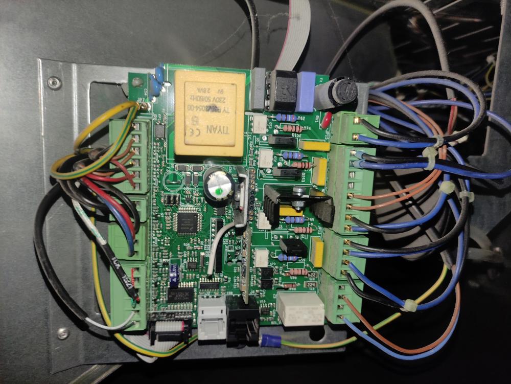

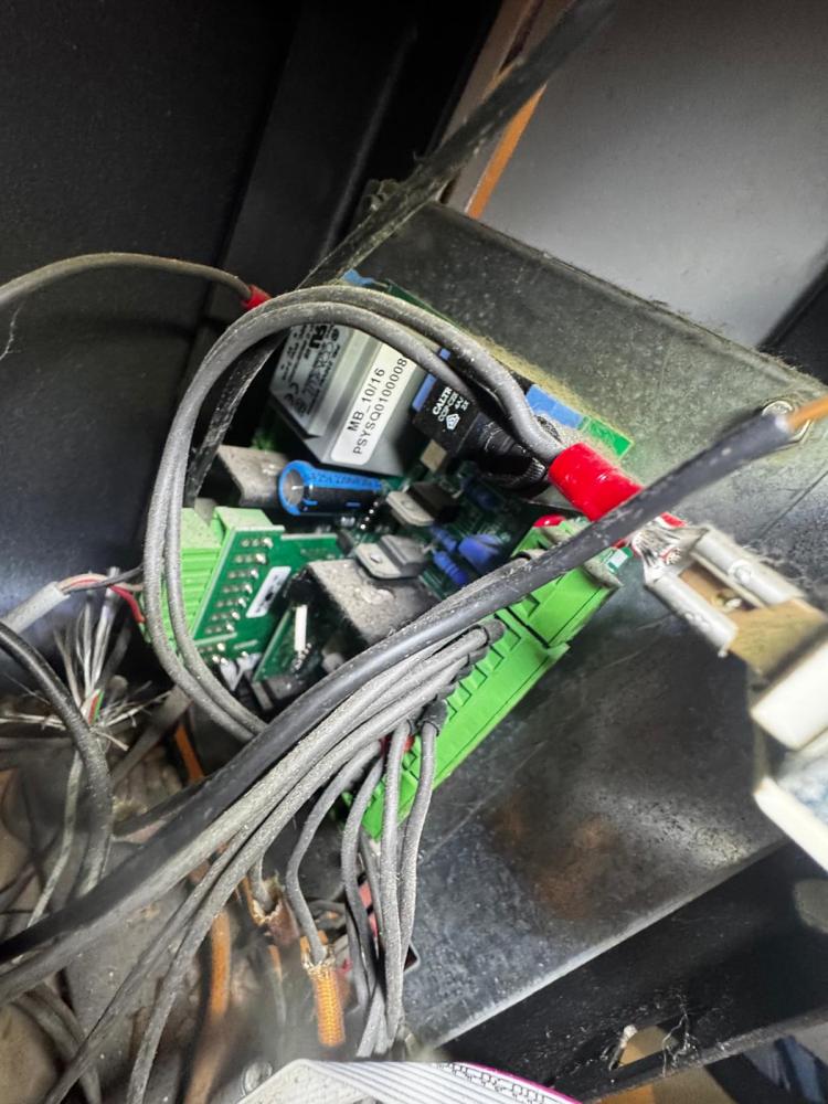

Os dejo una foto de la placa por si me podeis confirmar que modelo es para ir empapandome poco a poco de como gestinar la estufa.
Muchas gracias de antemano.
Archivo adjunto 32341
Re: Error002 estufa indixa
La placa parece que es la mb100, por la posición de los conectores, el manual técnico y la clave lo puedes descargar aquí.

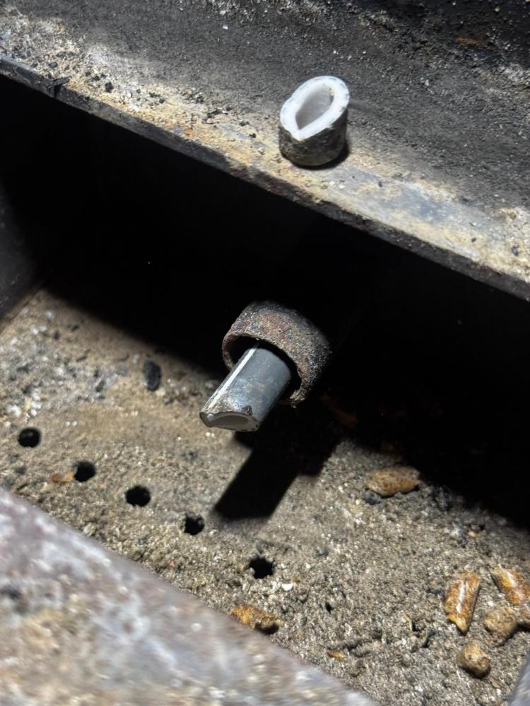

Después de miles de hora y por consiguiente muchos encendidos, estoy con la resistencia original metálica.
Como te decía en un post anterior las resistencia de encendido no funcionan por contacto con el pellet sino por el aire caliente que circula entre la funda y la resistencia por lo que la resistencia no sobresale de la funda, en mi caso la dejo a unos 2 milimetros del final de la funda más información aquí de uno que realmente sabe
https://biomasalamanca.es/es/content...dera-de-pellet
EDITO:
Pero en tu caso como es especial no tenían el ventilador tangencial de tu medida y te pusieron otro, también podría ocurrir que tu estufa llevase un resistencia metálica (las más comunes según tengo entendido) y como no tenían te pusieran una cerámica.
La resistencias metálicas suelen tener un diámetro inferior a las cerámicas y las hay de diferentes, diametros longitudes y potencias mira en alis express resistencia estufa pellets si quieres

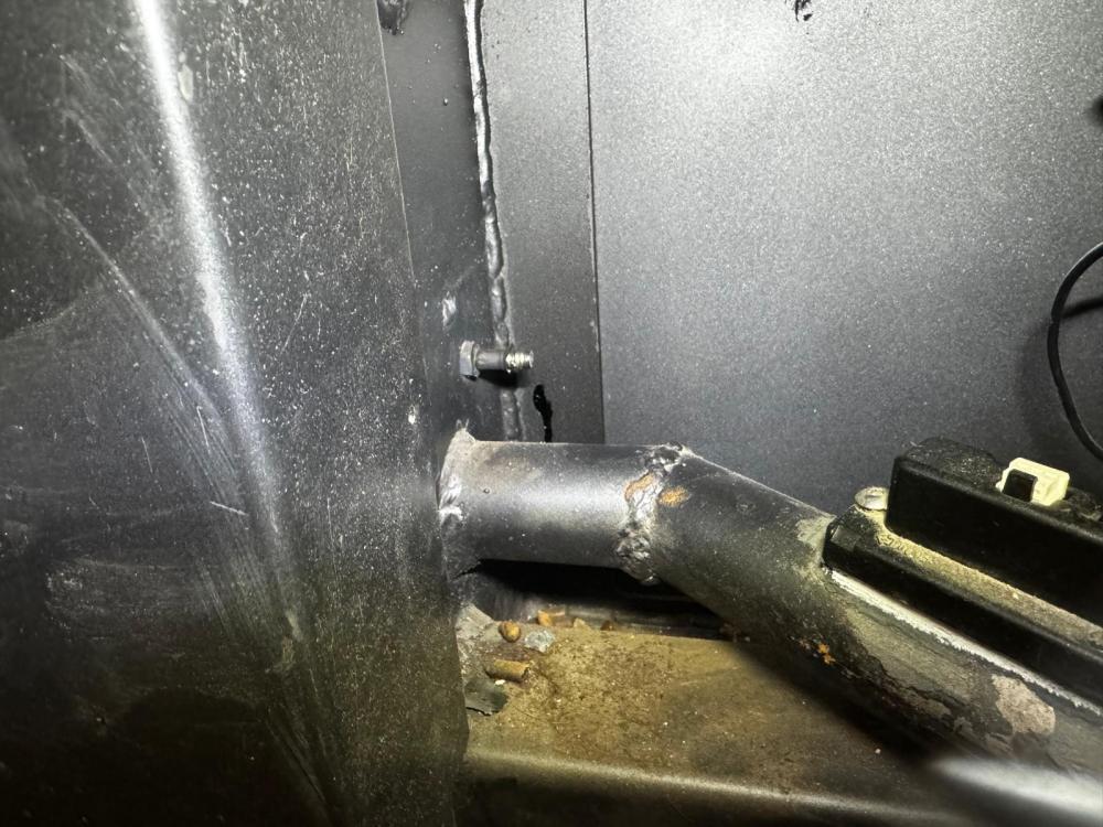

6 Archivos adjunto(s)
Archivo adjunto 32391
Buenas tardes
Aqui os dejo varias fotografias de las tripas de mi maquina.
No se en que orden se van a cargar, pero son, 2 de la placa, un par del moro del tornillo sin fin, una del pitorro que va al presostato y otro del motor del ventilador tangencial, con su " calzo "
En las fotos del motor , podeis ver que no tiene ninguno de los tacos que hacen de tope.
Archivo adjunto 32392
Archivo adjunto 32393
Archivo adjunto 32394
Archivo adjunto 32395
Archivo adjunto 32396

una vez instalada la resistencia, funciona bien.
