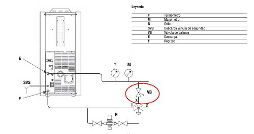

    Buenas,
    Tengo una hidroestufa esperia WO155W. Desde hace unos días no puedo subir la temperatura a más de 40 grados (la estufa se acaba poniendo a menos, no puedo subir la "temperatura deseada" y por tanto no calienta los radiadores. Tengo la sensación de que se ha desparametrizado. Necesito o bien los parámetros de esta estufa o bien alguna persona que entienda de esta marca (estrastove) que pueda venir a a casa a arreglármela. ¿Alguien sabe lo que puede estar pasando? ¿Alguien me puede ayudar? Gracias

    Hola
    Si funcionaba bien antes y ahora ha dejado de hacerlo, no creo que sea un problema de parámetros
    ¿funcionaba bien antes de hacer la limpieza anual? Puede ser que alguien toco la velocidad de la bomba de recirculación...

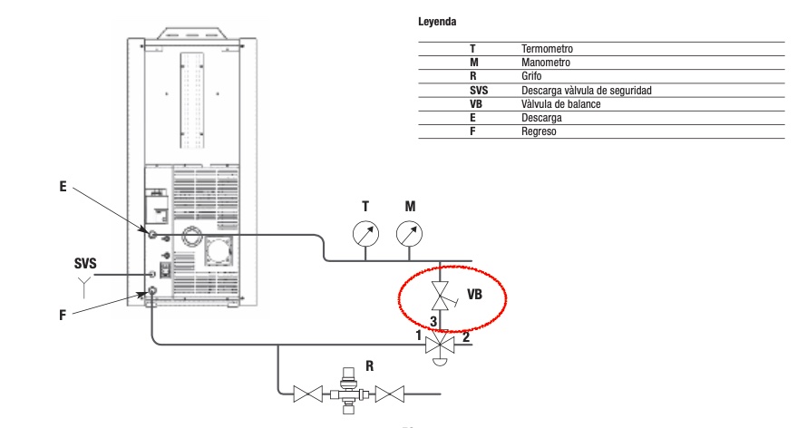

    Miraría, una vez pasado una hora de funcionamiento, la temperatura de humos en el menu estado de la estufa. Si estas cerca del máximo y no calientan el agua, podría ser que el intercambiador este sucio, o quizá el agua circule demasiado rápido en el circuito hidráulico. Si hay una válvula de mezcla quizá no esta trabajando correctamente
    Esquema hidráulico
