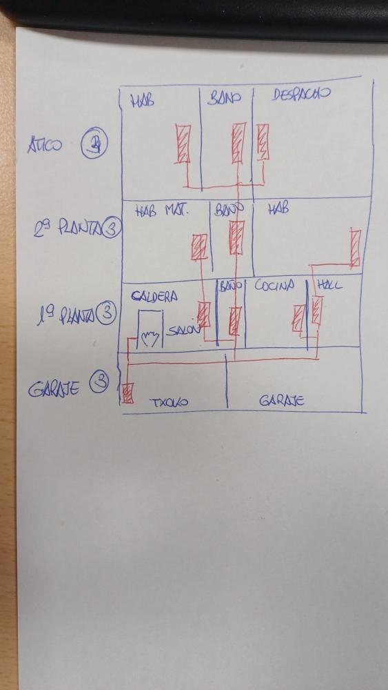

    Buenos días,
    Me han realizado una instalación hace un par de años de una hidroestufa la nordica extraflame modelo rafaella idro de 18kw para calentar unos 150 m2 de vivienda. La vivienda está distribuida en 4 alturas, cada una de unos 3 metros, con la caldera situada en la primera planta y en la que la hidroestufa se ha conectado directamente al circuito de radiadores (ver esquema adjunto). El caso es que tras un tiempo funcionando con cierta normalidad, calentando correctamente todas la estancias, desde hace unos meses la hidroestufa da un fallo de la bomba circuladora PWM (es una 20/80/130) que indica ALARMA FLUJO PWM. según el manual el tema puede ser debido a presencia de aire en el circuito, densidad elevada o así. He cambiado el agua del circuito varias veces y purgado radiadores una infinidad, hasta que ayer se presentó el SAT en mi vivienda y me ha indicado que el motivo de que eso ocurra es que la instalación está realizada sin depósito de inercia y que la bomba es muy justa para llevar el agua a los puntos más altos de la instalación, lo cual es cierto ya que la altura máxima de la bomba son 8 m y con eso apenas podría llegar a la planta alta (aunque lo cierto es que siempre ha calentado bien todas las estancias, inclluyendo las más altas). También me recomienda cambiar la bomba circuladora ya que podría estar dañada, yo se lo discuto ya que la bomba al funcionar aumenta la presión en la caldera 0.5 bar aprox, lo cual indica que aumenta la presión del sistema y por tanto entiendo que debe de mover flujo.
    También es cierto que en la documentación aportada por el fabricante, los esquemas tipo de instalación son siempre con tanque de inercia + bomba/s circuladora/s auxiliares. ¿qué os parece? ¿alguna experiencia similar con hidroestufa? ¿sería estrictamente necesario el uso de tanque de expansión?
    Gracias de antemano.
