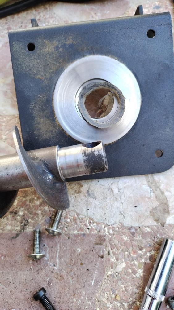

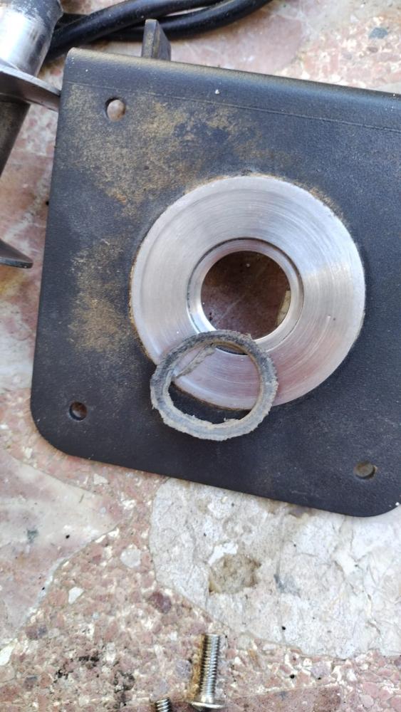

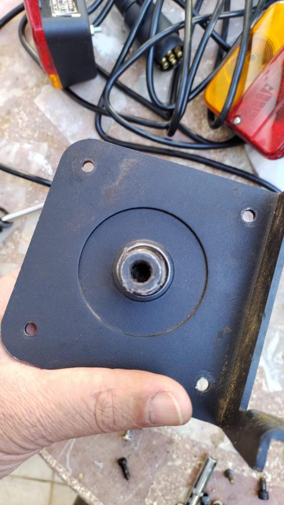

hola buenas tardes, hace ya unos añitos que no me conecto y eso es bueno porque mi artel LS6AK no a vuelto a dar ningún problema y creo que fue sobre el 2012/2013, bueno vamos al lio voy a limpiarla y veo un montón de hueso de aceituna debajo del motor reductor ??? digo vaya aquí hay problemas, desarmo todo y veo que hay una junta-casquillo entre el serpentín y el motor y es lo que se ha roto, ahora pongo fotos, diréis como ha ocurrido pues le lleve la estufa hace unos tres años aun supuesto servicio técnico pero al final la arregle yo y se ve que cuando quitaron el serpentín no le pusieron una arandela que es la que se encarga de que no se estropee la junta o casquillo pero yo no lo sabia asta ahora y al no tener la arandela el hueso se ha comido o dañado la junta con el problema que se me va el hueso mas fino por ahí, y el problema es que no se donde conseguir dicha arandela o casquillo ya que es de plástico no de metal o acero agradecería vuestra ayuda como siempre la he tenido si la encuentro antes os lo comento pero estoy aun a la espera seguiré preguntando, haber si alguien ha tenido el mismo problema que yo.
gracias y un saludo

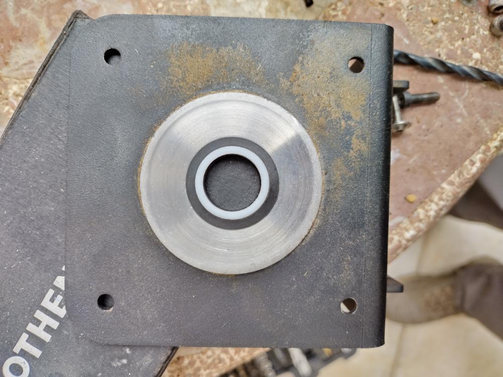

No sé el diametro ni el grosor pero tal vez te sirviesen las juntas de teflon que existen en fontanería,
Re: donde encontrar casquillo serpentin Artel

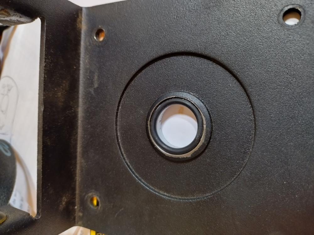

Gracias torpe por contestar tan rápido, si así es la junta de 3/4 de teflón viene bien pero hay que poner exteriormente una de 1" y dentro la de teflón adema de una junta torica por debajo y parece que va bien ahora dejo una foto para que veas como ha quedado y para quien le haga falta
