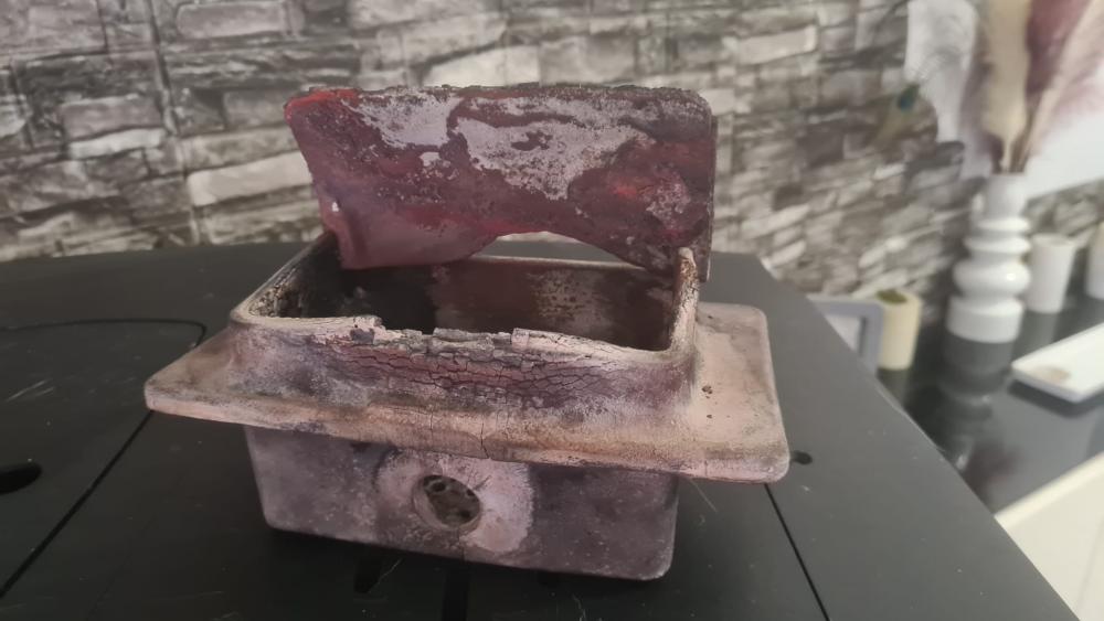

Por Favor Ayuda para conseguir cenicero de estufa de pellet
Compre una caldera en la tienda de "Bio Efusión S.L. (https://biomasalamanca.es/)", todo muy bien hasta que despues de 3 años el cenicero de la estufa esta estropeado junto con la chapa que lleva y me puse en contacto con la tienda que me la vendio, que como digo es "Biomasa Salamanca" (Bioefusion S.L.)
Consegui hablar con la persona que me la vendio e instalo y me dijo que me conseguia el cenicero sin problema, esto en el mes de mayo, pues bien, a fecha de hoy ya no me coje el telefono ni me contesta los whatssap, pasa de mi como de la mierda y lo peor de todo es que he contactado con muchas empresas pero nadia conoce esta marca o trabaja con ella y no me pueden dar este recambio.
La estufa es una "Bioheat" modelo ignes o agnes, no se cual de los dos modelos ya que no pone nada en ella, solo tengo el manual y pone eso.....
Si alguien es tan amable de decirme como podria localizar un cenicero para esta estufa estaria tremendamente agradecido ya que la tengo parada y no la puedo usar...

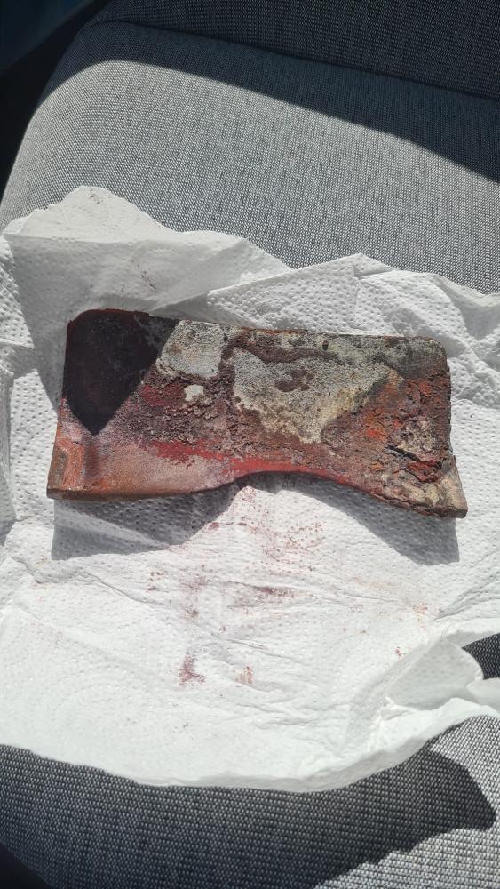

El tema es que he preguntado en varios sitios de carpintería metálica y nadie me lo hace.
También he preguntado si me podían hacer aunque sea la placa que lleva para que las llamas no den en el cristal,que es lo que tengo más deteriorado y me dicen que en hierro fundido no me lo hacen, ya que me imagino que esa chapa como el cenicero serán de hierro fundido......
No se si esa placa la podría hacer de otro materia ya que tiene que aguantar las llamas directas......
A ver si me.podeia ayudar y me decís de qué material podría hacer esa placa..

Hay ceniceros de fundición y de acero....depende de lsa forma, marca y mil zarandajas. Yo creo que el de tu estufa es de acero inoxidable. ¿Puedes poner una foto?

Como se ha dicho anteriormente pienso que sería muy interesante el que subiese una foto de su quemador, por otra parte si vemos lo que se dice de la hidroestufa Agnes

Si es ese como indicaba no parece que sea de hierro fundido, ¿quien viendo tu cenicero te ha dicho que es de hierro fundido?
La unica avería es esa pletina o tienes otros problemas en el quemador, como que tengas huecos, manda fotos del estado interior del quemador o exteriores donde se vea el fondo o laterales si están dañados.

Hola...
Pues el quemador está agrietado por un lado....y no se lo que me.aguantara...

La razón por la que estaba tan interesado en saber si era de hierro fundido o de acero, es que el acero es muy fácil de soldar y el hierro fundido muy dificil, aunque los braseros de hierro fundido como te han dicho suelen durar mucho más.
Yo pienso que la chapa la puedes poner de acero y lo ideal como también te han dicho sería de acero inoxidable porque durará mas pero la puedes poner de acero , lo único que su fijación al no poder soldar sería mediante dos taladros y dos tornillos, en la foto te indico donde yo haría los taladros.Por cierto hablas de una grieta en un lateral donde te vayan a colocar la placa coméntales sino sería interesante hacer dos pequeños taladros en el origen y fin de la grieta para que esta no avance.

Por el grosor que tiene, es hierro fundido. Los quemadores de chapa, son mucho mucho mas estrechos y además aguantan muy mal las dilataciones. Normalmente o se hacen de fundición como casi todas las estufas, o se hacen de inox como casi todas las calderas.
Este es el problema típico de trabajar con marcas que no estén bien establecidas, que luego no se saben de dónde son, si siguen abiertos, cerrados, etc...
Valen mas baratas? sí, pero lleva riesgos añadidos como quedarse sin repuestos a los pocos años por distintas razones.
Me supongo que Antonio estará buscando la pieza, si es que existen todavía como fabricantes.
En caso que no, pues deberás ir a una empresa que haga trabajos con INOX y te hagan algo calcado.

Por lo que indica el quemador está bien, aunque tiene una fisura, pero no está agujereado y por lo tanto no se le salen los pellets del quemador y lo único que le ha pasado es que se la desprendido un deflector.
Mi humilde opinion para salir del paso es que si le pone un deflector como le he indicado la estufa le va a funcionar sin problemas ¿tú que opinas?, y si donde va no tienen acero inoxidable que se la hagan de un pletina o chapa de acero y posiblemente le dure todo el invierno, por otra parte estoy casi seguro que tarde o temprano Antonio le conseguirá el brasero incluso recurriendo a lo que tú indicas

Yo opino en primer lugar que debe solucionar el problema de mala regulación que creo tiene. Esa máquina da la sensación que está quemando con un exceso de aire que provocan una llama muy nerviosa y demasiada temperatura. Con 300 y poco el pellet EN plus A1 se descompone y no se necesita mas.
Si esto se verifica que está bien, y el pellet que quema está bien y no produce minerales, y la máquina no está viviendo en sitio húmedo durante los meses de poco uso, no debería oxidarse así. Pero lo que se ve más que corrosión es óxido y desgaste, provocado por lo que he dicho antes o porque sea una fundición de mala calidad.
Así mismo, el deflector tiene una función de evitar suciedad en cristal y evitar que la llama de directamente sobre el mismo, pero me temo que si lo quita no pase absolutamente nada, solo se le pondrá negro antes de tiempo.
