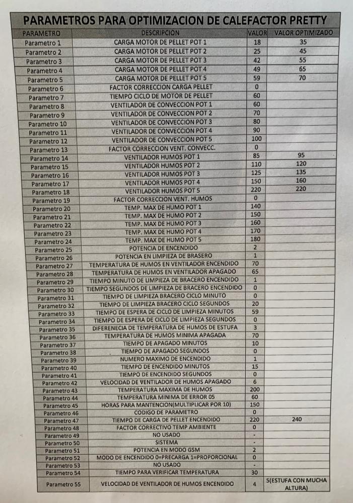

    Aca la lista de parametros de la estufa Nordwood modelo Pretty vendida en chile por la empresa 2D electronica(Palazzetti)Parametros Nordwood Pretty Chile-parametros-norwood-pellets.jpg
