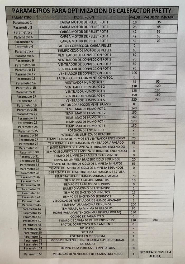

Aca la lista de parametros de la estufa Nordwood modelo Pretty vendida en chile por la empresa 2D electronica(Palazzetti)Archivo adjunto 31629
