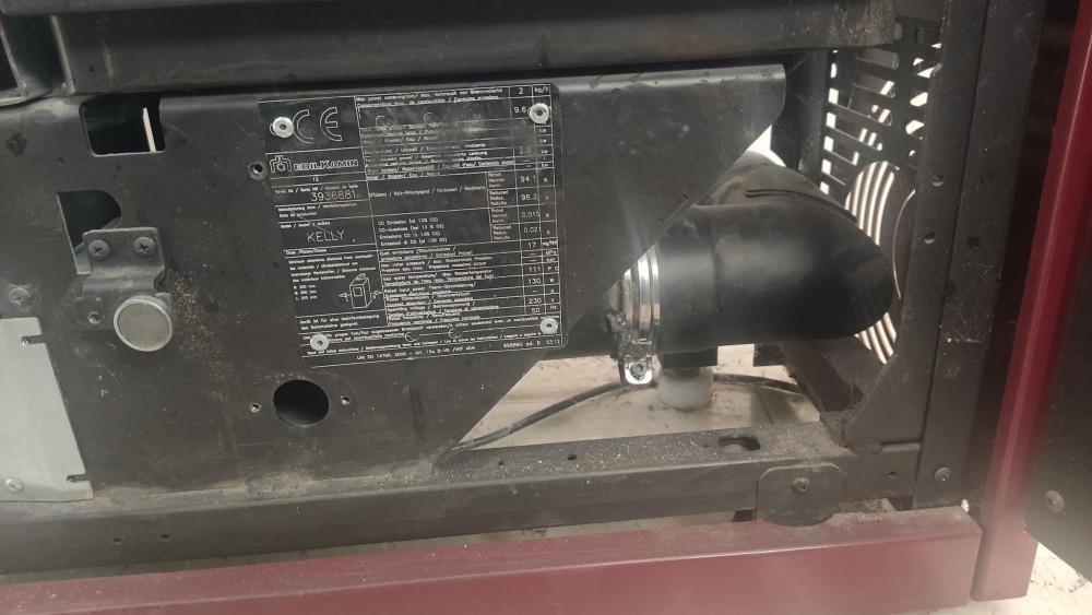

Edilkamin Kelly no arranca, error AF
Buenos días!!
Tengo una estufa de pellets Edilkamin modelo Kelly que llevaba un tiempo en el que a veces tras arrancar aparentemente se paraba y tenía que volver a arrancarla hasta que funcionaba.
Me la limpiaron el año pasado y ese comportamiento parece que se incrementó en frecuencia.
El otro día por mucho que lo reintenté ya no prende, no veo llama ni restos de pellets en el crisol. Da error AF. He desmontado todo varias veces y limpiado y aspirado bien pero sigue igual.
Ayer intenté un arranque manual poniendo una pastilla de encendido y pellet en el crisol y pulsando el botón de encendido a posteriori y tampoco, de hecho salía humo por la parte trasera.
Para los entendidos en la materia, sabéis que le puede ocurrir??
Al no ver llama, he pensado que podría ser la resistencia, pero en ese caso desconozco si deberían de caer pellets o puede haber algún otro problema
Mil gracias y saludos

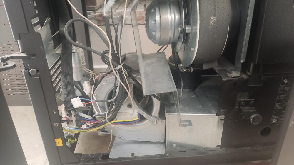

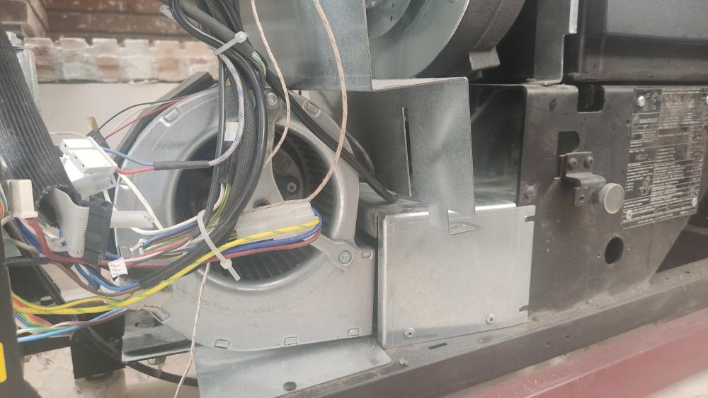

Puede ser que el extractor no se ponga en marcha o a una velocidad demasiado baja. Cuando instale mi hidroestufa, me paso algo similar y era el conector del extractor que no estaba bien enchufado.
Tambien en un hilo largo de edilkamin vi que para limpiar algunos modelos, hay que abrir trampillas y a veces a montar todo de nuevo, no están del todo cerrado. Rayomix sabe lo que ha abierto para limpiar así que dudo que sea eso

Mira si el extractor gira. Al principio debe girar bastante deprisa y se oye. También puedes ver la información en pantalla.
La sonda de humos podría ser otra pista. En tu caso no llega a pasar de la fase de encendido así que se podría descartar. Pero mira en el estado de la estufa a ver si varia la temperatura de humos. Muchos casos de error AF es debido a la sonda de humos.

El extractor si que estuve viendo que gira bien
Y la sonda la estuve limpiando también

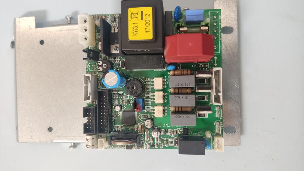

Siguiente prueba que he realizado:
Como me temia que habia algo que hacía que no calentara la resistencia y descartando que estuviera mal la misma, he conectado la resistencia a corriente de forma externa y encendido la estufa y una vez superada la fase de encendido funciona.
Bueno, edito: Tras una hora aprox se para y salta error 5F puff
Ahora me queda la duda de si será la placa base que hace que no caliente la resistencia y haya algo mas o que.....
O existe algún otro componente que haga esa función y tenga algo de lógica???
Mil gracias a todos!!

Yo no se nada de Edilkamin, pero que dice el manual que es el error 5F, para poder saber que es lo que falla.
Efectivamente si la placa no manda tensión a la resistencia, puede que sea la placa pero si fuese la placa dentro de la placa es muy probable que sea un relé o un triac según cual de estos dos componentes utilice la placa y normalmente muy fácil de saber cual es el componente y su sustitución.
Manda una foto de la placa

Llegados a este punto, creo que podría existir algún problema como suponíamos en la placa base no??
He estado buscando el repuesto de la placa por si no fuera muy caro y se va a mas de 200€ la broma. También he encontrado empresas que las reparan, desconozco aún el coste.

Pues quiero desmontar la placa en cuanto tenga mas tiempo, ya que he ido avanzando con el problema hasta ahora y creo que si llamo al servicio técnico me cambiarán la placa directamente y entre unas cosas y otras estoy convencido que la factura se irá casi a los 400€ .
He visto empresas que las reparan porque no tengo muchos conocimientos de electrónica y por todo lo comentado debería de tener algún problema interno

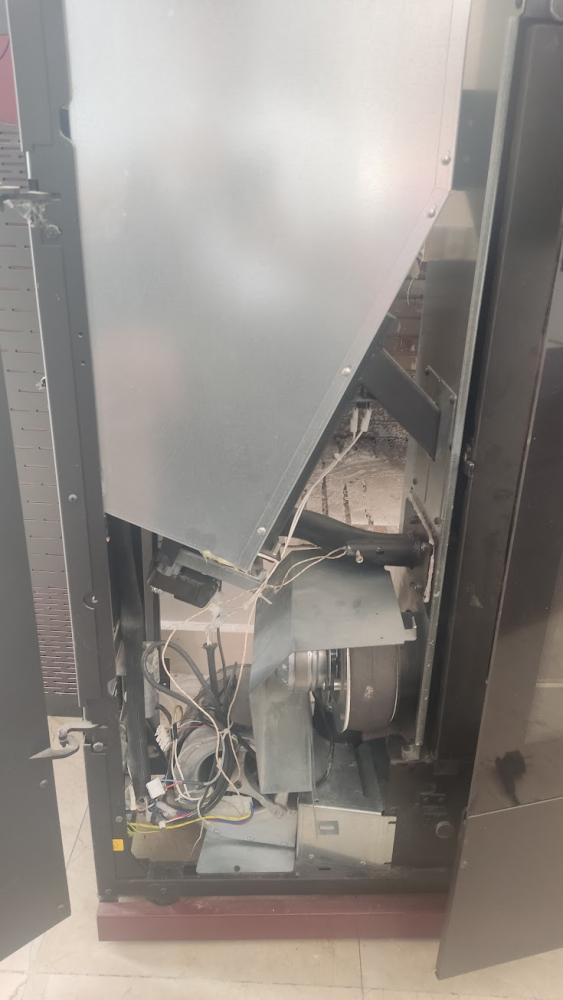

El fallo SF puede producirse por falta de depresión
- Fallo del extractor
- Juntas de puertas defectuosas
- tubo de silicona del presostato obstruido
- presostato defectuoso
- debimetro sucio (esta en el tubo de entrada de aire)
Mira en el menu estado de la estufa si el valor de lectura de flujo de aire alcanza los parametros
Antes de aparecer el fallo SF, ¿El extractor se pone al maximo o sigue sin subir de revoluciones?

Respondiendo a los pasos de Remiguel:
- Fallo del extractor. En las pruebas y mediciones me dio todo bien y parece que gira sin problemas, no creo que esté mal
- Las juntas de puertas en mi caso parece que están perfectas
- tubo de silicona del presostato obstruido. Esto no se como mirarlo la verdad
presostato defectuoso. Supongo que en ese caso me habría dado error en las pruebas no??
debimetro sucio (esta en el tubo de entrada de aire). Y esto tampoco se como revisarlo, entiendo que habrá que desmontar mas componentes para llegar a la entrada de aire pero limpie todo a conciencia con un set de desollinador que compré bastante bueno.
Mira en el menu estado de la estufa si el valor de lectura de flujo de aire alcanza los parametros. Si, da ok con lecturas lógicas.
Antes de aparecer el fallo SF, ¿El extractor se pone al maximo o sigue sin subir de revoluciones? Si, se pone al máximo, en el proceso de apagado también, los 10 min esos.
Una cosa importante a tomar en cuenta en las pruebas
¿Tienes el sistema Leonardo activado o la estufa esta en regulación manual? En la mia está por defecto, de hecho resetee a valores de fabrica varias veces. Creo que no lleva sistema leonardo este modelo. Lo que tiene un modo automático de configurar temperatura deseada o modo manual con 3 niveles de potencia. Lo he estado probando en manual en diferentes velocidades sin resultado
El parametro tA (temperatura de humos) se puede bajar a 70ºC. Lo he bajado al mínimo incluso a 60 y nada.
Lo que está pasando últimamente es lo que comenté, ni siquiera se llega a encender bien ni pasa de la fase de encendido, se quema un poco el pellet y saltan chispas pero no llega a aparecer llama. Vaya jaleo puff :( Aunque en mi caso parece claro que algo le pasa a la placa por todas las incongruencias
Hola!!
Pues he vuelto a la batalla con el tema este y conseguido desmontar la placa pero tampoco veo nada, a ver si veis algo vosotros
https://drive.google.com/file/d/1sSO...usp=drive_link
https://drive.google.com/file/d/1sTP...usp=drive_link
Muchas gracias
Re: Edilkamin Kelly no arranca, error AF
A la vista de la placa creo que tu placa no lleva triac sino reles y además por .los sintomas que dices no creo que el problema sea la placa

Al mirar la placa veo que tiene una batería/pila de botón has comprobado la pila/bateria

La pila de botón sí, ya lo pensé pero me dio buena carga con un multimetro, también la probé en otro dispositivo funcionando bien.
Adjunto unas fotos del interior de la estufa pero no encuentro ese presostato / sensor de presión con el tubo indicado. Por la parte trasera ni inferior de la estufa, tampoco he visto nada. Si no se aprecia bien, adjunto alguna mas con mayor detalle de algún sitio en concreto

Buscando por mas zonas tampoco lo he encontrado por donde está el tubo de salida de humos, por debajo de la estufa y por el agujero de la foto.
