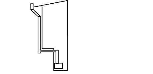

    Predeterminado Consulta instalación estufa de leña
    Hola buenas noches. He comprado una estufa de leña modelo lacunza ocean 600. He ido a un instalador y me propone este tipo de instalación que pongo en el dibujo... el asunto es que buscando información, veo que lo que se recomienda siempre es evitar codos de 90 grados y usar siempre los de 45 para la correcta salida de los humos.... si que es verdad que con los codos de 90º queda mas estetico... pero si no funciona bien.. me da igual la estetica... ¿que os parece?
    Para mas datos... el primer tramo vertical tendria unos 2 metros de tubo de 15 cm de diametro. Un codo de 90, un adaptador de simple a doble, un tramo de un metro de tubo aislado, una t de registro aislada, unos 5 metros de tubo aislado, codo de 45, 1 metro de tubo aislado, otro codo de 45, otro metro de tubo aislado y sombrerete.
    Un saludo y muchas gracias.

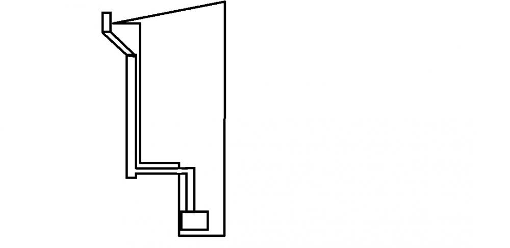

    Es un estufa de leña de 12kWh con doble combustión. Con esta potencia y tubos de 150mm la longitud mínima vertical para tener un buen tiro es de 5m, así que con 7m esta bien. Quizás tendrás que poner un limitador de tiro.
    El tramo exterior de doble capa aislado te evitara condensación. La T al final del tramo exterior será muy útil para la limpieza anual. Lo podrás hacer por abajo
    La parte horizontal no esta bien. Se trata de una instalación con tiro natural. Se te va a acumular hollin ahí y puede ser peligroso.

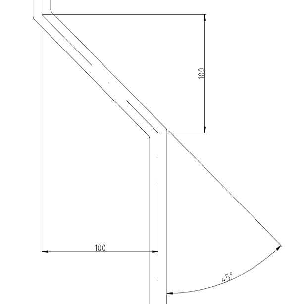

    Según norma se debe poner codos a 45º y la longitud vertical del tramo angular no puede superar 5m. En tu caso a 45º tendrás una altura de 1m de tramo angular.
    Tiene que tener una toma de aire fuera. mínimo 50 cm^2 con esta potencia y tubos de humos de 150mm. Con un tubo de 80mm cumple, salvo que el fabricante especifique mas. A menudo se pone un tubo de 100mm para no calcular
