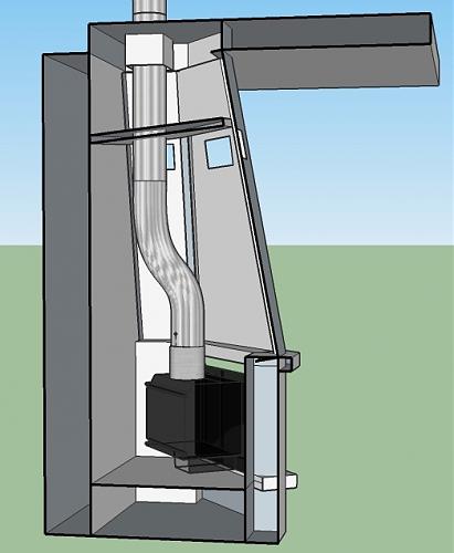

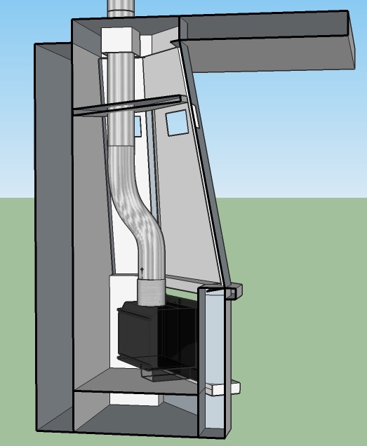

    En mi opinión en un hogar abierto estos conductos no deben aportar mucho calor.
    En un hogar cerrado es otra cosa recoge una gran parte del calor del hogar
    Hogar cerrado (con doble cámara)

    Curioso que se tome aire fuera. Normalmente se toma el aire por dentro de la vivienda, se calienta y se vuelve a poner en la vivienda. Funciona de forma pasiva debido a la densidad menor del aire caliente. Así funciona para los hogares cerrados
    Siempre se debe tomar aire de fuera (aire primario) para los hogares y inserts. De este modo se tiene una combustión correcta y se evita usar el oxigeno de la vivienda. El esquema que puse arriba, es de mi hogar cerrado. Suelen ser mas eficientes que los inserts y no tienen ventiladores.
