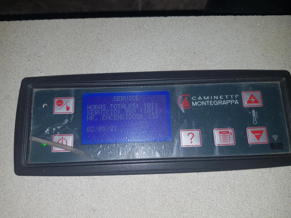

Buenas , tengo esta estufa de pellets desde hace 2 años y algo, el mantenimiento se lo hago yo por temas de que los montadores tienen mucha faena y me dan largo tiempo, dentro de 20 horas me pedirá el mantenimiento, tiene 1020 horas de uso y lo pedirá en sus 1040 horas...ya lo tengo todo hecho por foros y demas...pero no consigo como puedo resertear las horas de mantenimientos...
Alguien me puede ayudar?
Gracias de antemano

Montegrappa suele montar electrónica Micronova.
¿Puedes colgar una foto del display?
¿Es esta estufa?

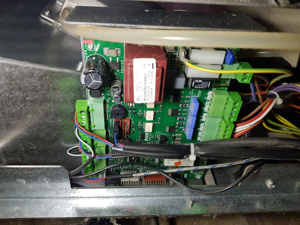

Archivo adjunto 31039
Archivo adjunto 31040
este es el display

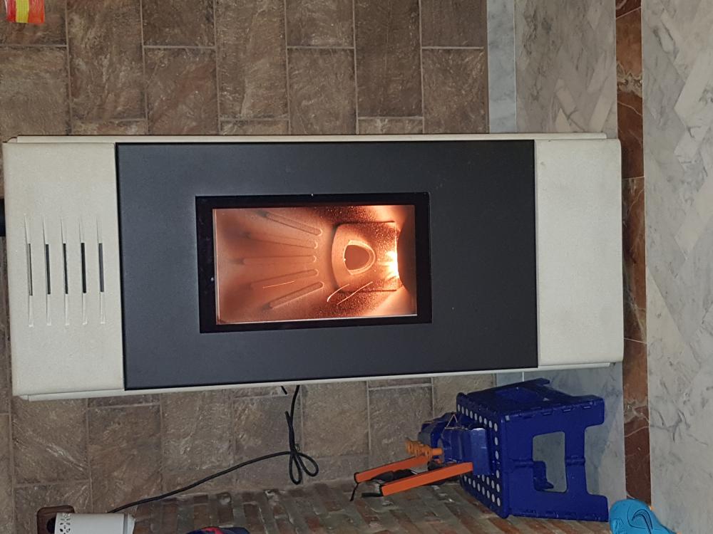

Archivo adjunto 31041
y esta es la estufa, por fin e logrado subir las fotos,gracias

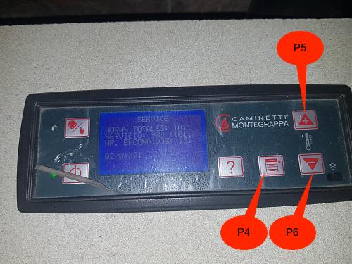

Lo que he podido leer esta estufa no usa Micronova
El procedimiento es - Pulsar P5 y P6 a la vez para entrar en el menu servicio
- Pedira un código => poner 0009
- Confirmar con pulsar P5 y P6 a la vez => entra en el menu servicio
- Luego usar P4 para cambiar de No a Si
- Confirmar pulsando P5 y P6 a la vez
Archivo adjunto 31047

Muchisimas gracias Miguel! muy bien explicado, atención buenísima y resuelto rápido.
Lo hice tal como me dijiste y entre en el submenú....ahora el contador está a 0 y 2000 horas por delante
Me veia que me iba a quedar esperando y pasando frío, gracias por su atención, un abrazo!

De nada, ¡contento que haya funcionado!
