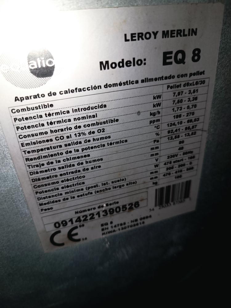

¿Puedes mandar una foto del display y tambien de la placa de identificación (detrás de la estufa)?

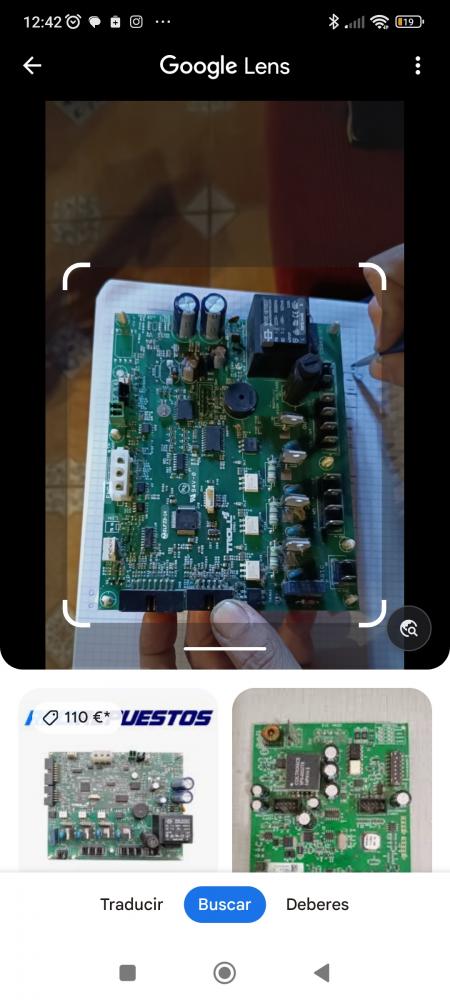

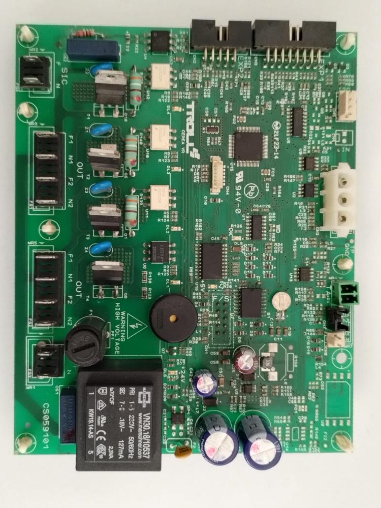

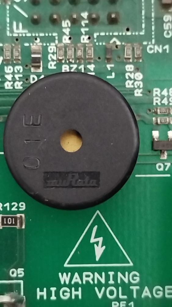

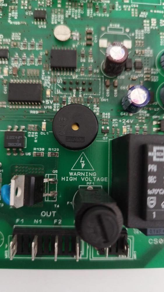

Ahora mismo aquí tengo la foto de la placa y de la pegatina que viene por detrás de la estufa.
De las campanas pensé que había echo foto pero no, y ahora no puedo hacerla porque la placa está quitada. Podría hacerla cuando mi marido vaya al pueblo, yo podría hacer foto a lo básico o desmontar algo pero no mucho más, estás cosas no son mi fuerte.
Respecto a las fotos como estoy con el móvil no me daba la opción que decías, tuve que poner vista ordenador para que me saliera la opción ( por si le pasa a alguien más que sepa que tiene que poner vista ordenador)Archivo adjunto 30880Archivo adjunto 30881
Por cierto muchas gracias, por intentar ayudarme.Archivo adjunto 30888Archivo adjunto 30885Archivo adjunto 30889Archivo adjunto 30886Archivo adjunto 30890Archivo adjunto 30887Archivo adjunto 30884

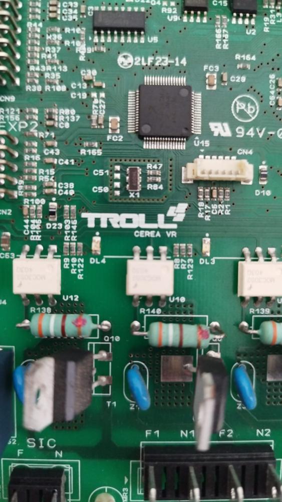

De la foto de la placa a pesar de no tener gran definición saco las siguientes conclusiones que pueden ser equivocadas.
La primera que es una estufa muy antigua fabricada por ecomasa (ya quebrada) pero que hacía unas estufas estupendas de las que no se fabrican ahora de ahí su peso que aunque no se lee parece que supera los 100 kilos.
La electrónica que usa es la italiana troll hoy que yo sepa no utilizada por nadie.
No te puedo mandar el manual porque tiene un tamaño mayor de 10 megas porque está en varios idiomas y no me permite subirlo, este fin de semana lo reduciré solo al español, y te lo subo antes del domingo.
De este link te puedes bajar lo que dije en su día de las estufas sommetfire que es totalmente aplicable a la tuya, en otras palabras ecomasa para ecomasa las llamaba sommetfire y para Leroy equation.
https://www.solarweb.net/forosolar/g...slice-7-a.html
Dime si el display que aparece es como el tuyo

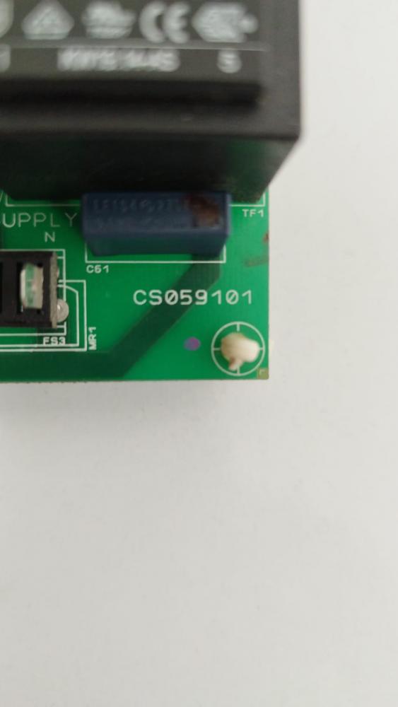

De la foto que te envío manda por favor un foto con más detalle del componente rodeado de rojo y en vez de una toma zenital una lateral y si tiene alguna litografía que pone
.Archivo adjunto 30883

Hola buenas de nuevo, ya te puse fotos de la placa y del display que lleva ( es justo el mismo que el equation cube 6, por lo menos el dibujo de el manual).

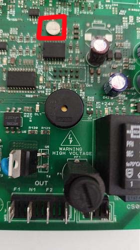

Con las fotos de las placas que has enviado, ahora tengo más claro la situación el componente que yo pensaba que era una cosa es otra en concreto el zumbador mándame una nueva foto con la misma nitidez del componente que te marco en rojo
Archivo adjunto 30893
Re: Equation eq8 campanas display
¡Buenas fotos, buena definición!
¿Cual es este último componente que señalas Torpe? Parece un condensador químico
Entonces cuando sale campanitas, significa avería del PCB/centralita…

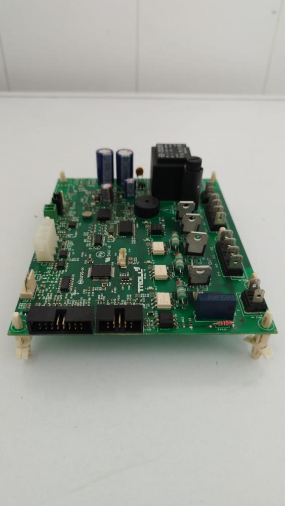

En segundo lugar ¿que estoy buscando? lo que estoy buscando es el depósito de gasolina, luego comprobaría que está vacío, luego compraría gasolina, llenaría el depósito y por último intentaría ver si arranca.
Lo que estoy buscando es una cosa más o menos como esta
https://es.aliexpress.com/item/1005002372002537.html
Que por su tamaño y altura que por eso le pedí una foto lateral, pudiera ser
Al no haber una comunicación correcta con la placa por eso presenta esos signos, y según creo yo por falta de gasolina, ten en cuenta que estamos hablando de una estufa anterior a 2015 que es cuando cerró la empresa y si además ha estado sin alimentarse pues la batería debe estar exhausta.
Por otra parte esta estufa no se ha debido de usar mucho porque si no le hubiese aparecido un error de mantenimiento.
En este momento me acaba de llegar la foto de ese componente y puede ser precisamente de una pila, ahora que saque la foto por la otra cara que está oculta y si es una batería podríamos haber encontrado la solución al problema
Eireverojose
Bueno una foto de este tipo es la que estaba buscando, ahora necesito una foto de la otra cara de ese componente que no se ve en la foto, que si no puedes sacar la foto, mira si tiene algo escrito como 3 Vol u otra cosa y me lo dices

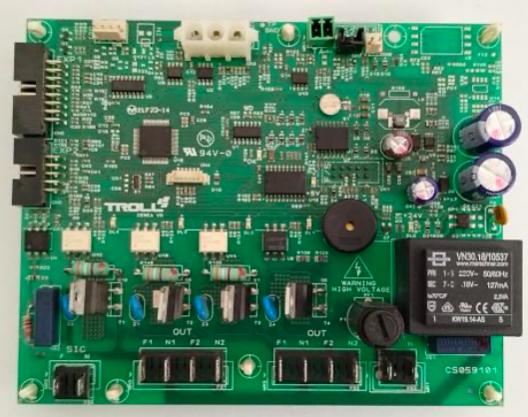

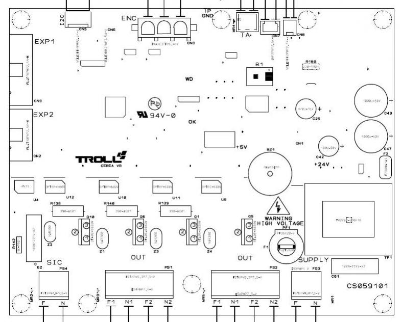

Comparando la foto de la placa de la centralita (EQ8) y el esquema de instrucción del EQ10, veo que las dos estufas comparten electrónica a pesar de no compartir display.
EQ8
Archivo adjunto 30901
EQ10
Archivo adjunto 30900
Hay bastante mas información de la estufa EQ10. Quizá puede ayudar

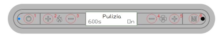

No obstante para salir de dudas de como es el display.

Solo por curiosidad malsana puedes mandar por favor una foto del display sin conectar ni nada es para ver su apariencia externa

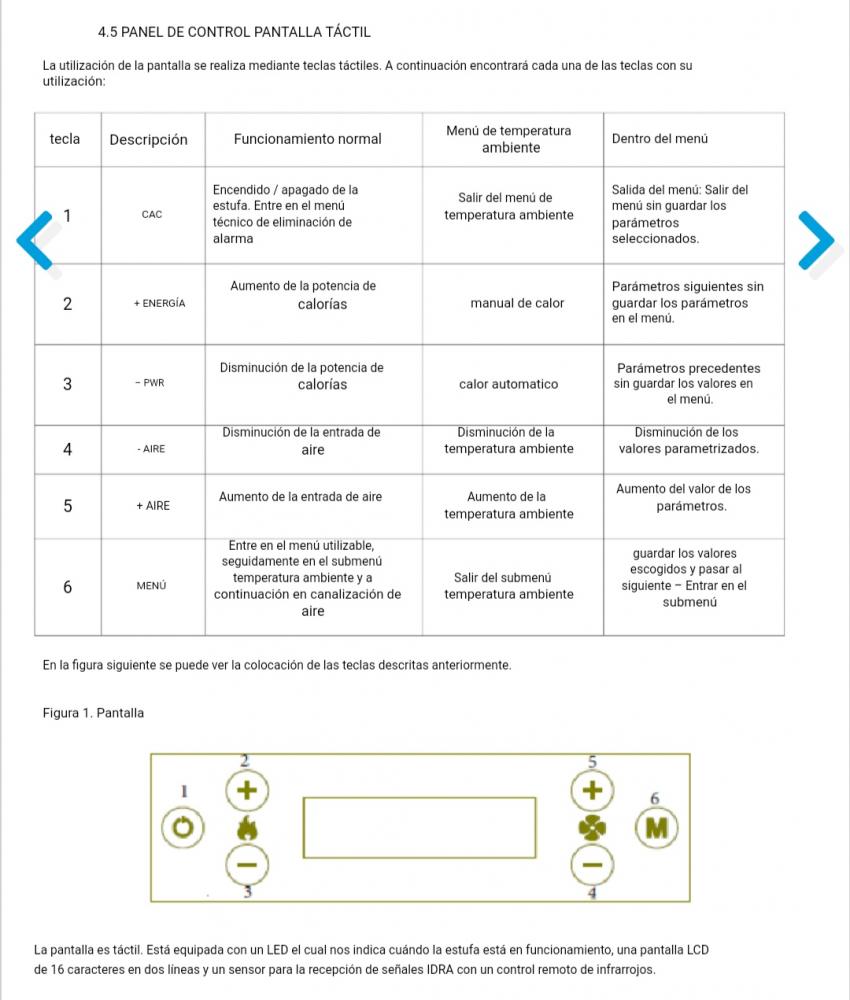

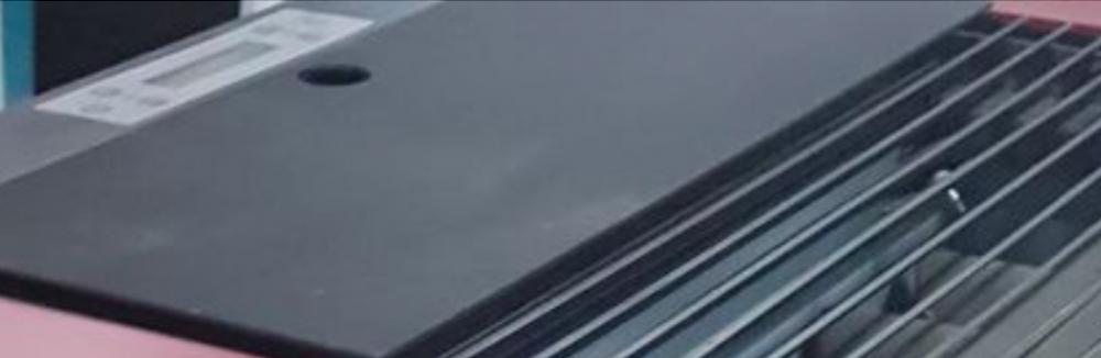

Hay pocas fotos de esta estufa en Internet. El display debe ser este
Archivo adjunto 30902
El display de la EQ10 es este
Archivo adjunto 30903
Los dos tienen los mismos botones con un layout diferente.

Gracias y aclarado sólo había visto el segundo modelo de display.

Gracias torpe, mil gracias que es tremendo lo que me estás ayudando. Remiguel, el panel de Micronova que tengo es de 6 botones. Alguien subió todos los ajustes en otro hilo, a ver si lo encuentro y lo subo (mis disculpas por salirme del hilo)
Me refería a este hilo donde Esteban pone un pdf de los menús de Micronova, pero mis menús son algo distintos, hay 10 en lugar de 7.
