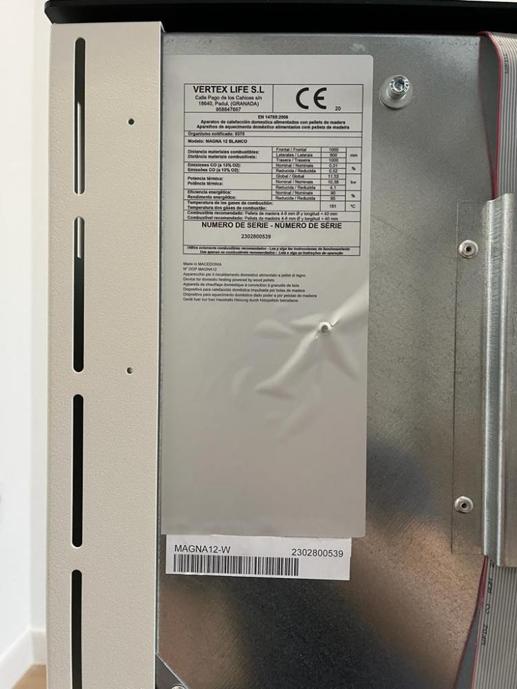

PROBLEMA MARCHA PARO SIN FIN WATT 12KW
Buenas tardes y primero de todo gracias a todos por vuestra atención.
He instalado una estufa WATT 12 comprada en Leroy Merlin, el problema que tengo es que el sin fin está constantemente marcha 1,6" y paro 1,6". Nunca para, como si estuviese en fase de arranque y no pasara a las siguientes etapas.
¿Sabéis por qué puede ser? Estoy buscando los parámetros porque debe haber alguno que le permita salir de esta fase de arranque y entrar en la fase de trabajo, pero no lo encuentro.

Hola! Podrias adjuntar foto de la placa de caracteristicas trasera de la máquina? Existen ciertos modelos con el motor reductor en contínuo, modula voltaicamente.
Re: PROBLEMA MARCHA PARO SIN FIN WATT 12KW
Buenas noches, muchas gracias por la respuesta, adjunto la foto de la placa.
Con todo, lo que veo es que cada vez que caen los pellets se levanta mucha brasa y al final se llena todo de ceniza y algún pellet sin quemar, imagino que se podrá controlar con los parámetros el paro del sin fin.
Lo que no sé es qué electrónica tiene ni el manual, si me pudieseis ayudar con eso me vendría genial.

Muy buenas!! Qué tipo de display lleva, de 3 botones o 4?
Hola! El de 3 botones, placa duepi.

Se supone que ya viene con los parámetros correctos de fábrica. Podéis subir video del proceso de encendido?

Sin problema, el día que vaya a donde la tengo instalada intento adjuntar un vídeo. No obstante arrancar, arranca bien, el problema es que el sinfín no para y para mí parecer echa mucho aire en el interior

Cuando saques el video, por favor aprovecha para copiar los parámetros.
Como es electrónica Duepi se puede seguir este video para hacerlo
