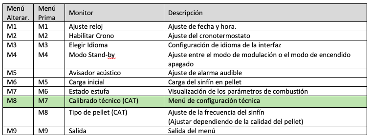

    ¿Puedes confirmar que los menus son similares a estos?
    Rupy está desconectado Forero Junior
    oct 2023
    4
    Predeterminado Re: Parámetros y calibración estufa pellets Invicta Ines
    Correcto, si, ese es el menú.
    Una pregunta y perdona por mi ignorancia, cómo se escriben las letras y números para introducir la contraseña.
    Muchísimas gracias de nuevo y perdona por mi torpeza
