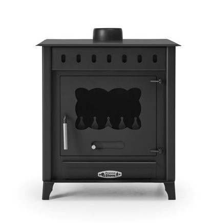

Buenos días,
Tengo intención de instalar una estufa de leña en una cocina que tiene una terraza encima. No tengo claro si sacar el tubo por el techo o por la pared. Además, al ser en Murcia, ¿merece la pena instalar tubo doble en el exterior?
Me gustaria visitar alguna tienda pero no tengo claro si hay algún instalador que trabaje mejor. ¿conoceis alguno?
Mi intención es instalar una estufa sencilla, al estilo de la de la imagen adjunta.

Para las estufas de leña las normas son bastante estrictas, tiene que llegar la salida de humos encima de la cumbrera del techo. Si quieres evitar condensación mejor usar tubo de doble pared o procurar tener siempre humos muy calientes. La altura debe ser de 4 m para un tiro natural sin problema. Hay varias aplicaciones para hacer cálculos previos. He probado checkflam (lo uso con un emulador) es gratuito pero en francés

No es mas complicado que para una estufa de pellet. A ser tiro natural si se sigue las instrucciones del fabricante, no hay problema
Si tienes en mente el modelo, bájate las instrucciones de instalación. Normalmente todo los datos que necesitas están ahi.
