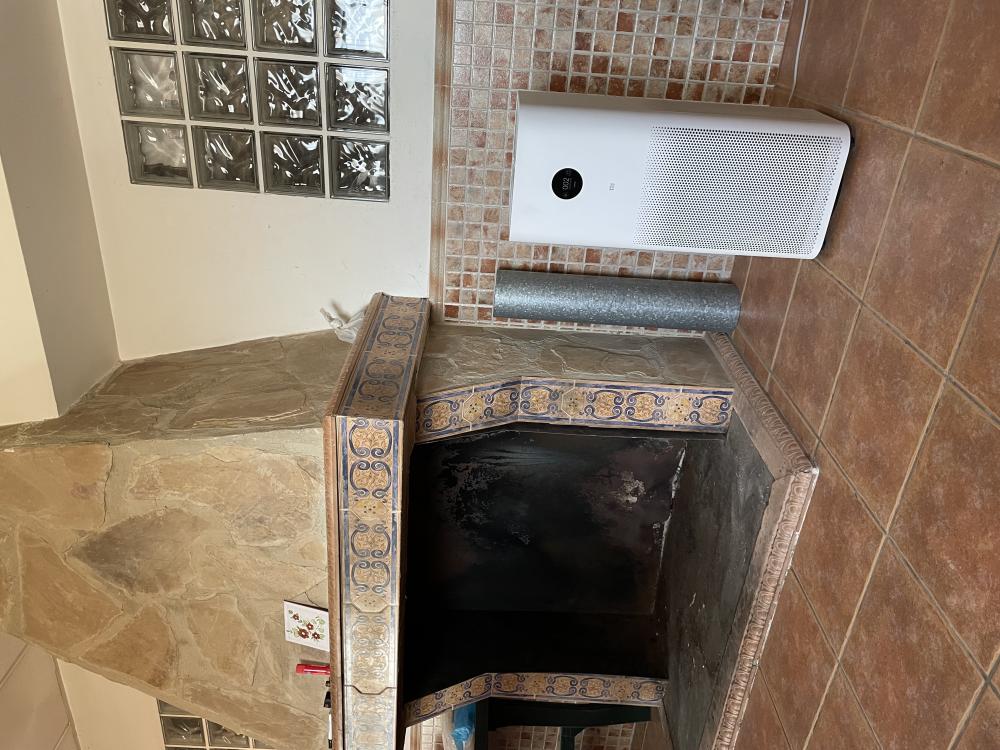

    Hola, buenas tardes.
    Hace mucho tiempo que no utilizo esta chimenea, y ahora he decidido si incorporar una estufa de pellet o una estufa de hierro fundido.
    Mi intención es incorporar tanto la estufa de pellet o de hierro fundido, en la parte derecha de la chimenea, me refiero a ponerla fuera completamente. Esta chimenea tiene un tubo de 30 cm desde la chimenea hasta el alto de casa, que serán unos 12 o 14 m, y un sombrerete giratorio para facilitar el tiro, pero este tiro depende de la velocidad del viento. Lo que os quería comentar es la salida de humos, que tanto en una estufa de pellet como de leña, el tubo tendría que salir por dentro de la chimenea y tendría un máximo de 2,5 m, como mucho. Una vez el tubo del escape de humos llegue al tope del interior de la chimenea, tendría que sellar el tubo para que no absorbiera el aire de dentro de casa, y únicamente salieran los humos. El resultado sería realizar una transición del tubo de 80 mm de la estufa de pellet o 150 mm de la estufa de leña a la de 30 cm que es la chimenea (existen transiciones ya hechas, que total tendría que sellar poco los bordes para que no cogiera aire del interior de casa).
    No sé si con la estufa de pellet esto podría ser posible por el poco tramo de tubo de salida de humos, aunque la misma máquina entiendo que eso lo regulará, ya que llevan su turbina específica para ello. En cuanto a la estufa de leña, pues es todo mucho más simple y no tan sensible como podría ser la estufa de pellet, que podría dar problemas.
    Otra cuestión es la del ruido de la maquinaria de la estufa de pellet, entiendo que depende del fabricante, unas harán más ruido que otras, pero en general no suelo encontrar en las fichas técnicas los decibelios que emiten las máquinas. La ventaja de la estufa de leña es el ruido cero. Yo tendría que estar al lado de una estufa u otra a un máximo de 2 m, y no sé qué tal se comportará la estufa de pellet con el tema del ruido.
    Todo esto me lo planteo porque es mucho más limpio tener que utilizar el pellet que la leña o briquetas, tanto transporte de los materiales, como de la limpieza de una u otra estufa.
    A ver si alguno de vosotros podría guiarme un poco. Muchas gracias!

    En tu lugar pondría un hogar cerrado (más eficiente) o una estufa nórdica de leña (instalación más sencilla).
    Debes buscar un hogar de doble combustión. Quema los gas no quemados de la primera combustión. Un hogar como una estufa no lleva ventilador eléctrico y para el hogar cerrado hay que modificar ligeramente la campana para aprovechar un máximo el calor (aislamiento y rejillas)
    No se debe sellar el paso del aire entre el tubo y la chimenea. Cuando la estufa está funcionando el aire se calienta alrededor del tubo se dilata y debe escapar.
    Eso es lo que hice y sigue funcionando muy bien, a pesar de algunas imperfecciones

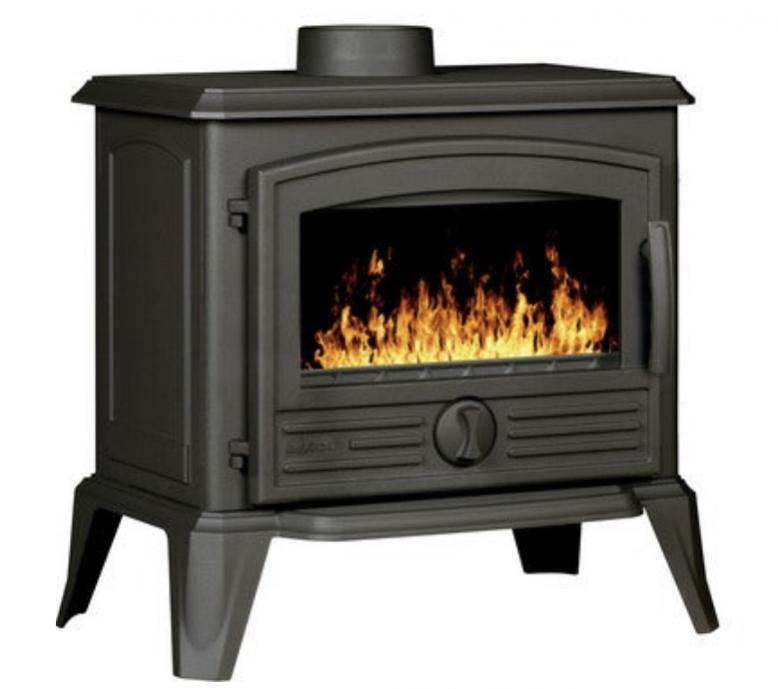

    Podrías poner algo como esto
    Detalles técnicos en la instalación de estufa. Pellets o estufa de leña.-b336e43f-7366-43b6-82da-11c59805d2a8.jpg
    con placas de lana de roca especial chimenea te permitiría hacer lo mismo que la vermiculita. Es ligero bien de precio y no tan frágil. Fácil de poner y quitar más adelante

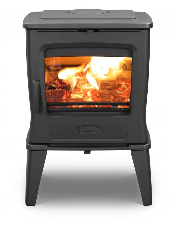

    Pues no es la foto que has puesto tú, pero ya había buscado algo para poner, y la verdad es que hemos coincidido casi que al 100%. El modelo que ya no se me quita de la cabeza es el de la estufa Dovre TAI 35W que es de hierro fundido, aunque vale mucho dinero, pero bueno.
    En cuanto a la lana de roca, te refieres a la que lleva por un lateral la lámina de aluminio, no? También lo había buscado, pero sin intención de ponerla pegada en la parte trasera y lateral de la chimenea, sino únicamente en la parte superior. Lo de la vermiculita es verdad que es un material muy delicado y también vale bastante dinero. La lana de roca no sé cómo de refractaria podría ser, pero lo de poner la vermiculita era más que nada para el tema refractario, y dejarla ya pegada para siempre, ya que si alguna vez se utiliza la chimenea, se puede quedar tranquilamente pegada y utilizarse.
    La verdad es que tendré que investigar lo de la lana de roca, porque por lo asequible que es, manejable y versátil, seguramente valga la pena frente a la vermiculita.
