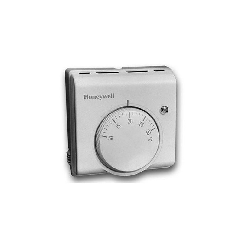

    Solo por descartar. ¿Tienes algo parecido a esto por casa que haya sido instalado a la vez que la caldera?..
    Esos termostatos suelen estar en diferentes zonas de casa y controlan el funcionamiento de la bomba de circulación, haciendo que esta gire, o no y permitiendo o impidiendo la circulación del agua por los radiadores. Con ello se consigue regular la temperatura de la zona.
    No es el primer caso que un niño, por ignorancia, lo apaga o le baja la temperatura.
    https://www.bricosanitarios.com/1616...t6360a1079.jpg
