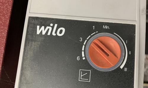

    Vitin está desconectado Forero
    mar 2020
    Zaragoza
    140
    Predeterminado Re: Cuando y como modula una hidro estufa?
    Muy buenas , estoy de acuerdo con juanrom ,una hidroestufa de 17kw no es muy grande , si encima la pones a potencia 2 es muy raro que te caliente los radiadores, a no ser que la tengas mal parametrizada
    Pon el agua a 70 grados para que te empiece a modular sobre los 65 y a máxima potencia
    Las bombas de recirculación llevan una ruleta ponla al 3 ó III , creo que esta con números romanos eso le dará mas impulsión al agua
    Nos compramos un ferrari y lo llevamos a 50 km por hora para que no gaste . Mal negocio , lo compramos para llevarlo al limite y disfrutarlo . Con las estufas lo mismo

    Cita Iniciado por Vitin Ver mensaje
    Gracias por la respuesta compañero.
    En relación a esto que dices,
    “si encima la pones a potencia 2 es muy raro que te caliente los radiadores, a no ser que la tengas mal parametrizada”
    A que te refieres, que con potencia 2 lo normal es que no caliente o que a potencia 2 debería calentar radiadores y si no lo hace es por mala parametrización?
    Sobre lo de la bomba de agua entiendo que es desmontando la tapa de atrás e investigar, no?

    Para salir de dudas, haz las mediciones que te he indicado arriba una vez que tengas el termómetro. Y como lo indica juanrom, pon la estufa a máxima potencia se pondrá a modular una vez a temperatura. No hace falta subir mucho la temperatura del agua. Ponla a máximo 65ºC.
    En la primera hora la bomba se pondrá en marcha y se apagara sola para calentar todo el circuito sin bajar de la temperatura critica de condensación y la estufa alternara máxima potencia y modulación.
    Una vez estabilizado (una hora o menos) la bomba deberia funcionar en continuo y solo la estufa alternara entre las potencias. Entonces podrás medir las temperaturas.
    Si salen temperaturas raras en los radiadores iremos por parte para descartar causas:
    - Aire en el circuito
    - Velocidad bomba (lo que apunta vitin)

    Buenas!
    Se me pasó contestar a tus preguntas,
    La casa se construyó en 2012 y se dejó preparada toda la instalación de radiadores para instalar la caldera de gasoil o pellets, pero nunca se usaron, los he estrenado cuando instalé la estufa de pellets.
    Si no me equivoco es un circuito, van calentando unos antes que otros hasta que todos cogen temperatura. También he ido regulando los detentores.
    Ayer hice una foto a la bomba y si no me equivoco es esta,
    Saludos!

    Cita Iniciado por BlackmOnk3y Ver mensaje
    Con una combinación de válvulas termostaticas con sus cabezales en los radiadores y un termostato de pared en el pasillo funcionaria bien? Es tirar el dinero todo eso junto?
    Las válvulas termostaticas te permitirán ajustar la temperatura deseadas en cada habitación. Merecen la pena y son programables aun mejor. Si no están aun instaladas, espérate a tener tu instalación funcionando bien sin ellas. A veces es mas difícil ajustar la bomba de retorno con estas válvulas.
    El termostato también buen punto. Te permitirá dejar una vez la temperatura alcanzada, poner la estufa en modulación En teoría permite dejar la hidroestufa trabajando todo el día, si apagarla y se ahora bastante a mantener el círculo hidráulico sin perder demasiado temperatura.
    Buenas!
    Saludos!
    Es la bomba de recirculacion. Debe tener un botón de ajuste de velocidad como este
    Nombre:  28851d1670542211t-experiencia-hidroestufa-starclima-cola-anselmo-ferroli-wilo-nuevo.jpg
Visitas: 1426
Tamaño: 21,4 KB
    Si no lo tiene quizá se ajusta vía el software de la estufa

    Buenas , mira en la caja de conexiones de la bomba de impulsión ,tendría que estar allí el potenciómetro
    feb 2021
    Soria
    963
    De la foto que envías hay dos elementos que me chocan a simple vista el primero una flecha señalada en amarillo que podría indicar el sentido de regulación de la bomba y lo que parece un botón señalado en verde que si gira porque sí o apretando primero podría ser el regulador de la bomba, obviamente deducciones a partir de una foto pueden ser totalmente erroreas.
    Nombre:  regulación bomba.jpg
Visitas: 1419
Tamaño: 28,3 KB
    De este enlace os podeis descargar el catalogo de las bombas taco
    https://www.tacoitalia.com/wp-conten...go_ESP_LOW.pdf
    Última edición por torpe; 22/01/2023 a las 17:21 Razón: añadir catalogo oficial bombas taco
