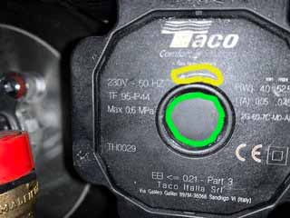

Las bombas de recirculación llevan una ruleta ponla al 3 ó III , creo que esta con números romanos eso le dará mas impulsión al agua

Sobre lo de la bomba de agua entiendo que es desmontando la tapa de atrás e investigar, no?

Lo de aumentar la impulsión de la bomba es muy fácil solo tendrás que llegar donde tengas la bomba y con un atornillador plano girar la ruleta al III

Ayer hice una foto a la bomba y si no me equivoco es esta,
https://i.postimg.cc/QdjQTRvy/2357-C...BF28079356.jpg

Es la bomba de recirculacion. Debe tener un botón de ajuste de velocidad como este
Archivo adjunto 29258
Si no lo tiene quizá se ajusta vía el software de la estufa

Buenas , mira en la caja de conexiones de la bomba de impulsión ,tendría que estar allí el potenciómetro

De la foto que envías hay dos elementos que me chocan a simple vista el primero una flecha señalada en amarillo que podría indicar el sentido de regulación de la bomba y lo que parece un botón señalado en verde que si gira porque sí o apretando primero podría ser el regulador de la bomba, obviamente deducciones a partir de una foto pueden ser totalmente erroreas.
Archivo adjunto 29266
De este enlace os podeis descargar el catalogo de las bombas taco
https://www.tacoitalia.com/wp-conten...go_ESP_LOW.pdf
