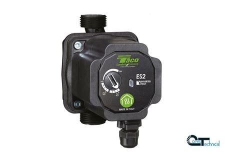

Voy a preguntar al técnico si hay posibilidad de poner la bomba en presión diferencial variable ya que el ruido en el radiador es algo escandaloso. Adjunto vídeo.

A mi personalmente lo que me parece raro, no es el volumen sino el tipo de ruido tipo petardeo, como si fuese debido a una intermitencia como de apertura o cierre de alguna válvula, o más remotamente a resonancia, en definitiva no me suena al modo de funcionamiento de una bomba de alabes otra cosa es que la bomba fuese de pistones, pero puedo estar totalmente equivocado.

BlackmOnk3y
https://vimeo.com/800160796
Saludos!!!
Me ha pasado al principio, pero con ruido menos fuerte. Reduciendo la velocidad se soluciono el problema. Luego descubrí los ajustes de la bomba de recirculacion.
En tu caso creo que los ajustes están en el lado opuesto a la foto que colgaste.

torpe
Exacto @torpe. El sonido proviene de la cabeza termostatica, como si abriese y cerrase constantemente. Siempre pasa sobre la misma hora (16:00) y en el mismo radiador, cuando el resto de cabezas termostaticas están en temperatura empieza el TOC, TOC, TOC… al rato desaparece o si muevo la cabeza termostatica para que cierre o para que deje pasar más agua.
Archivo adjunto 29449
Gracias @remiguel lo comprobaré a ver si se puede hacer. Igualmente se lo comentaré al SAT para ver si lo pueden hacer.

Normalmente todos los equipos se diseñan con un retardo que tecnicamente reciben diversos nombres, en otras palabras si la estufa entra en modulación a los 21º por ejemplo no pasa a funcionamiento normal hasta que baja a los 20,5 por ejemplo, no pasa a funcionamiento a los 20,999º.
Lo mismo debería pasar con las válvulas con mas razón para evitar los golpes de ariete que puede ser el origen del petardeo pero es mi opinión.
