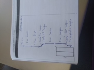

Archivo adjunto 29338

Lamentablemente no soy capaz de ver los números escritos en el esquema que envías, pero si más o menos su trazado.
la longitud de la chimenea debe estar entre unos dos y 5 metros para tubo de 80, como en tu caso tienes en total según creo ver 4 codos de 45º y se deben de descontar 0,5m por cada cada codo de 45 eso significaría que la longitud de tu instalación debería tener entre 4 y 7 metros siempre que estés a menos de unos mil metros del nivel del mar.
No entiendo el que la chimenea no llega hasta la cumbre.
Si has mirado el extractor y además tiene un registro inferior para mí el problema tampoco está en el extractor.
Veo que el recorrido lo efectua básicamente a cubierto por lo que no creo que sea problema de condensación, si los tubos en una unión están totalmente desencajados si que podría ser el problema porque cuando la longitud de la chimenea es por ejemplo de 10 metros se aconseja a partir de la longitud máxima o incluso un poco menos pasar a un diametro inferior para reducir el tiro y si se han desencajado, la longitud de la chimenea es hasta que se han desencajado.
En el tubo metélico de unos 50 mm de entrada de aire en la parte superior hay colocado un artilugio unido posiblemente con dos tornillos y del que salen tres cables ese es famoso medidor de flujo.

El dibujo nos señala los tubos de 1m que van por la sala, (2m.) , despues tiene dos codos de 45º y a partir de ahí pasan por el desvan por el tubo de una antigua chimenea otros dos metros y después salen a la chimenea propiamente dicha unos 50 cm. (la que se ve desde fuera) y que se supone que tiene que llegar de alto hasta la cumbre del tejado pero no llega. total unos 5 metros de tubo.

Por último señalarte que por los datos que indicas la chimenea es correcta y está dentro de lo normal y en principio no debería ser el origen del problema

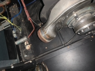

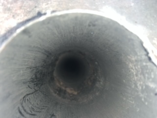

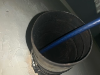

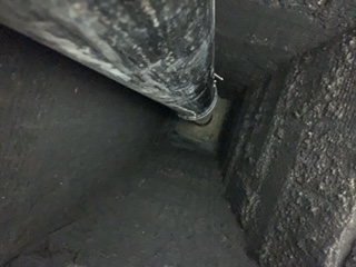

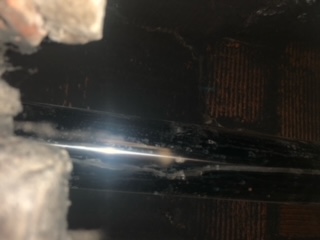

Re: Consulta hidroesrufa biomasa
Efectivamente sueltan calor por el frente pero sin ventilador. También se nota calor por la parte de arriba. Al 5 n0 hay quien la toque. El calor que va a la sala (20 m2) lo emite la estufa pero no tiene un ventilador que lo disipe. Por esto probé a poner un ventilador en el suelo el otro día, como me aconsejasteis, pero el resultado ninguno. La velocidad del extractor no varía y se manchó el cristal como siempre.
Asi que hoy subí al desván, desarmé un poco la pared de la chimenea y vi que el tubo estaba correctamente puesto, no se movía, aparentemente sin condensación, al menos por fuera. Volví a meter el erizo, porque a veces parece que se traba, no fuera a pasar como decíais que hubiera algo que obstaculizara la salida de humos, pero tampoco lo encontré. Desarmé el tubo por la parte de la curva de 45 , dentro de casa y estaba bien, un poco sucio pero no ví nada. A veces se traba el erizo pero no acabo de ver que haya algo en medio. Después de subir al tejado unas cuantas veces la guia, sin el erizo, bajaba sola por el tubo....
A todo esto, para poder quitar los tubos que pasan por el salón tuve que quitar el extractor de la máquina y aproveché para limpiarlo. El tubo que une el extractor con la T estaba muy sucio; y ya puestos volví a limpiar los registros:

Os mando fotos de como estaba el extractor (no sé porqué un poco oxidada la unión) los tubos de la chimenea por dentro, la primera es desde arriba de la chimenea, y por fuera por la parte del desván, donde se supone que habría condensación por no ser dobles.
Torpe, me falta hacer la prueba de ver como va desactivando el sistema Oasys, Lo he dejado para lo último. Voy a esperar unos días para ver como va y lo vemos.

En cuanto al tema chimenea por las pruebas que has hecho no creo que esté ahí el problema, ya que donde esté tiene que producir una obstrucción muy grande y no pequeña.
