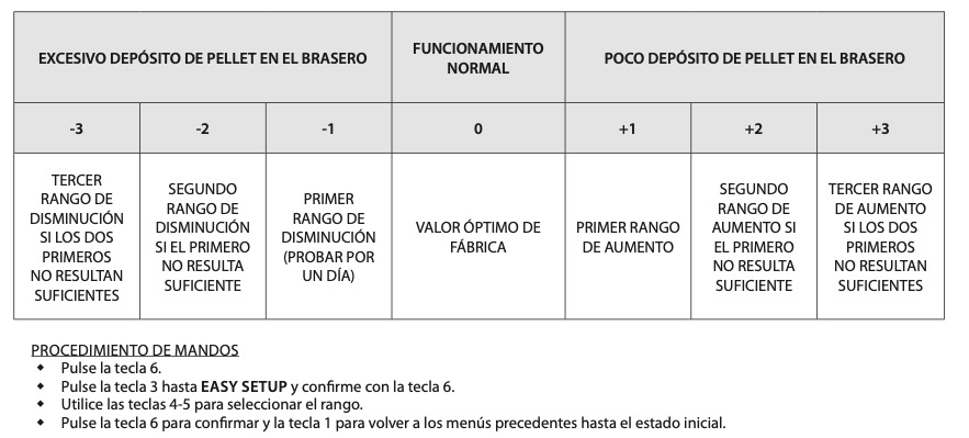

    Hola Alromo
    Como indica torpe los ajustes después de las instalaciones se hacen con observar la llama, el resto de ceniza, la experiencia etc.
    Por curiosidad ¿Cuántos metros de tubos vertical tienes aprox.?
    Lo mejor seria bajar aun mas la velocidad del extractor, pero me imagino que no tendrás acceso. Esta a -7 y creo que se puede bajar hasta -9
    Puedes actuar en la caída de pellet y dejar el easy setup (Caida de pellet) a 0. La llama deberia mejorar y limitar las ascuas. Si notas un deterioro de la combustión, resto de pellet sin quemar etc., vuelves a bajar el tiempo de cada de pellet de 1 punto

    Sobre él parámetro variación de aspiración los valores límites son -15 a 15. Tengo acceso porque me quede con el número de la llave de entrada 😜.
    Sobre el easy setup ahora mismo está en 0. Los valores negativos indican menos caída de pellet y más aire verdad? Y los positivos justo lo contrario ?

    A bajar el valor de Easy Setup se baja el tiempo de giro del sinfín y se traduce en menos pellet pero no varia el aporte de aire.
    5,5 metros de tubo no es mucho tampoco
    Si has puesto el parámetros de easy setup a 0, espera algunas horas para ver el efecto. Si no es suficiente baja la velocidad del extractor. El extractor pone en depresión la cámara y hace que aspira el aire de fuera. A más velocidad del extractor mas aire entra en la cámara.
    Si necesitas cambiar la velocidad del extractor baja 1 punto cada vez y comprueba el valor de velocidad del extractor en el menú estado estufa (también protegido por contraseña).

    Buenas,
    Cuando apago el control de flujo, en el menú técnico aparecen un montón de parámetros a tocar que si lo enciendes no aparecen; como si de forma automática lo hiciera el control de flujo.
    Remiguel está desconectado Forero
    feb 2022
    354
    Predeterminado Re: Ascuas cuando cae pellet
    Cita Iniciado por Alromo Ver mensaje
    Buenas,
    Tiene sentido. En tu caso parece que solo usa los parámetros de flujo y de carga de pellet
    ¿Que estufa es?

    Hola Remiguel:
    Partamos de la base que no tengo hidroestufa, y que la única electronica que medio conozco es la Tiemme que es barata, robusta, muy fiable y muy versátil con lo que el número de parámetros es muy elevado y lleva tiempo en programar pero que la puedes ajustar lo que y como quieres.
    En segundo lugar cuando un equipo está gobernado por procesadores o centralitas puede hacer una cosa o la contraria todo depende de la programaciíón.
    En base a la información técnica de esta placa NG01 Aire (si estás interesado te puedo subir la nG01 Hydro)que puedes descargar de
    https://www.solarweb.net/forosolar/g...lom-12-kw.html
    en mi post 25, las conclusiones que saco son las siguientes aplicadas a tu placa:
    Supongamos que en tu caso las velocidades del extractor son
    M-9-6-18|Velocidad Humos Pot 1|1850|1600
    M-9-6-19|Velocidad Humos Pot 2|1900|1700
    M-9-6-20|Velocidad Humos Pot 3|2000|1800
    M-9-6-21|Velocidad Humos Pot 4|2100|1900
    M-9-6-22|Velocidad Humos Pot 5|2200|2000
    Que yo interpreto la velocidad del extractor en posición 1 puede variar de entre un mínimo de 1600 y un máximo de 1800 y que los flujos son:
    M9-B-05|Flujo P1|0.80F|0.80F
    M9-B-06|Flujo P2|0.95F|0.95F
    M9-B-07|Flujo P3|1.10F|1.10F
    M9-B-08|Flujo P4|1.30F|1.30F
    M9-B-09|Flujo P5|1.50F|1.50F
    Que significa esto que la velocidad del extractor en posición 1 nunca podría alcanzar el flujo de la potencia 4 que se obtiene a partir de los 1900.
    En definitiva la regulación gruesa del extractor se fija en los M9 y el flujo lo que hace es una regulación fina.
    Por otra parte la regulación la hace un función de unos delta que en tu placa desconozco cuales son pero que bien podrían estar entre estos parámetros pero cuyo significado desconozco
    M9-C-01|Limite Flujo|50F|50F
    M9-C-02|Tara Flujo|160|160
    M9-C-03|Ganancia Proporcional|150|150
    M9-C-04|Rapido Proporc|100|100
    En la Tiemme fijas una velocidad en cada una de las potencias y le indicas el margen como mucho 500r.pm de variación.
    En otras palabras si la velocidad óptima del extractor en Potencia 1 son 1750 y el flujo para esa velocidad es 0,9 y el flujo para 0,8 son 1.650 en cuanto le pongas el control de flujo te va a trabajar a 1650.
    Si no fuera una tragedia porque no es para reirse mira lo que puede hacer uno/a/e TENIKO/A/E que no sabe lo que es el control de flujo pero si tiene capacidades de demolición o al menos de quesero de gruyere y cuya única solución es hacer agujeros por si......
    Mirate de este enlace
    https://www.solarweb.net/forosolar/g...alarmas-6.html
    la respuesta 149, y si quieres ver la tragedia de Llgarciaf total te puedes leer comentarios anteriores.
    Si continuas teniendo dudas porque no me he explicado bien dímelo
    Hola Alromo:
    Lo que pasa tiene sentido si el programador de esa placa ha considerado que los ajustes finos los puede hacer la propia placa una vez fijado el flujo, el problema surge cuando con el flujo prefijado tienes demasiado tiro, por lo que lo que habría que hacer en el caso que lo pongas por flujo es bajar el flujo.
    Pero como decía las estufas trabajan en potencias distintas y la regulación del flujo o ventilador del extractor hay que hacerla por cada potencia.
    A título de ejemplo si el vídeo corresponde a potencia 1 o modulación los que saben te dicen que es un poco vigorosa pero si ese vídeo fuese trabajando a potencia 5 hasta yo te diría que la cantidad de aire es muy excesiva.
