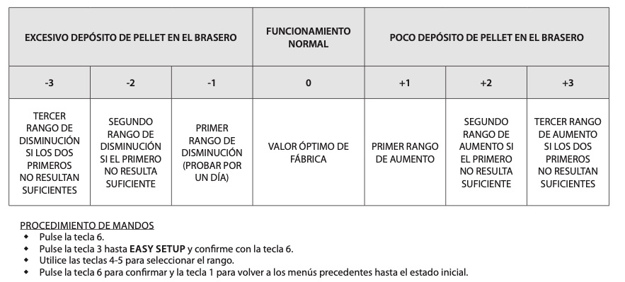

Puedes actuar en la caída de pellet y dejar el easy setup (Caida de pellet) a 0. La llama deberia mejorar y limitar las ascuas. Si notas un deterioro de la combustión, resto de pellet sin quemar etc., vuelves a bajar el tiempo de cada de pellet de 1 punto

Sobre el easy setup ahora mismo está en 0. Los valores negativos indican menos caída de pellet y más aire verdad? Y los positivos justo lo contrario ?
Re: Ascuas cuando cae pellet
A bajar el valor de Easy Setup se baja el tiempo de giro del sinfín y se traduce en menos pellet pero no varia el aporte de aire.

Si has puesto el parámetros de easy setup a 0, espera algunas horas para ver el efecto. Si no es suficiente baja la velocidad del extractor. El extractor pone en depresión la cámara y hace que aspira el aire de fuera. A más velocidad del extractor mas aire entra en la cámara.
Si necesitas cambiar la velocidad del extractor baja 1 punto cada vez y comprueba el valor de velocidad del extractor en el menú estado estufa (también protegido por contraseña).

Hola Alromo:
Lo que pasa tiene sentido si el programador de esa placa ha considerado que los ajustes finos los puede hacer la propia placa una vez fijado el flujo, el problema surge cuando con el flujo prefijado tienes demasiado tiro, por lo que lo que habría que hacer en el caso que lo pongas por flujo es bajar el flujo.
Pero como decía las estufas trabajan en potencias distintas y la regulación del flujo o ventilador del extractor hay que hacerla por cada potencia.
A título de ejemplo si el vídeo corresponde a potencia 1 o modulación los que saben te dicen que es un poco vigorosa pero si ese vídeo fuese trabajando a potencia 5 hasta yo te diría que la cantidad de aire es muy excesiva.
