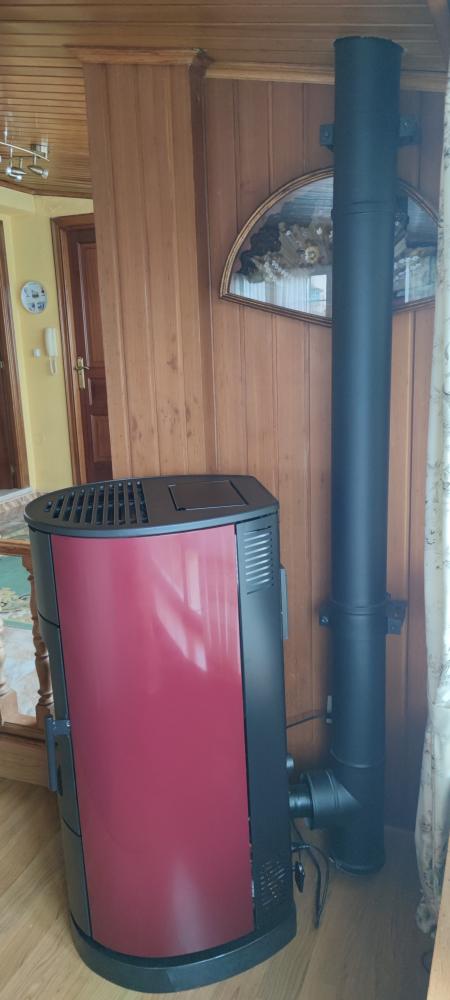

    Predeterminado Mala combustión Ravelli Flexi 9 ¿Posibles Causas? (Incluyo fotos)

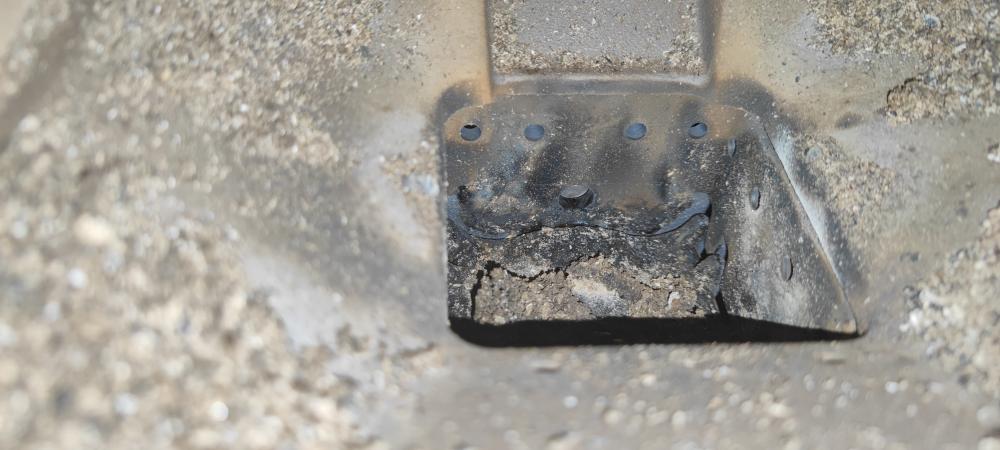

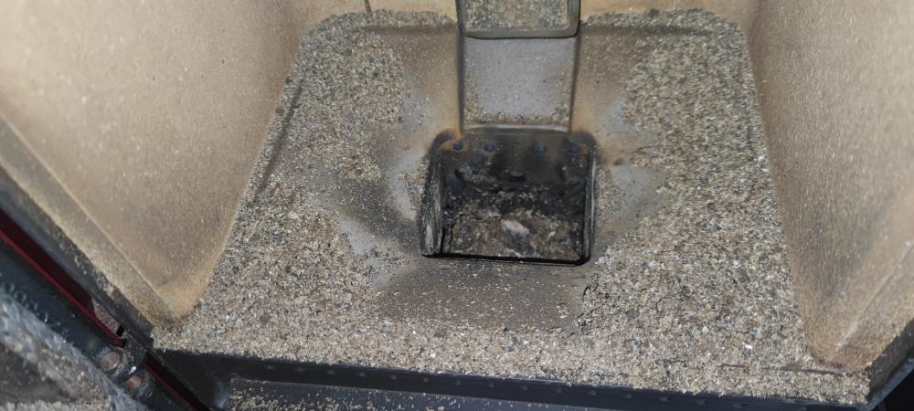

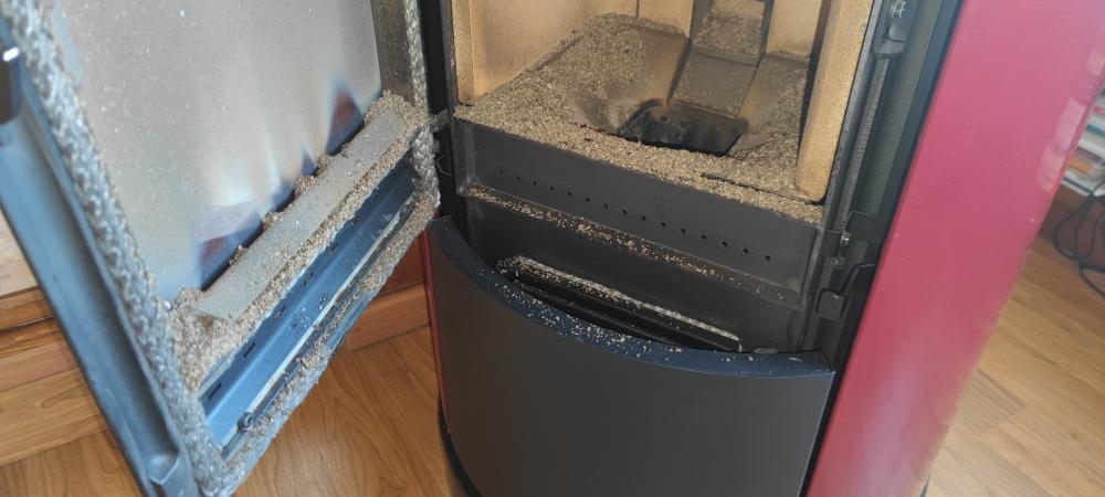

    Llevo unos días funcionando con unha estufa Flexi 9 de Ravelli y, de momento, los resultados dejan bastante que desear. El pellet no arde del todo y se crea una cantidad de desperdicio (que no es ceniza fina) importante, la cual se acumula en costra en brasero, opaca el cristal en cuestión de pocas horas y mancha básicamente todo el interior de la estufa (y el exterior cuando se abre la puerta).
    Pongo fotos ilustrativas del problema:

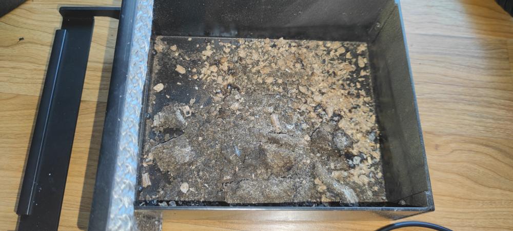

    En el cenicero también observo bastante material sin quemar apropiadamente:

    Imágenes también de la instalación de la estufa, por si pudiera influir:
    Mala combustión Ravelli Flexi 9 ¿Posibles Causas? (Incluyo fotos)-1671640122497.jpg
    Mala combustión Ravelli Flexi 9 ¿Posibles Causas? (Incluyo fotos)-1671640122510.jpg

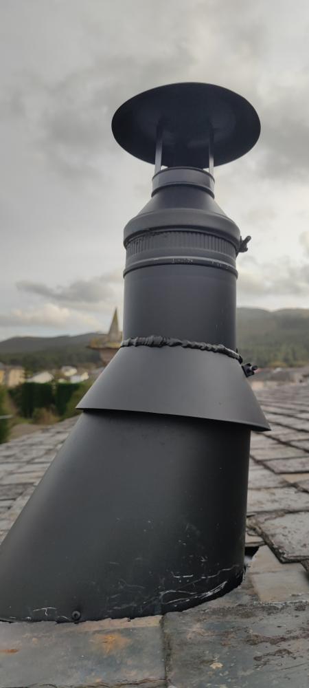

    Es tubo aislado hasta fuera, donde atraviesa el tejadillo unos 40 cms y empalma con un sombrerete. Realmente tiene muy poquito tramo de tubo el tiro, eran 2 metros con algo y sin ningun codo salvo el del registro. Por eso me extraña que sea problema de tiro.
    Hay que decir que la toma de aire, a pesar de que este modelo está pensado para ser estanco, está dentro de la salita y no lo coge del exterior porque el instalador dijo literalmente "que eso es más obra para nada, funciona igual".
    Gracias por vuestras ideas! Agradeceré cualquier aporte, ya que no tengo idea de donde puede venir el problema.

    Predeterminado Re: Mala combustión Ravelli Flexi 9 ¿Posibles Causas? (Incluyo fotos)
    Hola jrioscouto
    Con 2,5 metros de tubo vertical no tiene un tiro natural optimo. El instalador ha debido subir la velocidad del extractor bastante.
    ¿Que pellet estas usando? El cristal esta sucio pero no negro
    ¿Cuando la estufa esta a su máxima potencia como esta la llama y de que color?
    Para ver si una toma de aire mejora la combustión, puedes abrir una ventana para hacer una prueba. La toma de aire fuera asegura que el aire de combustión no varia en temperatura a lo largo de las horas de trabajo (estabiliza la combustión) y da garantía de no poner tu casa en depresión. Nada peligroso solo evita que el aire que necesite la estufa no se "aspire" por las ventanas y puerta de entrada.
    Otra cosa: en la foto se ve que el tubo de humo pasa a través de un techo de madera. Incluso si es un tubo de doble pared (aislado) esta prohibido o por lo menos desaconsejado hacer eso. Se debe dejar un espacio entre el tubo de humo y cualquier material inflamable. De memoria es 10 a 15 mm alrededor del tubo, luego se pone un embellecedor para cubrir el espacio entre tubo y techo

    Ante todo muchas gracias por su respuesta, Remiguel.
    Por lo que he visto, el instalador se limito a cargar el tornillo sin fin, poner la hora y el idioma, pero no hizo ningún ajuste del funcionamiento de la estufa. Quizás ahí radique el problema, como usted menciona, la falta de tiro.
    En cuanto al pellet uso uno gallego llamado Bioforestal (certificado EnPlusA1 y DinPlus). Eso si, fue comprado en noviembre, quizás no la mejor época para comprar pellet por lo que he leído en este foro.
    En cuanto a la llama, es de tono anaranjado, más bien bajita salvo en el momento del encendido que es como un soplete. Forma muchas agujas que sobresalen y se mueve rapidísimo como si hubiera viento dentro. Como la descripción siempre es subjetiva, mañana trato de subir una foto o vídeo.
    Gracias por aclarar lo de la toma de aire, abrir las ventanas no produjo ninguna variación apreciable en el funcionamiento de la estufa. Al menos me quedo más tranquilo a ese respecto.
    En cuanto a lo del techo tenía pendiente poner el embellecedor, así que ya de paso me aseguraré de que cumple el espacio la separación que me indica.
    Otra cosa que he observado, el sombrerete que le han puesto es un sombrerete "chino" y no uno antiviento de los que se recomienda para estas estufas. Podría afectar eso?
    Hola

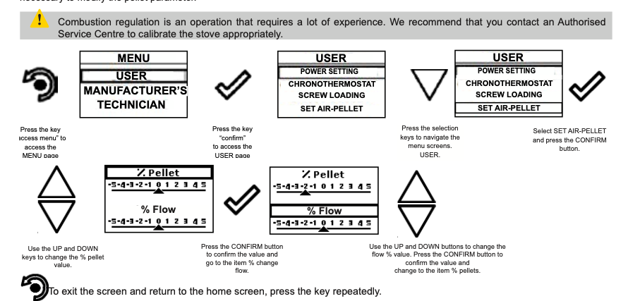

    En el video se ve la llama muy baja. Sube la velocidad del extractor por lo menos 2 puntos. Lo puedes hacer desde el menu usuario desde el mando a distancia
    Tienes que conseguir una llama alta viva. Solamente puede desestabilizarse un poco cuando caigan pellet

    Para el sombrerete, si durante un día con viento no afecta la combustión no lo cambiaria. Es verdad que es mejor con antiviento
