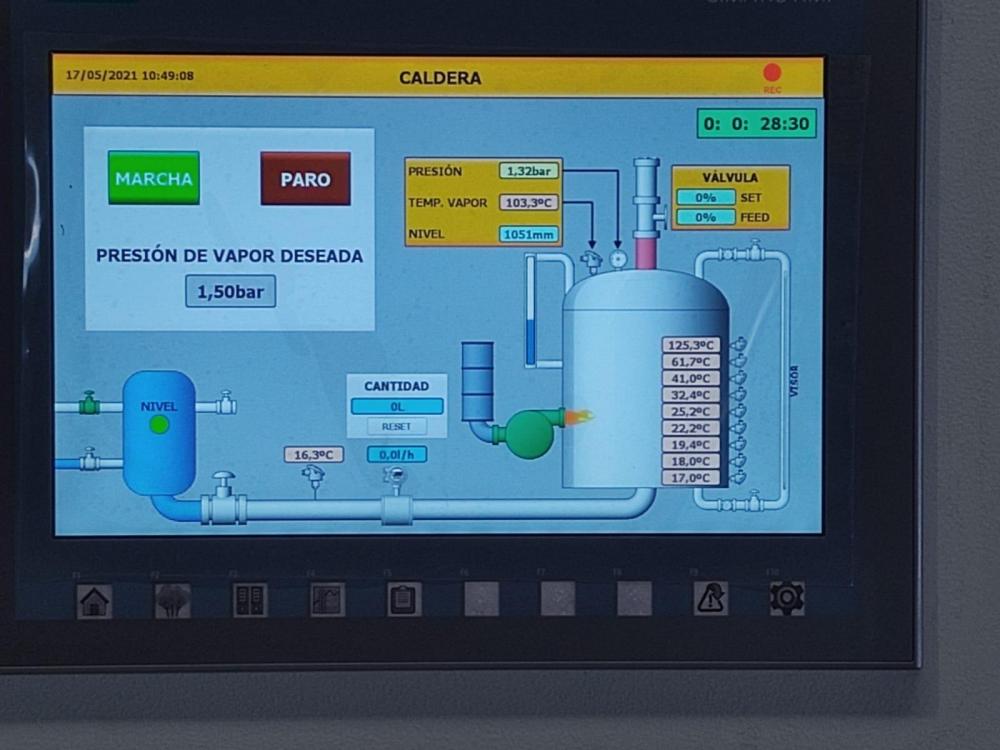

    Como prometí que había más cosas que irían viendo ahí les dejo una foto del armario electrónico del banco de pruebas de la caldera de vapor que produce vapor con un quemador Sime de unos 25kw de una caldera de calefacción más bien pequeña
    Hay unas tablas universales que a según qué grados de temperatura hay distintas presiones
    Por ejemplo:
    Grados Bares
    50º = 0,12
    80º = 0,47
    100º = 1,01
    120º = 1,99
    125º = 2,32
    150º = 4,76
    160º = 6,18
    170º = 7,92
    180º = 10,03
    Necesito ponerme en contacto con personas que entiendan o conozcan las caldera de leña-foto-armario-banco-pruebas-1-1-1-.jpg
    Espero que la foto se pueda ampliar para que los que saben de calderas de vapor vean que esta caldera tiene muchas cosas insólitas y muy diferentes a las calderas de vapor convencionales en beneficio y mejoras de varias cosas una de ellas es que en estas calderas los bares so pueden hacer a voluntad como podrán observarla caldera está produciendo vapor a 125,3º y la presión es de 1,32 bares y se podía reducir más la presión
    También pueden observar que hay nueve temperaturas distintas dentro del mismo recipiente (caldera) que van desde los 125,3º hasta los 17º que es a los grados que salen los gases de dicha caldera
    Otra cosa más que aun que no se puede ver los entendidos lo saben es que esta patente no tienen efectos negativos la entrada de agua completamente fría dentro de la caldera como habéis podido ver tiene menos presión que una caldera de calefacción que suelen estar entre 1,50Bares y 2 Bares
    Con lo cual esta caldera puede tener vapor para ciertos servicios que se puedan demandar en cualquier domicilio particular, agua caliente sanitaria, calefacción por radiadores, y suelo radiante, todo sin tener que nada solo sacar la salida de la temperatura deseada
    Esta es parte de la información corresponde al video de la caldera de vapor pequeña
