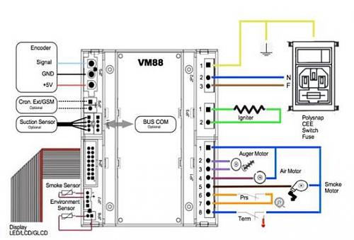

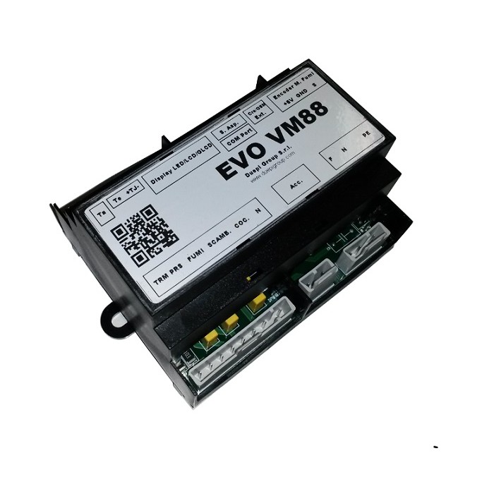

Hola manel. Muchas gracias. Probaré lo que me comentas de la ignición. Hoy la verdad es que ha arrancado fenomenal con el crisol solo lleno hasta la mitad. No se si es porque estaba recien limpia o por lo que he hecho recolocando la resistencia. Lo que no me queda claro, es cuando hablas de meterle menos flujo de aire para cebar la iginición (deberia ser al contraio, no? meterle mas aire). Por otro lado, he encontrado un manual de una estufa de pellets en holandes que , aprentemente, es exactamente igual que la nuestra y explica la forma de acceder a los menus de parametros tecnicos y tambien contiene el cuadro de parametros que vienen por defecto. Te lo copio aquí por si te puede ayudar. La traducción es de google trans. Tambien tengo el manual completo traducido y en su lengua original.
