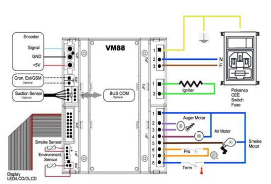

    El problema viene ahora.
    Acabo de comprarle una a mis padres.
    Veo el display de 3 botones y me tiro a la piscina sin comprobar la placa
    NOOOO esta lleva una "Duepi vm88"
    A empezar de nuevo....
    Consigo acceder al menu tecnico.. correjir valores de aspiracion y funcionando.
    modifico el "pr28" para que la estufa sea capaz de apagarse, pero no hay forma de que reconozca el termostato externo.....
    AYUUUUDA

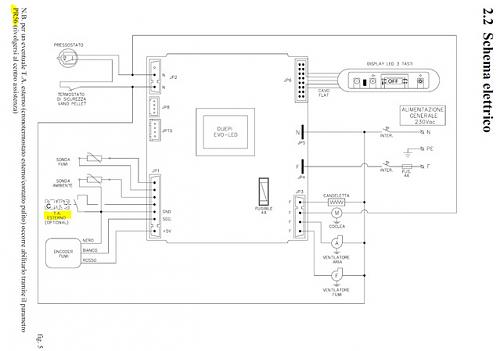

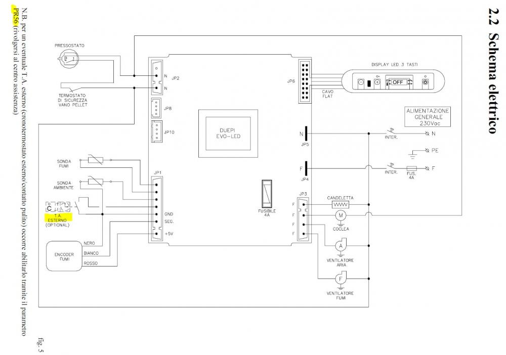

    Yo lo tengo hecho con una Duepi Board V9 (aunque en el esquema ponga EVO-LED) + display de 3 botones.
    He tenido que añadir un cable, modificar el parámetro 56=1 y poner el setpoint de temperatura a 7 grados (esto no lo dicen en el manual):
    Supongo que en la tuya será similar:
    Termostatos externos. Intentemos resolver-centralina-di-controllo-stufa-pellet-universale-aria-evo-led-lcd.jpg

    Te envío el manual técnico. En resumidas cuentas tienes que:
    1- Conectar el termostato entre los pines 3 y 4 de JP1 (ver manual)
    2- Poner P-56 a 1 (seguir procedimiento del manual)
    3- Fijar la temperatura en el control a 7ºC

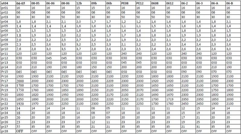

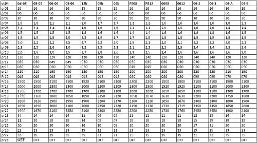

    Gracias manual recibido me vendría bien si pe podrías pasar también los ajustes de combustión ahuma bastante
    Bart está desconectado Forero Junior
    nov 2022
    Predeterminado Re: Termostatos externos. Intentemos resolver
    Los parámetros que tengo son los de la columna 06-05:

    Muchas gracias contrastare con los que tiene aver en que se diferencian para poder entender mejor su funcionamiento es para una idro de edilkamin pero tiene la misma placa i soft parece que al final no son tan diferentes

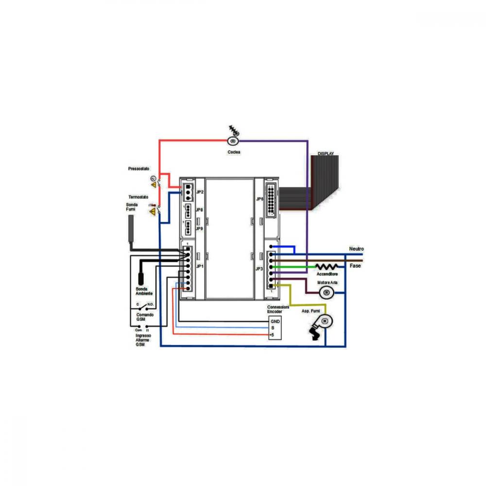

    Tengo que probarlo. aun que los ajustes del menu me cuadran. el conector en la placa cambia
    en la mia en teoria son dos pines a parte, etiquetados como CRON.ext/GSM.
    Ese conector en concreto es diferente.
    Termostatos externos. Intentemos resolver-24514d1617110577-termostato-cronostato-cadel-laura-image002.jpg
    En cuanto pueda hacer las pruebas pertinentes os dire algo...

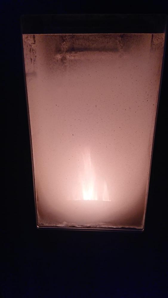

    Una vez conseguido esto pasamos a la temperatura de la chimenea. Las mias no alcazan los 110 Grados.
    Si es mayor intento subir la velocidad del ventilador tangencial para aprovechar mas el calor
    Y mi opinion personal es que subir de ahí es tirar combustible ya que eso es calor residual, y se va de casa sin calentar casi nada.

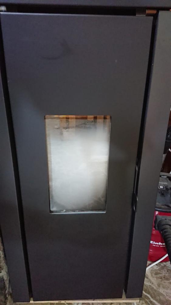

    Una estufa bien calibrada puede consumir 4 o 5 sacos de pellets sin limpiar el cristal y solo tendra un velo blanco que permite ver la llama. (aunque recomiendo limpiar el quemador por lo menos cada vez que se le carguen pellets) es la mejor manera de controlar que todo va bien...
    Termostatos externos. Intentemos resolver-3.jpgTermostatos externos. Intentemos resolver-2.jpgTermostatos externos. Intentemos resolver-1.jpg

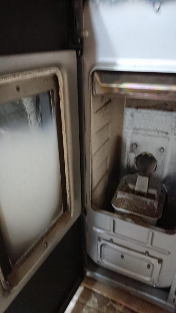

    Esta es una de mis estufas despues de haber quemado 3 o 4 sacos de pellet. "Solo ceniza blanca"
    Alguno no estara de acuerdo conmigo pero creo que no hay mejor comprobacion de que todo va bien que ver una camara de combustion limpia

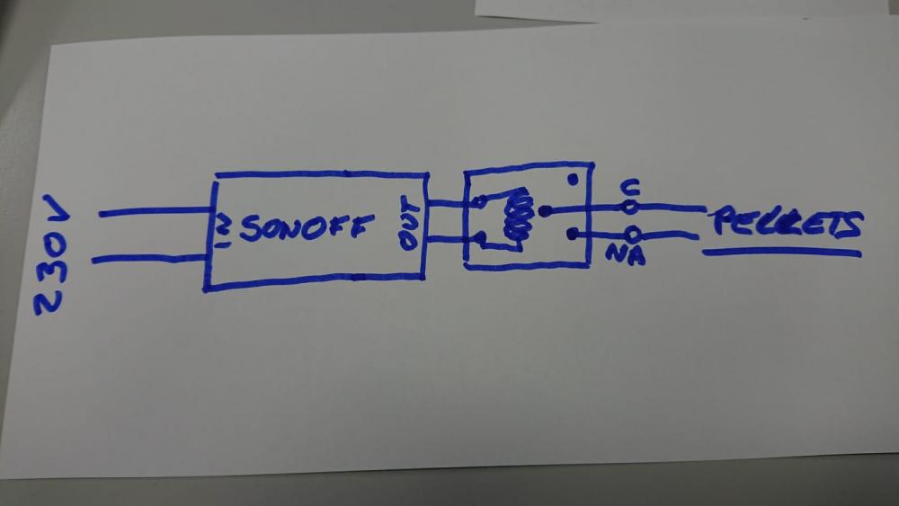

    ¿Podrías aclararme elemento de Sonoff debo comprar para conectar al TERM OPC de mi N100, además de la pantalla NSPANEL?
    Muchas gracias por adelantado
    GALEGODODEMO está desconectado Forero Junior
    oct 2022
    7

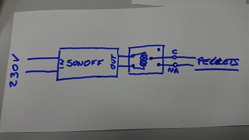

    Yo usé un sonoff basic con un relé de 230v. Algo así...
    1. Entrada del sonoff (IN) a 230v (yo lo cojo directamente del conector de 230 de la estufa)
    2. El relé de 230v a la salida del sonoff (OUT).
    3. El C (común) del relé y el NA (normalmente abierto). son los que se conectan al estufa
    (hay videos en por la red de como modificar el sonoff para no necesitar el relé.
    Personalmente no me gusta lo de cortar pistas.
    Pero es otra opción)
    Me estoy haciendo un poco de lío. Acabo de darme cuenta de que además de lo que he encargado necesito un rele, podrías explicarme cómo se conecta el rele a la placa, necesito algún cable además?
    Gracias!!
    oct 2022
    7
    resumiedo un poco.
    El sonoff se conecta a la red 230,
    el rele a la salida del sonoff,
    y los contactos del rele a la placa de la pellets donde pone "TERM OPC"
    componentes
    - Sonoff basic
    - Rele 230v (carga 5A. sobra ya que no soporta carga)
    - Un par de trozos de cable para unirlo todo
    un saludo

    Solo un apunte ¿sabeis que existe este modelo de sonoff?
    https://es.aliexpress.com/item/32932480175.html
    En que la salida son reles libres de tensión con lo cual no sería necesario poner un rele externo adicional, la configuracion de la salida ( tiempo de actuación, enclavamiento etc)es configurable desde la propia aplicación, tiene dos reles pero en este caso sólo utilizaríais uno.
    Eso sí tener cuidado para que la alimentación sea de 90-250 vol, y si quereis el más economico sin mando a distancia sin RF, es decir el segundo modelo

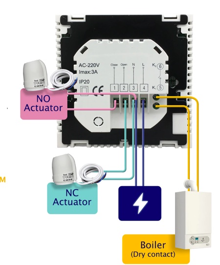

    También se puede instalar un termostato Wifi
    https://a.aliexpress.com/_EHe2iUL
    También el rele está con contacto libre de tensión. Se puede usar de termostato y de interruptor wifi.
    Tengo uno con rele con poder de corte max 3A y de la misma marca otro uno con max 16A (Este no es contacto libre de tensión)
    Lo usaba con la caldera de gasoil y tengo pendiente ponerlo en la hidroestufa en modo Standby como lo ha hecho Galegododemo

    Cita Iniciado por Bart Ver mensaje
Nombre: 1490793993.jpg
Visitas: 366
Tamaño: 99,1 KB
    Buenos días queria preguntar que parametros lleva mi estufa de pelets es vertex live 9 es de 9kw
Nombre: Termostat-ext.jpg
Visitas: 577
Tamaño: 34,1 KB
Nombre: CENTRALINA-DI-CONTROLLO-STUFA-PELLET-UNIVERSALE-ARIA-EVO-LED-LCD.jpg
Visitas: 402
Tamaño: 46,5 KB
    Hola me podrias ayudar a localizar el parámetro 56 lo mas parecido que encuentro es el 28 en ut4/ a9 parametro 28... gracias un saludo

    Con muchas horas de ensayo y error ahora es capaz de quemar varios sacos de pellets sin dejar residuos
    y con un simple velo blanco en el cristal por el que siempre veo la llama.
    (no como la malloria de las que han instalado en mi zona que al rato de limpiarlas estan totalmente negras y no se ve nada.)
    AYUUUUDA
