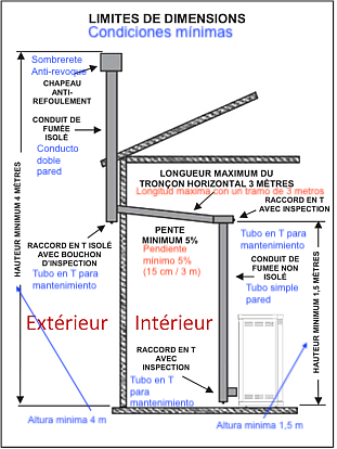

Eso suele suceder casi siempre cuando en las grandes superficies, estas solo venden el producto, envian a un instalador ajeno a ellas, que este instalador instala el producto en este caso mal, ya que 3 metros en horizontal no es de recibo, pero bueno en alguna ocasion hemos instalado esos metros en horizontal, luego explicamos el porque.
Y despues cuando viene el servicio tecnico que es ajeno a la gran superficie, ajeno al instalador y ve este tipo de instalacion, LOGICAMENTE no quiere firmar la puesta en marcha, porque le compromete por cuatro euros por decirlo de alguna manera, a que si hay algun tipo de intervencion durante el periodo de garantia a ir a su vivienda y solucionarle el problema, derivado seguramente del tipo de instalacion realizada.
Pero no se si ha quedado un poco claro el porque de esta decision final. Piense un poco.
Porque el riesgo es alto y el beneficio es corto, en cada uno de los profesionales que han pasado por su vivienda.
Si en vez de esto, hubiera ido a una tienda profesional, lo primero seguramente no instalaria este tipo de productos, y quiza hubiera optado por otro tipo de instalacion, pero como no se la ubicacion supongamos que no hay otra opcion, este hubiera ampliado los diametros de tuberia horizontales para tratar de evitar problemas con el tiempo, sabiendo que debera de realizar mantenimiento anual en la que la limpieza de los tubos debera de hacerse.
Pero sera uno el que obtiene beneficio de cada uno de los intervinientes, del vendedor, del instalador y del tecnico, ya que habitualmente las tiendas especializadas suelen hacer todo este servicio en conjunto, y por lo tanto no se encontraria con tantos problemas.
Pero no desespere, la maquina que compro lo unico que debera de hacer es darle al boton de encendido, poner potencia 5 y poner la temperatura que desee, 21 o 22 ºC, esto se hace pulsando la tecla - para modificar potencia creo y la tecla + para modificar la temperatura.
Y a funcionar, los parametros en esa maquina suelen estar muy elevados con respecto a ventilador de humos por lo que no tendra que tocar nada.
