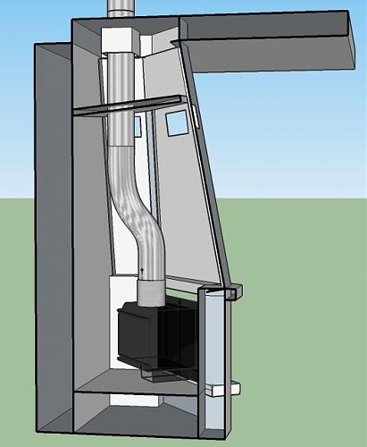

    Predeterminado ¿Hay subvenciones para reformar una chimenea abierta?
    Voy a poner un insert de leña con el sello ecodesign22.
    Sé que para calderas y estufas hay o había subvenciones pero para inserts de leña los hay?

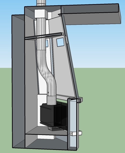

    No he visto subvención alguna para insert de leña
    Si reformas tu chiminea y quieres algo eficiente huye de los inserts o casette mira mejor un hogar cerrado en general es mas eficiente. El hogar cerrado se pone en lugar de la campana de chimenea y se construye una camara alrededor. He hecho lo mismo sin romper la chiminea y he usado la campana como camara. Se aprovecha de un máximo de calorías en radiación y sobre todo en convección. No hay ventilador asi que es ademas silencioso
