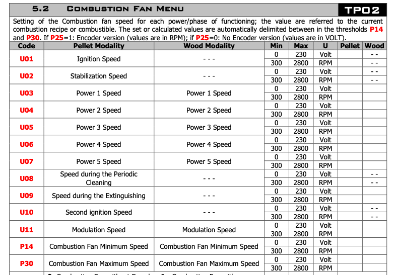

    Hay un hilo en este foro sobre esta placa https://www.solarweb.net/forosolar/u...mme-mb100.html
    Los parámetros del extractor están en esta parte del manual

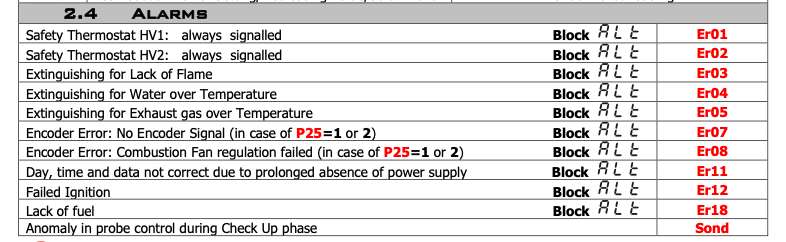

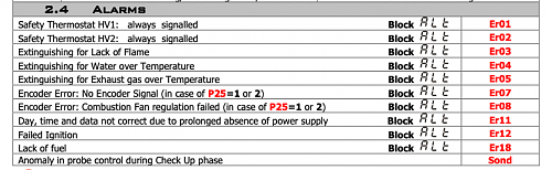

    Las alarmas
    Entiendo que se borra los mensajes de alarma pulsando largo el botón P2 (dependiendo del display)
