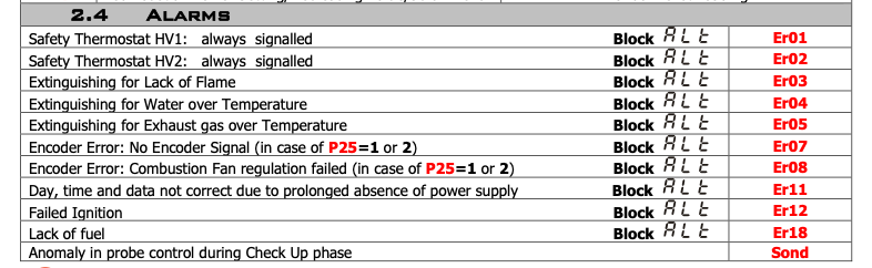

Los parámetros del extractor están en esta parte del manual
Archivo adjunto 28342
Las alarmas
Archivo adjunto 28343
Entiendo que se borra los mensajes de alarma pulsando largo el botón P2 (dependiendo del display)
